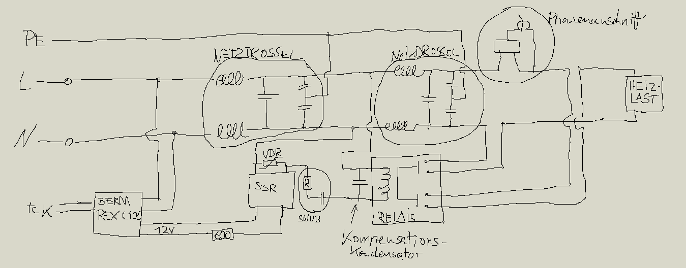

Hallo
ich habe einen Rex C100 Temperaturregler-klon von Firma Berm, der gibt
12V Steuersignal für das SSR aus, funktioniert. Nur wollte ich gern
Phasenanschnitt-gedrosselten Netzstrom damit schalten, schlecht für das
SSR, ok. Dann denke ich mir, ich benütze das solid-state-relay SSR um
ein normales 230v-Relais damit zu schalten. Auch schlecht für das SSR
wegen der hohen Induktions-Spannungspitzen an der Relaisspule bei den
Schaltvorgängen. Es ist ein Song-Chuan 841-s-2a-d-h  200-240v ac Relais,
laut Datenblatt würde es zwischen 1,7-2,7 VA verbrauchen, es hat einen
Cosinunswertdurchschnitt von 0,4 , laut Datenblatt mit Widerstand von
21kOhm, ich messe aber 210kOhm bei Gleichstrom.

Frage 2:
Und weiter, wie fange ich die Induktionsspannungsspitze beim Abschalten
mit geeigneter Kapazität auf. Für das SSR sollte ich einen Snubber und
einen Varistor nehmen.
https://www.schuetze24.com/wissen/rc-glied-fuer-schuetze liefert
Anhaltswerte . Zwischen 220nF  2200 Ohm und 120nF  620 Ohm , wobei man
ja die Relaisspulenwerte gar nicht kennt. Die Spannungsspitze soll in
einem gedämpften Schwingkreis ausklingen und dabei die Maximalspannung
des SSR nicht überschreiten. Das SSR ist ein "fqfer  ssr-40 da" schaltet
mit 3-32Vdc Wechselspannungen von 24-380Vac. Die
Maximalspannungsverträglichkeit ist mir nicht bekannt, kein Datenblatt.
evtl. withstand voltage 2,5kV ,?. Nicht so wichtig hier, einen
vorsichtigen Varistor nehmen.
ich würde wohl auch zwei Netzfilter in den Verhau einbauen wollen, in
der beigefügten Zeichnung skizziert, aber die Skizze ist auch nur für
Butter bei die Fische.
Zumeist interessiert mich Frage 1 , weil grundlegend theoretisch. Für
Ein-Nordung wäre ich dankbar. Vielleicht nicht nur ich. Entschuldigung
für so viel Text, aber geht es kürzer ?
von H. H. (Gast)
> SSR, ok.
Einfach ein Random Phase SSR nehmen.
Carypt C. schrieb:
> Für das SSR sollte ich einen Snubber und einen Varistor nehmen.
Schon klar, dass der "Snub"ber so wie im Schaltplan gezeichnet sicher
nicht funktioniert?
Die "Induktionsspitze" eines solch winzigen Relais bringt kein
anständiges SSR um.
> ich hätte jetzt gerne einen Blindstrom-Kompensations-Kondensator dafür
Du machst aus nichts einen Elefanten, das sieht man auch ganz gut an der
"Überfilterung" der letzlich ohmschen Last.
Mein Tipp: mach nur die halbe Zahl an Bauteilen rein, dann kann nur die
Hälfte kaputtgehen.

von Mario P. (mario_71950c)
Der Leistungsfaktor von 0,4 im Datenblatt des Relais beschreibt
vereinfacht gesagt eine der Bedingungen, unter denen das Relais seine
elektrische Lebensdauer erreicht. Dieser Leistungsfaktor hat absolut
nichts mit der Erregerspule des Relais zu tun.
Wenn Du Dir Spulenspannung, Spulenstrom und Spulenwiderstand anschaust
und über das ohmsche Gesetz U=R*I vergleichst, scheint im Relais ein
Gleichrichter zu werkeln und die Spule selbst wird dann mit
Gleichspannung betrieben. Dazu würde auch Dein (mittels fehlerhaftem
Meßaufbau) ermittelter Spulenwiderstand von 210kOhm passen, da bei
Deiner Messung der Spannungsabfall am Gleichrichter nicht berücksichtigt
und auf den Spulenwiderstand aufgeschlagen wird.
Somit ist Dein ganzes Geschwurbel um eine Blindleistungskompensation auf
der Spulenseite des winzigen Relais für den A****.
Mario P.
von Carypt C. (carypt)
sry habe nicht gesehen gehabt , das etwas geantwortet wurde.
Bleibe ich bei meinem Relais, es hat angenommen 2,7W bei cos 0,4. ich
gehe davon aus die 2,7W sind die Wirkleistung. Cos Wert 0,4= 2,7W/Z =>
Z=6,75W.
6,75W²= 2,7W²+Q² => Wurzel von 6,75W²-2,7W²= Q  =>  Q= 6,18W. Also die
Relais-Spule hat eine Wirkleistung von 2,7W, eine Blindleistung von
6,18W, und die Gesamt-Scheinleistung von 6,75W.
ich vermute jetzt der Blindleistung einen P=UI-Zusammenhang unterstellen
zu können. Also 6,18W=230V*I => 6,18W/230V=0,026A. Jetzt ohmsche
U=IR-Formel => 230V=0,026A*R, 230V/0,026A= 8550,9Ohm, jetzt nehme ich an
diese 8550 Ohm sind mein Blindwiderstand X der Relaisspule. R=X . Aus
der Blindwiderstandsformel der Spule X=w*L  => 8550 Ohm= 2*pi*f*L  => L=
8550/(2*pi*50)= 8550/314,15 = 27,21 Henry, die Spule hat also 27,21
Henry , echt ? ??? ist das viel ?
Wenn ich jetzt so weitermache, die Blindleistung der Spule mit der
Blindleistung des Kompensationskondensators verkuppele, müßte ich die
8550 Ohm des angenommen Blindwiderstands der Spule (,der Induktanz) in
die Kapazitanz des Kondensators umwandeln, dh gleichsetzen.
Q=8550 Ohm= -1/(w*C) => C=-1/(8550ohm*2*pi*50) = -0,000000372 Farad =
372nF. Die Relaisspule bräuchte also einen Kompensations-Kondensator von
0,3µF.

Ja  stimmt der Snubber ist falsch, er müßte über den Relaiskontakten
anliegen, ähnlich dem Kompensationskondensator. Und ich glaube auch, daß
die Netzdrosseln wohl zu viele sind, aber es soll ja nichts kaputtgehen
bei dem bösen Phasenanschnitt. Die anleitung zum Berm Rex-C100 bittet
sich schon Netzentstörfilter aus. Man will sich die Bastelei ja nicht
gefährden. ich gehe mal davon aus, daß es als zu narrensicher angesehen
wird und nicht als gefährlich. danke.
von Mani W. (e-doc)
carypt!
Machst Du den anderen Teil Deines Lebens auch so kompliziert?
Mach nur!

Leider weiß ich nicht ob ich mit meiner Spulen- und
Kondensator-berechnung überhaupt richtig liege. Mal davon abgesehen, daß
mein Relais einen Gleichrichter eingebaut haben könnte (danke für den
Hinweis), könnte man ja auch ein anderes magnetisches Bauteil, zb aus
der Waschmaschine, Ventil oder Pumpe oder einen Transformator ansteuern
wollen. Es geht mir darum mit dem tollen SSR überhaupt irgendwas
richtiges Schalten zu können.
