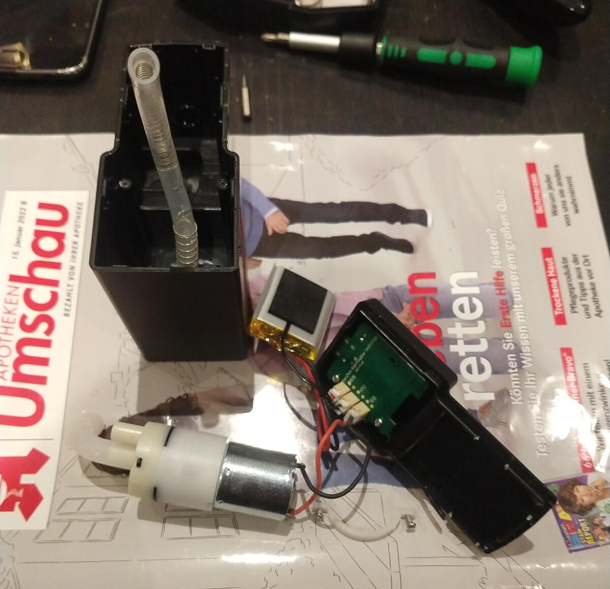

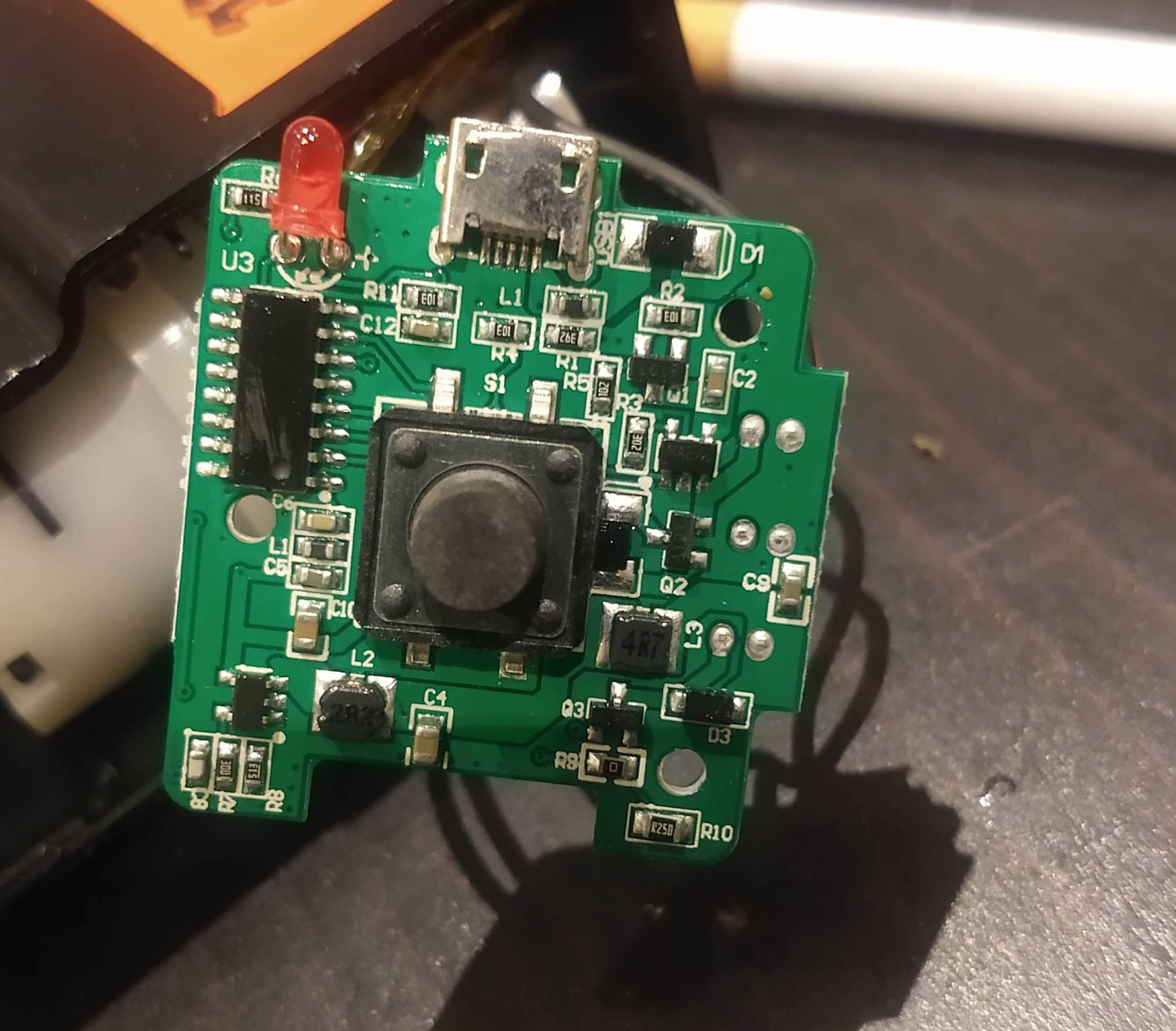

Hallo Jägermeister hat zur Zeit eine coole, elektronische Pumpe als Zugabe. Die pumpt auf Knopfdruck 2cl. Würde mich interessieren ob man die Pumpe so modifizieren kann, daß sie bei Dauerdruck pumpt bis man den Knopf wieder loslässt. Also das man quasi 2 Funktionen hat: Knopf antippe = 2cl Knopf gedrückt halten = bis man loslässt Hab mal ein Bild der Platine gemacht. Schon mal vielen Dank.

Einfach den µC umprogrammieren.
H. H. schrieb: > Einfach den µC umprogrammieren Kann man das über den USB Anschluss machen, also ohne die Pumpe zu öffnen?
#7056558
Benno K. schrieb: > H. H. schrieb: >> Einfach den µC umprogrammieren > > Kann man das über den USB Anschluss machen, also ohne die Pumpe zu > öffnen? Nein. Man wird den Chip sogar auslöten müssen, ggf sogar ersetzen.
#7056559
Benno K. schrieb: > Kann man das über den USB Anschluss machen, also ohne die Pumpe zu > öffnen? Wenn der Mikrocontroller auch an der Buchse hängt, kann das möglich sein. Dann müsste er einen Bootloader haben, der es zulässt, dass der Controller über diese Schnittstelle programmiert werden kann. Dazu müsste man wissen, um welchen Controller es sich handelt, und ob der überhautp mehr als ein Mal programmierbar ist.
Danke. Dann hat sich das erledigt 😞

Benno K. schrieb: > Würde mich interessieren ob man die Pumpe so modifizieren kann, daß sie > bei Dauerdruck pumpt bis man den Knopf wieder loslässt. > Also das man quasi 2 Funktionen hat: Einfacher: Einen zweiten Knopf einbauen, der den FET für die Einschaltung des Pumpenmotors überbrückt. Merke: Alkohol ist AUCH eine Lösung!

EAF schrieb: > So schnell die Flinte in den Sand gesteckt, den Kopf ins Korn geworfen? eher den Korn in Kopf geworfen... Auf dem Bild kann man leider nicht erkennen, um welchen Controller es sich handelt. Sonst könnte man sich ja noch ein ISP-Programmer besorgen... Ganz schön edel, der baldige Elektroschrott... Erinnert mich an den Deckel einer Lichterkettenverpackung, wo ein Testknopf dran war. Mit drei Knopfzellen und einem "JST"-Stecker. Nur um die Dinger mal in der Verpackung zu testen.

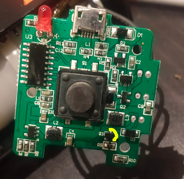

Die USB Buchse ist nur zum Laden geeignet. Auf allen Bauteilen wurde die Beschriftung abgeschliffen. Da ist ein komplett neuer Eigenbau (der Platine) einfacher, als die vorhandene zu modifizieren. Du kannst mal versuchen, die gelb eingezeichnete Drahtbrücke an Q3 zu halten. Wenn der Motor dann sofort los läuft kannst du da einen zweiten Taster anschließen.
EAF schrieb: > So schnell die Flinte in den Sand gesteckt, den Kopf ins Korn geworfen? Bezog sich jetzt auf die Antwort von hhinz. Aber als Noop hab ich eh keine Ahnung wie ich rausbekommen soll um welchen Controller es sich handelt.

Benno K. schrieb: > EAF schrieb: >> So schnell die Flinte in den Sand gesteckt, den Kopf ins Korn geworfen? > > Bezog sich jetzt auf die Antwort von hhinz. > Aber als Noop hab ich eh keine Ahnung wie ich rausbekommen soll um > welchen Controller es sich handelt. Ja deswegen einfach 2. Knopf einbauen, der das Ganze Elektronikgedöns überbrückt und direkt Spannung auf die Pumpe gibt. Aber Du bist in der Lage zu messen, mit welcher Spannung die Pumpe versorgt wird, wenn der Knopf betätigt wird? Wenn die direkt mit den 3,7 V aus dem Lipo versorgt wird, einfach nen Taster von Akku auf Pumpe...oder gleich nen Kippschalter, dann brauchst nicht die ganze Zeit aufm Knopf bleiben bis Du voll bist ;-P Oder probiers einfach aus...Drahtbrücke vom Akku mal an die Pumpe halten...

Ich würde die Steuerungsmimik mal überbrücken und die Pumpe mal laufen lassen. Und dann mal prüfen, wie heiß das Teil wird. Wenn die nur alle paar Minuten für einige Sekunden läuft, kann die wieder abkühlen. Bei Druckbetankung/Dauersaufen nicht.

pegelwendler schrieb: > Ich würde die Steuerungsmimik mal überbrücken und die Pumpe mal laufen > lassen. > Und dann mal prüfen, wie heiß das Teil wird. > Wenn die nur alle paar Minuten für einige Sekunden läuft, kann die > wieder abkühlen. > Bei Druckbetankung/Dauersaufen nicht. Vielen Dank, auch an alle anderen. Ich hab mal getestet wie lange der Akku durchhält. Also immer 200x gepumpt und dann eine Pause gemacht. Natürlich mit Wasser und nicht mit Jägermeister 😀 Also sollte das heisslaufen kein Problem sein. Zur Info, da hier eine Frage zu einer Jägermeister Pumpe hier anscheinend gleich mit Alkoholismus interpretiert wird: Ich hab das Zeug einmal probiert und seitdem nie wieder. Ein gutes Bier ist mir da lieber.
