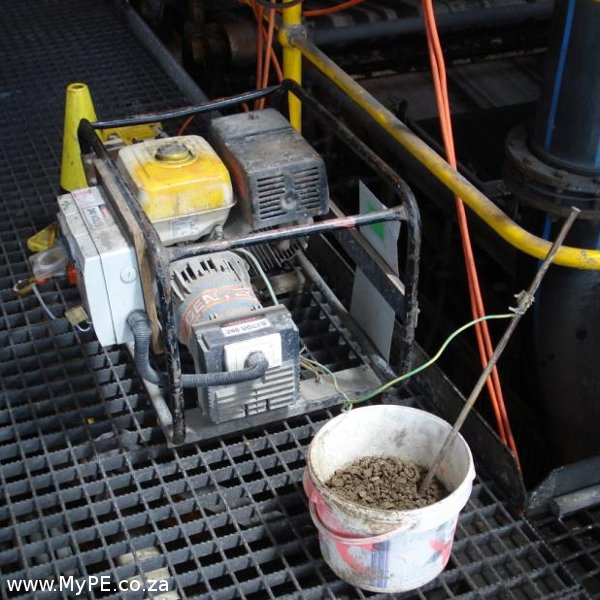

Gast #7059380
Pille schrieb:
> ..muß man schon ordentlich machen...
Das ist nicht so OT wie es erscheint. Dieser Erdspiess an dem Möppel
dient der ESD-Ableitung. Damit man beim Sprit nachkippen keine Funken
reisst. Auch da ist eine zu niederohmige Anbindung kontraproduktiv.
Gast #7059430
Soul E. schrieb:
...und Diesen Stecken wir nicht in das (rest)leitfähige Erdreich,
sondern in einen Plastikeimer voll mit Erde???
