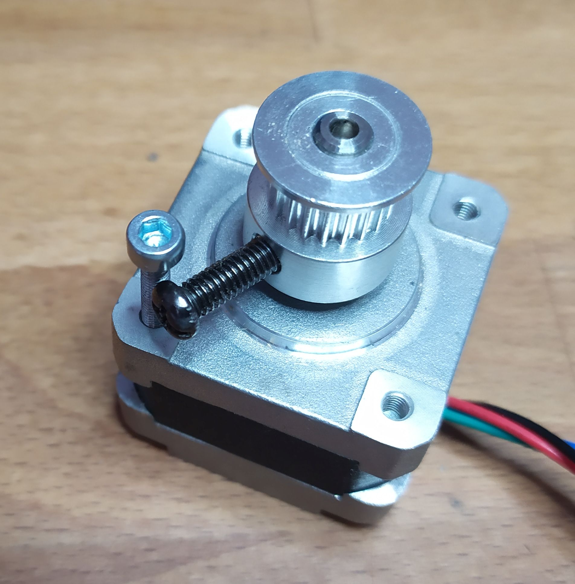

von Sebastion B. (brinkmann)
Hab's mir einfach gemacht :)
Den schraubenkopf feil ich dann noch etwas flacher. Erst mal schauen wie
das funktioniert. Motor ist vom treiber auf 100ma begrenzt.
Die antenne hat 30 grad "aperture", sollte also kein problem sein.

Ein mechanischer Anschlag ist nicht ganz trivial (aber auch kein
Hexenwerk), sobald der Drehwinkel über 360 grd sein soll.

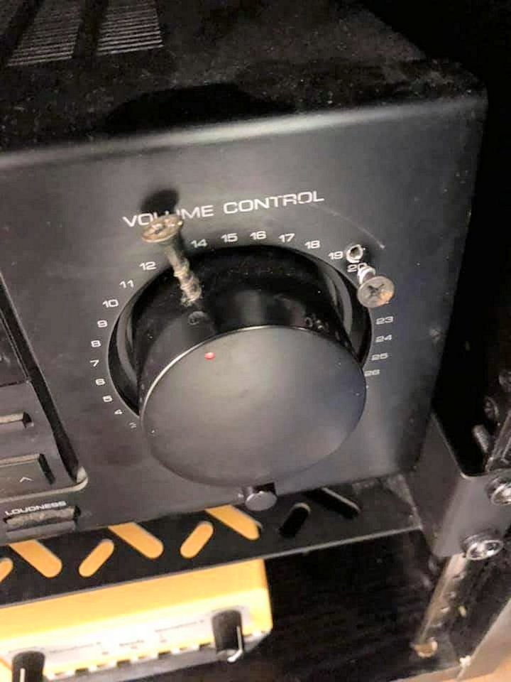

von Zweiwattmist (Gast)
Abgekupfert hast Du!
von Stefan F. (Gast)
Zweiwattmist schrieb:
Das hat aber einen WAF Faktor von 0,0
Meinst sicher die Cli-Maxbegrenzung.
Beim Motorschritt darf das natürlich nicht ;)
Kann nicht sein. Selbst der MAF ist schon negativ!
Eiii .... das schmerzt ganz schön!
Jobst
