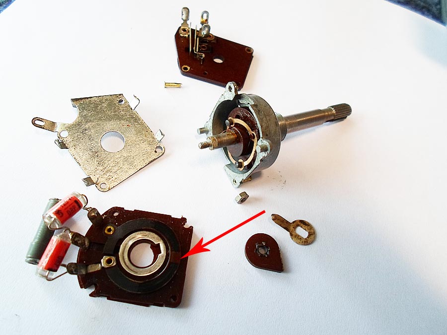

von Kurt (Gast)
Wie dick ist denn die Achse von deinem Poti?
Denn es gibt doch auch Potis, die ein Loch in der Mitte haben.

von Kurt (Gast)

Die Idee mit den Durchsteckpotis also Hollow-Shaft find ich am besten.
Leider werde ich nicht so richtig fündig sodass ich die Potis
a) einigermaßen beschaffbar ist
b) nach Möglichkeit der Durchmesser passt (6mm)
falls nicht, wie würde ich dann die Welle verjüngen und wieder
verdicken?
c) bei vielen Through hole bin ich mir nicht sicher, ob die genau das
sind was ich suche, weil man sie nur von vorne sieht.
Wäre sowas ein Kandidat RK11K112-LIN50K, Reichelt?
Oder der hier, aber da ist der Durchmesser zu klein
http://de.farnell.com/panasonic-electronic-components/ewv-ykxl16b14/linear-potentiometer-10kohm-100mw/dp/2282492
Hat jemand nen konkreten Vorschlag?
