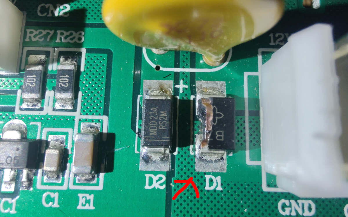

Hallo zusammen, leider hat sich auf meiner Reise in Südamerika meine 12V Kompressor Kühlbox verabschiedet. Sobald sie mit Strom verbunden wird, brennt die 15A Sicherung durch. Die Ursache habe ich hoffentlich auf der Steuerplatine gefunden, dort sieht das erste Bauteil (D1) nach dem Stromanschluss sehr mitgenommen aus. Ich vermute es handelt sich um eine SMD Diode die ich per Löten durch eine funktionsfähige ersetzen kann? Die nächste Frage wäre dann, welche ich als Ersatz verwenden kann. Die Beschriftung könnte B7 lauten, demnach wäre es laut dieser Webseite https://www.s-manuals.com/smd/b7 vielleicht die BZT52H-C3V6 von NXP? Falls dem so ist, welche Eigenschaften müsste dann die Ersatzdiode mindestens erfüllen? Es wird hier in Südamerika sicher nicht leicht überhaupt an eine SMD Diode zu kommen, daher wäre es gut, wenn auch andere funktionieren würden. Ich danke euch im Voraus. Gruß Joachim

Das Logo ist von Slkormicro, aber was B7 in SMB bei denen ist? Gefunden: Es muss BZ sein, und dann SMBJ24CA. https://lcsc.com/product-detail/TVS_Slkor-SLKORMICRO-Elec-SMBJ24CA_C2760882.html

Joachim E. schrieb: > Sobald sie mit Strom verbunden wird, brennt die > 15A Sicherung durch. Die Ursache habe ich hoffentlich auf der > Steuerplatine gefunden, dort sieht das erste Bauteil (D1) nach dem > Stromanschluss sehr mitgenommen aus. Idee: eine legierte Diode hat vielen Autoradios das Leben gerettet. Falls das nur eine Opferdiode war z.B. als Crowbar, Verpolungsschutz usw. legiertes Teil ausbauen und nochmals prüfen - Viel Glück!

nochmals Foto angeschaut - das ist eine Opferdiode. Hat genau das getan wie vorgesehen. Idiotensicher ist für Südamerikaner der Brückengleichrichter in Schaltung drei: https://www.elektronik-kompendium.de/sites/slt/1206251.htm Gute Besserung!

Zweiwattmist schrieb: > Verpolungsschutz Macht die bipolare TVS sicher nicht, die hilft nur gegen Überspannung.

Joachim E. schrieb: > Ich vermute es handelt sich um eine SMD Diode SMD ist nicht zu übersehen, aber es fehlt die Kennzeichnung der Kathode. Guck mal, wo die in der Schaltung sitzt. Im Photo sieht das so aus, als ob die parallel zum weißen Stecker rechts daneben liegt. Ist das der Eingang für die 12V und liegt das schwarze Ding zwischen Gnd und +12V. Dann wäre TVS schon eine sehr realistische Möglichkeit und das Ding hat bei dir mal satte Überspannung gesehen. Weißt du, bei welcher Aktion das Ding gestorben ist?

Wolfgang schrieb: > es fehlt die Kennzeichnung der Kathode. Weil es keine gibt, oder zwei.

H. H. schrieb: > Wolfgang schrieb: >> es fehlt die Kennzeichnung der Kathode. > > Weil es keine gibt, oder zwei. Dann zitiere mich doch bitte vollständig. Es ging um die (falsche) Vermutung, dass es sich um eine einfache "SMD-Diode" handeln könnte. Es spricht alles für eine TVS. Um das abzusichern, war mein Vorschlag, die Verschaltung bezogen auf den Versorgungseingang zu prüfen.
#7057538
Wolfgang schrieb: > Es spricht alles für eine TVS. Das ist bereits seit 3:20 Uhr zweifelsfrei geklärt.

Ich danke euch für die sehr hilfreichen und schnellen Antworten. Aktuell habe ich die Ansteuerung des Kompressors notdürftig mit einem mechanischen Thermostat überbrückt aber dies ist natürlich keine langfristige Lösung. Demnach werde ich versuchen die Diode zu bekommen. Ursache für die Überspannung war höchstwahrscheinlich ein defekter Ladebooster. Wenn ich die Daten der Diode richtig deute, müssten dann ja mindestens 26V angelegen haben... Gruß Joachim
#7058714
Joachim E. schrieb: > Ursache für die Überspannung war höchstwahrscheinlich ein defekter > Ladebooster. Plausibel. > Wenn ich die Daten der Diode richtig deute, müssten dann ja > mindestens 26V angelegen haben... So ist es.
