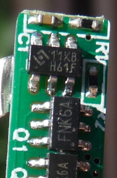

welcher IC ist denn das ?
Gast #7058068
akku schrieb:
> Der war an einem 500 mAh (vermutlich LiPo, da viereckig und nicht
> rund), könnte ich den auch an einen 18650 anbauen?
Das ist halt der KB Typ. Entlädt weit und lädt auch tiefentladene.
Wenn man das so haben will, kann man auch 18650 damit schützen, der
erlaubte Strom wird wegen der kleinen MOSFETs nicht allzu hoch sein,
aber jeder Akku der laut Datenblatt bis 4.3V geladen werden darf (jeder
moderne, manche gehen ja schon bis 4.5V) geht damit.
