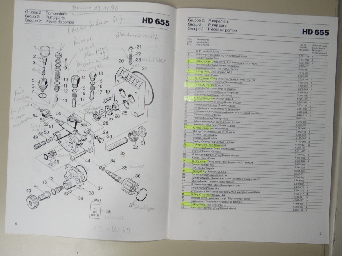

Gast #7058028
Funktion: Es gibt einen Schalter, der erreichten Hochdruck erkennt. Der
schaltet den Motor aus. Bei manchen Modellen gibt es noch eine Mechanik
mit Drehknopf, die auf den gleichen Schalter drückt.
Es kann passieren, daß die Kolben - Feder - Konstruktion zum ausschalten
klemmt. Im günstigeren Fall bleibt der Kärcher dann aus, im
ungünstigeren Fall wird weiter gepumpt bis das Überdruckventil öffnet
(oder der Schlauch platzt). Bei den einfacheren Geräten gibt es dann
einen Kreislauf Pumpe -> Ventil -> Pumpe. Beim Service des
Überdruckventils sehr darauf achten, daß das exakt so weit reingedreht
wird, wie es vor dem zerlegen war. :-)
Gast #7058042
Schon Falsch. Noch mal den Eröffnungspost lesen...
Das Teil schaltet einfach rein hydraulisch auf drucklosen Umlauf, wenn
der Druck am Ausgang der Pumpe zu hoch wird, durch geschlossenen
Pistole.
Öffnet man die Pistole fällt der Druck ab und das Ventil für den
drucklosen Umlauf sollte wieder schließen, also die Verbindung vom
Ausgang zum Eingang der Pumpe sperren.
Das funktioniert nicht mehr weil sich in der Mimik Dreck festgesetzt
hat. Zuständig sollte das Geraffel 1 bis 13 sein. Ausbauen, reinigen,
WD40 rein, könnte erstmal wieder laufen.
Aber nach 30 Jahren darfs doch auch mal wieder was neues sein, das sich
dann wirklich elektrisch abschaltet...?

#7058207
Abschalten brauchts wirklich nicht.
Das bringt weder bei der Lebensdauer noch bei der Energie Ersparnisse.
Mein Kränzle hat den Blödsinn zum Glück auch noch nicht. Und die gelben
Plastikbomber haben immer mal wieder Probleme mit der
Abschaltmechanik...
Lasse 1 - 13 lieber mal zusammen. Nach denen musst Du schauen wenn er
nicht mehr abschaltet.
Schaue als Erstes nach den Auslassventilen 15 - 17 sowie den
Einlassventilen 45 + 46. Davon sollten je drei verbaut sein. Die gut
sauberwischen dann sollte es meistens wieder funktionieren.
Vor dem Ersten Einschalten am Besten zunächst mal den Wasserschlauch
kurz laufen lassen um Dreck sowie ggf Spinnenreste auszuspülen. Dann
erst am Gerät anschließen.

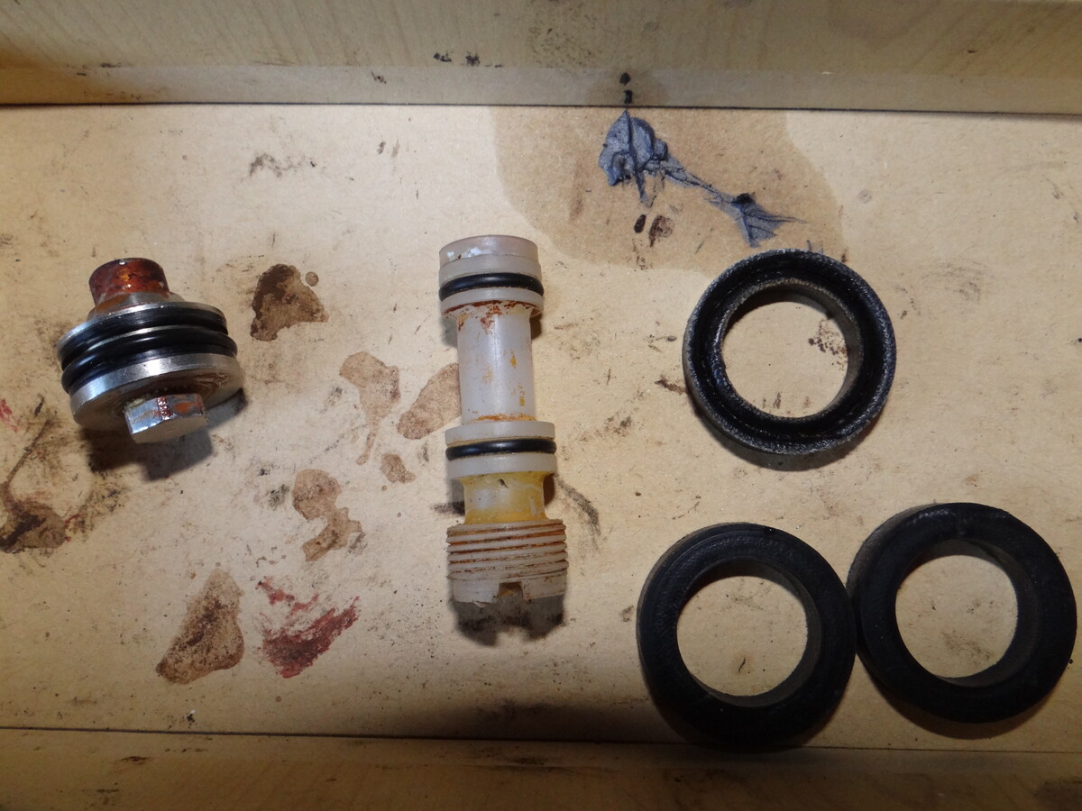

OP #7058811
Eine Nacht lang hatte ich mich gefreut das Problem eventuell gefunden zu
haben.
Das Manometer bildet eine von den 3 Verschlusskappen für die
Ventilstössel. Es war etwas locker, angezogen, aber Pustekuchen.
Mit langem spielen an der Einstellschraube 1-13 springt er selten mal
an. Der Druck bleibt dann auch erhalten, aber sobald neu eingeschaltet
wird, wieder nichts mehr.
Ausserdem hört man den Druckregler bei Wasserdurchfluss schnarren mit
unterschiedlicher Intenstät, wenn man ihn verstellt.
Der Injektor 49, siehe Foto, sitzend direkt vor dem Hochdruckschlauch,
war definitiv zu. Gereinigt. Aber hilft nichts.
Die 3 Dichtungen im Foto sind für die 3 Kolben. Sie sitzen eigentlich
straff auf den Kolben,
Und ganz rechts ist eine O-Ring Führung von 1-13 (Nr.8). Aber bei 1-13
ist nichts Auffälliges, was kaputt oder verschliessen sein könnte.Alle
O-Ringe sehen gut aus.
15-17 hatte ich raus. Alles sauber und kein Problem zu erkennen.
45-46 habe ich noch nicht rausgebaut, mache ich.

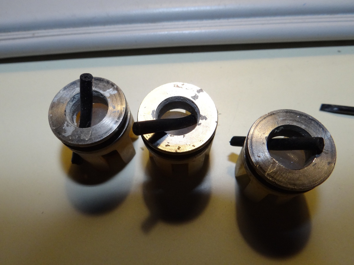

OP #7059828
Er läuft. Wie neu.
Danke an alle Beteiligten und besonders an Armin X.
Du hast mich dazu gebracht den zweiten Satz Ventile zu inspizieren. Die
hatte ich zunächst drin gelassen, auch weil ich nicht wusste wie sie
befestigt sind. Ausserdem sah man nichts dran.
Augebaut, Ventile geöffnet, ein bisschen Esssigsäure, fertig. Toll,
freut mich ungemein das Prachtstück wieder zum Laufen bekommen zu haben.
140 Bar ;). Ideal um Tretlager am Bike zu bestrahlen.
13 funktioniert irgendwie als durchflussverstellendes Flatterventil, an
dem höchstwahrscheinlich gar nichts ausfallen kann.
#7060067
Von der Funktion gesehen kann man das so ungefähr sagen.
Ausfallen kann aber auch da die Dichtwirkung infolge Schmutz oder
Kavitation.
Ich gehe, in Ableitung von meinem Kränzle, davon aus, dass wenn der
Abschaltdruck erreicht ist, der Stößel an 13 betätigt wird.
Gleichzeitig sperrt 49 ab so dass der Druck im Schlauch und an 13
bestehen bleibt.
Dadurch kann, bis zum erneuten Öffnen der Pistole, das Wasser drucklos
in der Pumpe im Kreis gefördert werden.
Grüße
OP #7060300
1-7 ist zunächst (nur) eine Spindel-Höhenverstellung. Die drückt auf das
unter Federspannung und lämmerschwanzwackelnde 13 drauf. Die schnarrte
dann, s.o., bei mangelhaft schliessenden Ventil(en).
Zunächst ging es nicht und man musste einen "Arbeitspunkt" zum
Anspringen der Pumpe suchen. Später war der Einstellbereich vom
Einsteller linear über den ganzen Bereich. (Nicht erklärbar)
49 ist eine kalibrierte Düsenbohrung mit Querbohrungen. Die
Querbohrungen für den Standby-Betrieb?
Ich kann mir vorstellen, dass man dafür ein Resonanzmodell aufstellen
kann, wie das alles zu funktionieren hat.... ?
Übrigens zu oben, einen Einschaltstromeinfluss habe ich nicht gehabt.
Und, die Ventile bekommt man anscheinend nicht mehr, aber es gibt sie in
der Bucht als Nachbau, 3 Stück für ca. 70 Euro.
