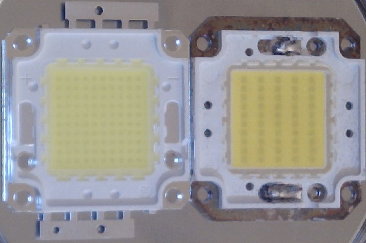

Ich habe 4 ältere LED-Baustrahler, Bj, 2012. Mit den Jahren haben 3
nicht mehr funktioniert, kürzlich fing auch der 4. zu flackern an. Jedes
mal sind die 50W-LED defekt. Die Dinger waren im Betrieb immer recht
heiß, so, daß man grad noch das Gehäuse anfassen kann.
Für einige Zeit waren die Ersatz-LED in diesen Formfaktor gar nicht mehr
zu bekommen. Jetzt habe ich 4 100W-LED aktueller Generation mit gleicher
Spannung (30V) bekommen und eingebaut.
Ergebnis: Gehäuse nur noch lauwarm, viel heller. Ich würde so einen
Tausch sogar empfehlen bei noch funktionierenden. Es fällt einem ja erst
im direkten Vergleich auf, was 2 Generationen an Effizienz bringen.

100W ist für 1€ nicht machbar, das dürften fakes gewesen sein. Bei mir
ist die Spannung von 31V auf 27V gesunken durch den Umbau, vermute das
sind echte.

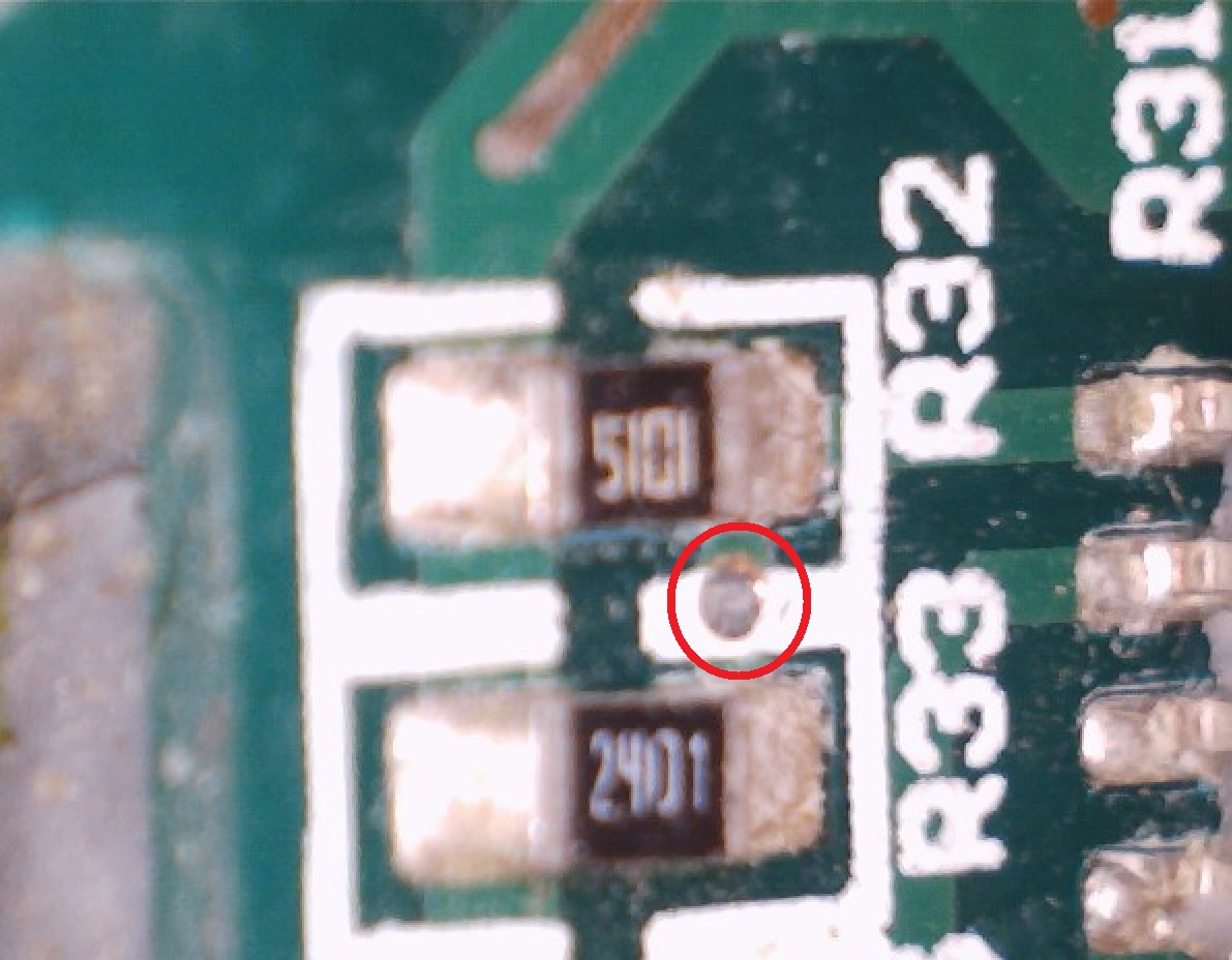

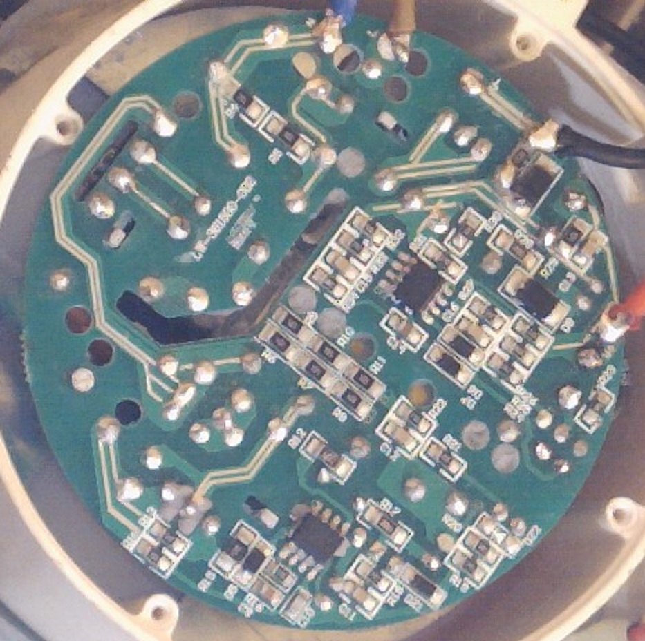

Eine Lampe begann heute zu flackern, der Treiber liefert kaum noch
Strom. Stundenlanges rauskratzen des Verguß-Silikon :-) und dann sieht
das so aus. Der Übeltäter scheint eine Leiterbahn zu sein, die zwischen
2 Widerständen auf die Oberseite verschwindet und nirgends wieder
rauskommt. An dieser Platine komme ich nicht weiter, weil auf der
anderen Seite der Übertrager sitzt. Muß ich wohl eine der anderen Lampen
noch mal aufmachen und da Vergleichsmessung machen.
