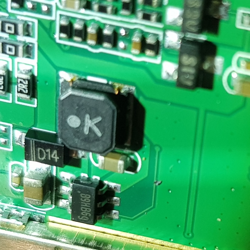

Was ist das für ein Bauteil? Das mit dem "K". Ist das ne Spule?

Ja, das ist die Speicherdrossel für den MT9201 darunter.

Die Platine ist von einem Tablet. Ich vermute mal stark das der MT9201 die Hintergrundbeleuchtung treibt. Das Photo stammt von einer intakten Platine. Da ist nämlich die Beleuchtung ausgefallenbund rund um die Drossel ist die Platine dunkel. Das Dunkel sieht eher aus wie Flussmittel Dreck. Das eine Drossel kaputt ist ist eher unwahrscheinlich aber das könntest du messen. Ich tippe auf den 6 Beiner daneben

S. M. schrieb: > Ich tippe auf den 6 Beiner daneben Ich tippe auf eide: 6-Beiner durchlegiert, keine Strombegrenzung für die Drossel mehr. Die Schottkydiode, oben zwischen 6 Beiner und Drossel kann auch durrchliegiert sein. Die beiden KerKos würde ich auch mal auf null Ohm Durchgang checken. Wäre nicht der erste Kerko, der hin ist und noch andere Bauteile mitgerissen hat. Die Drossel ist so mit das unkaputtbarste Teil eines Schaltreglers :-)

Gerald B. schrieb: > Die Schottkydiode, oben zwischen 6 Beiner und Drossel kann auch > durrchliegiert sein. Kaum anzunehmen, das ist eine 1A Schottkydiode, und der Shunt ist für 180mA dimensioniert. H. H. schrieb: > Gerald B. schrieb: >> Die Schottkydiode, oben zwischen 6 Beiner und Drossel kann auch >> durrchliegiert sein. > > Kaum anzunehmen, das ist eine 1A Schottkydiode, und der Shunt ist für > 180mA dimensioniert. Was passiert, wenn man bei einem Step up den Ausgang kurzschließt? Da wird nix mehr geregelt, der Strom rauscht so durch. Wie hoch wäre dann der Kurzschlusstrom durch den Shunt? Immer noch unter 1 Ampere? ;-) Erst mal im eingelöteten Zustand messen. Das sind 2 Sekunden, kein Zeitaufwand. Wenn die Messung suspekt ist, kann man das Ding immer noch rausföhnen. SMD Bauelemente sind mittels Heißluft und Pinzette schneller ausgelötet, als THT.

Also..der große Kondensator iss schrott(Kurzschluss) Die Drossel ist auch durch. Wenn ich die Drossel brücke dann hab ich Hintergrundbeleuchtung. Wie heißt sie Bauform? Laut Datenblatt vom Chip solls 4,7-22µH sein.

Gerbil schrieb: > Wenn ich die Drossel brücke dann hab ich Hintergrundbeleuchtung Uff, aber wohl ungeregelt.

Gerbil schrieb: > Die Drossel ist auch durch. Wenn ich die Drossel brücke dann hab ich > Hintergrundbeleuchtung. Hast du wenigstens ganz kurz einem darüber nachgedacht, worauf die REGELUNG bei einem SchaltREGLER basiert?

Naja Du hast gefragt und ich geantwortet. Ich hab ja auch nicht geschriebem das ich die Brücke im Dauerbetrieb laufen lasse. Ich hab nur kurz angetastet. Das können die Leds ab. Wenigstens wiss ich das der rest läuft. Gerbil schrieb: > Wenigstens wiss ich das der rest läuft. Nö. Klaus. Antwort schreiben |
