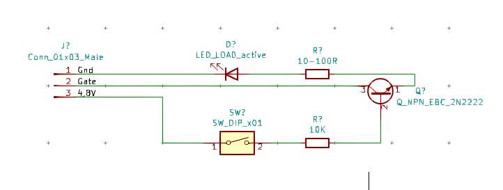

Naechster Ansatz: (versuch_zwei.png)
Die 4,8V der Zenerdiode ueber einen Schalter und Basistransistor auf die
Basis eines 2N2222.
Gate des MAC97A8 an den Kollektor, Emitter ueber Indikator-LED und
Vorwiderstand an Gnd.
Tut es auch problemlos.

Pin A0 ist als Output auf den Basistransistor des 2N2222 gelegt, Gate
und Gnd des Belichters werden ueber einen zweipoligen Stecker
zugefuehrt.
Gate wieder auf den Kollektor des 2N2222.
Externer Gnd mit Indikator-LED und Vorwiderstand wieder am Emitter des
2N2222.
Also eigentlich genauso wie in 'versuch_zwei.png', nur das die Basis des
Transistors hier ohne die 4,8V Leitung vom Belichter stattdessen durch
den Pin des Atmega geschaltet werden soll.
War mir unsicher, was Gnd der Timerplatine und Gnd des Belichters angeht
und habe deshalb einen 2-poligen Steckverbinder auf die beiden gesetzt,
um mit einer Steckbruecke zwischen Common-Gnd und getrennten Gnds
waehlen zu koennen.

Nun die Frage:
Wenn ich diese Schaltung so wie sie besteht mit dem Belichter
verheirate, was ist zu erwarten?
Bin mir ziemlich sicher, dass die Antworten am ehesten dahingehen, dass
man das so einfach nicht macht.
No offense taken.
Ich haette hier noch eine Handvoll PC617 Optokoppler.
Sollte ich besser so einen auf seiner Eingangsseite mit Kollektor und
Emitter des Transistors verbinden und die Steuerung des MAC97A8 an den
Ausgang des Optokopplers legen?

Moderator (Firma: Titel) Persönliche Seite #7058878
> waehlen zu koennen.
Du kannst die nicht einfach so auftrennen, wenn du nicht auch den
Signalpfad auftrennst. Denn die ganzen Signale beziehen sich ja auf den
GND. Der GND des Arduino-Signals muss direkt mit dem GND der
Triac-Ansteuerung verbunden sein, wenn das Steuersignal des Arduino
direkt (also ohne Potentialtrenner) mit der Triac-Ansteuerung verbunden
ist.
Oder andersrum: zur Ansteuerung des Triacs flißt ein Strom aus dem
Arduino-Pin heraus. Genau dieser Strom muss über irgendwelche Strompfade
über die Arduino-Versorgung wieder zum Arduino zurück. Findest du diesen
Strompfad in deiner Schaltung?

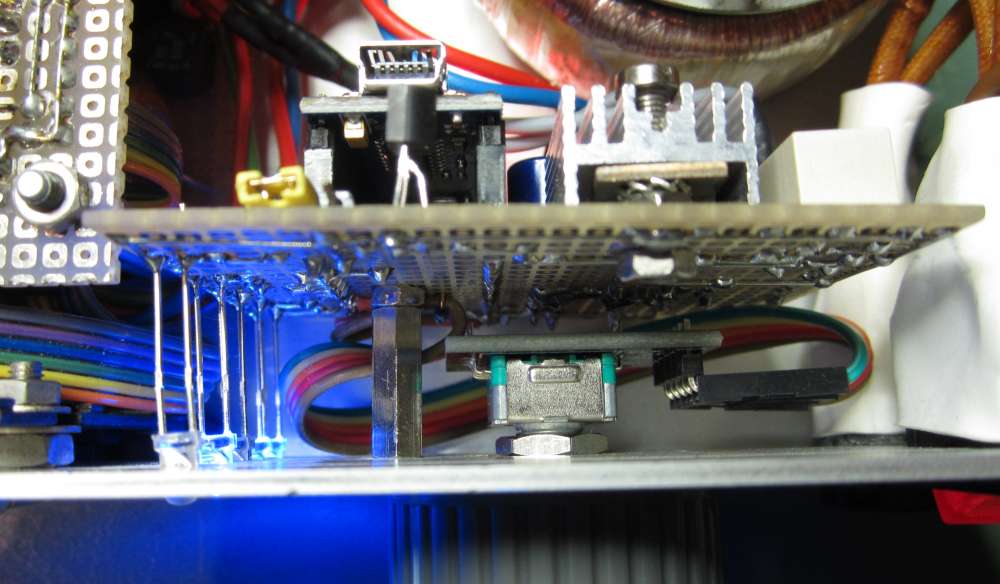

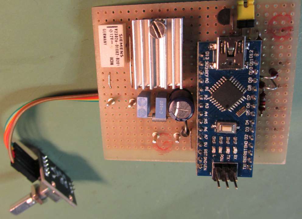

Gast #7058902
>> Aufziehtimer
> Na, den muesste ich auch erstmal irgendwo besorgen/ausschlachten.
Hier ist ein 12h-Aufziehtimer (Synchronlaufwerk) verstorben. 1:1 Ersatz
ist nicht mehr vorhanden, ähnliche Werke sind exorbitant teuer und
passen mechanisch nicht. Schaltungstechnisch wurde dessen
potentialfreier Schließerkontakt benutzt.
Da fiel mir nur ein, einen ChiNano zu nehmen, für den Drehknopf einen
Drehencoder (Rotary) und daneben vier LEDs 1-2-4-8 als binäre Anzeige.
Eigentlich hätte es auch ein Drehpoti getan, aber der Drehencoder bringt
gleich noch die Starttaste mit.
Einen BC_irgendwas NPN und ein Relais dran, fertig.

Nun, dieser Strompfad besteht wohl nur dann, wenn der Jumper gesetzt ist
und die beiden GNDs verbindet.

Naja, ich tendiere nun zu folgender Loesung:
Belichter und Arduinotimer moechte ich getrennt halten.
5mA von einem Pin des promini fuer den Eingang des PC617 Optokopplers
reichen aus, um nach Datenblatt mit einem CTR von ~120% am Ausgang des
PC617 7mA fliessen zu lassen.
Also fliegt der 2N2222 raus, denn die 5mA schafft der promini nun
wirklich locker.
Damit habe ich eine galvanische Trennung zwischen Timer und Belichter
und muss mir um getrennte/verbundene GNDs keine Gedanken mehr machen.

So, getan wie gesagt.
Der Pin vom promini geht jetzt ueber 560R auf den Eingang des
PC617-Optokopplers, gezogen werden dabei ~4,4mA.
Gate-Enable und externer Gound sind ueber eine LED und 560R am Ausgang,
Stromfluss im aktiven Zustand ~5,7mA.
Funktioniert wie gewuenscht.
