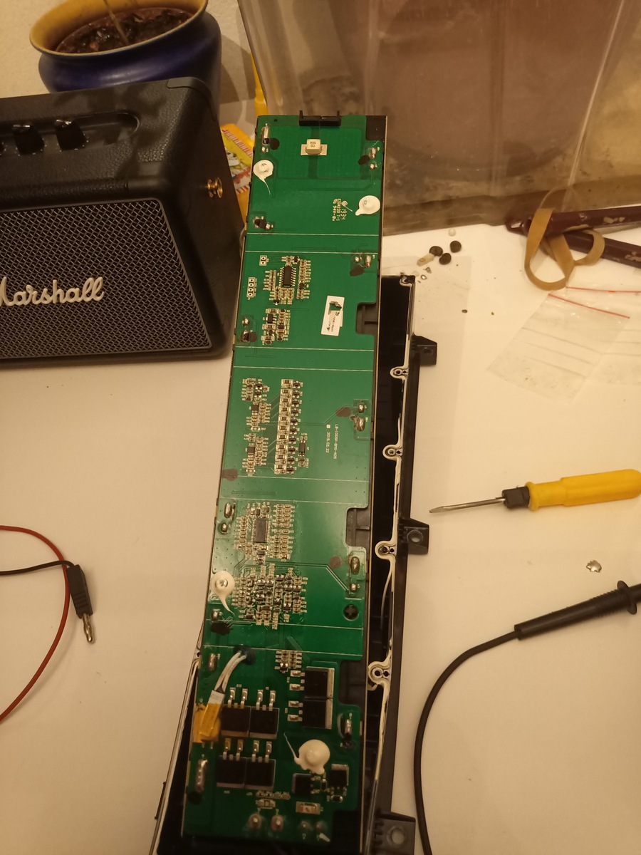

Hallo Zusammen!
Habe eine große Charge Lithium Ionen Akkus (10s5p) sprich 36v und ca.
16ah bekommen, und möchte diese gern für meine PV Inselanlage nutzen.
Bietet sich an da ich insgesamt um die 6,5kwh Kapazität habe, und die im
Vergleich zu den ollen Blei Akkus deutlich Kompakter und Leichter sind.
Nun zu Meinem Problem:
Die teile haben ein BMS verbaut, sprich ausgang Plus- und MinusPol und
input Plus- und MinusPol, das BMS ist so gebaut das am Ladeanschluss
keine Spannung anliegt, also Kurzschlusssicher. (Vllt. eine Diode drin?)
Jedenfalls ist das mist, da der Laderegler (Epever Tracer 5415AN) eine
anliegende Spannung benötigt.
Wenn ich den Laderegler also an den Ladeport hänge passiert nichts.
Am Ausgang wird der Akku natürlich erkannt und auch geladen, da greift
dann aber das BMS nicht oder? Also kann es passieren das die Zellen
ungleichmäßig geladen werden und mir die bude nach einer Weile abbrennt
oder schaden nimmt.
Ich kann beim Laderegler Exact einstellen bis zu welcher Spannung (in
dem Fall 42v) er Laden soll, das erspart mir aber das BMS nicht oder?
Was denkt ihr dazu?
Grüße, Gustav

BMS (mit oder ohne Balancer) sind in der Regel aufeinander abgestimmt.
Da weder das eine noch das andere bekannt sind, wird jetzt nicht blind
drauf los geraten, auch wenn es mehrheitlich richtig sein könnte.
Gibt es irgendwelche Typangaben an den Teil zu finden oder auf der
BMS-Platine würde mir noch einfallen.
Man sieht es schlecht, aber ein Teil könnte durchaus ein Balancer sein
und zwar dort wo die vielen kleinen SMD-Feets in Reihe mit den
Widerständen sind in der Mitte der Platine. Sobald der Balancer aktiv
wird, muss aber sofort der Ladestrom begrenzt werden, vermute mal hier
auf 20 bis 30mA. Oder hänge besser einen echten aktiven Balancer
parallel.

Macht der akku das nicht automatisch? Überladungsschutz,
Tiefentladungsschutz usw ist ja verbaut. Die Ladegeräte für den Akku
haben 42v, dementsprechend würde ich am Laderegler 42v als
maximalspannung einstellen.
Bei der Lösung mit der extra Diode von P+ auf c+ wird der Akku ja normal
über die Ladeports Geladen.
Sollte doch kein Problem darstellen oder?
