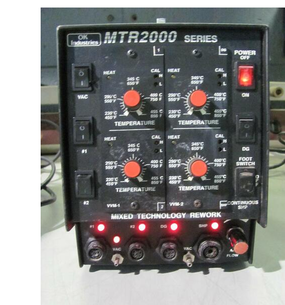

Woww Jungs, Mit soviel Antworten habe ich nicht gerechnet! Danke!!! Also , Meine Lötstation ist eine OK Industries MTR-2000 Profi gerät was etwas älter ist aber immernoch viel besser als viele Neu geräte. Der Originale Lötkolben was ist bei Umzug verschwunden (Verloren, gestohlen oder was weiss ich) war mit bezeichnung SAI-690 mit 60Watt. Diese Lötkolben ist versorgt mit 28 VAC (Nachgemessen und laut schaltplan!) und hat noch zwei weitere drähte für Messfühler. Welche Fühler ist drinnen ist mir nicht bekannt. Aber laut eine Amerikaner von ein USA forum sollte ein PTC Fühler sein. Ob es stimmt weiss ich nicht) Jedoch Ohmisch gemesen bei Raumtemperatur von 20-22 Grad zeigt ein Wiederstandwert von 41.8 Ohm. Bild und FAST passende ( Es ist für 4000er Model , was hat andere Luft Pumpe als meine jedoch komplette elektronik ist gleich) schaltplan hänge ich hier.

Kire J. schrieb: > Meine Lötstation ist eine OK Industries MTR-2000 Profi gerät was etwas > älter ist aber immernoch viel besser als viele Neu geräte. Das will ich dir glauben - aber: Wenn du keinen passenden Lötkolben bekommst, dann heißt es entweder einen selber zu bauen oder sich eine neue Lötstation zu besorgen. Da mußt du mal drüber nachdenken. Am besten, du fragst deine Frau und sagst ihr die verschiedenen Möglichkeiten, die dir so einfallen. Die Frauen haben in solchen Dingen immer einen ganz kühlen Kopf. Also frage dich einmal, wie gut deine Fähigkeiten und deine Ausrüstung für mechanische Arbeiten sind und frage dich auch, ob du dir das Entwerfen und Herstellen einer neuen Elektronik zutraust und wieviel das Ganze kosten darf, ohne daß deine Frau sich über dich ärgert. W.S.

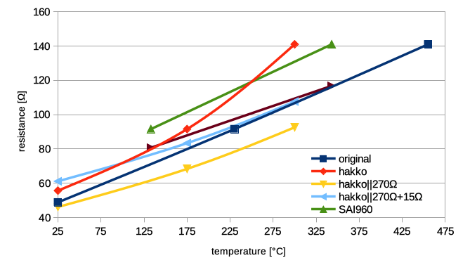

Vereinfacht gesagt: E x p e r i m e n t i e r t man mal mit einem Poti herum, nicht mit einem Heißleiter oder Kaltleiter Dazu braucht man (m.E.) nicht einmal einen Lötkolben - anschließen .
Ich habe folgende Daten aus dem eevblog-Forumsthread ziehen können:

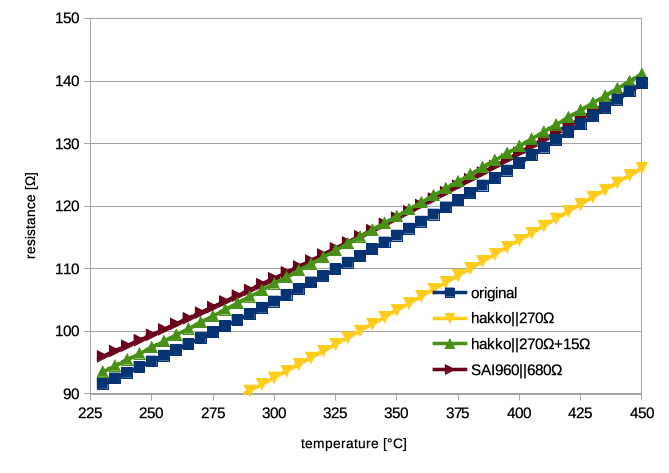

Daraus ist dann der Kram im Anhang entstanden. Erst mit einem einfachen linearen Modell so ca. die Parallel-Widerstände zurechtgeschoben. Dann mit dem analytischen Modell mit der Exponentialgleichung (aus dem TDK-Epcos-pdf, was ich oben verlinkt hatte) geprüft, ob das so passt. Letztendlich den Hakko nochmal angepasst weil er immer noch zu steil war und einen Serienwiderstand dazugehängt. Hakko : 270Ω parallel zum PTC-Sensor, in Serie dazu 15Ω SAI960: 680Ω parallel zum PTC-Sensor Danke für das Montagabendrätsel, Viel Spaß damit, mfg mf

Achim M. schrieb: > Danke für das Montagabendrätsel Leute, die das so sehen, werden selten hier . Und welchen PTC ? ... > Leider er schafft es nicht mehr als 280-300 grad. Kein Wunder. Wieso kommen da 28V heraus? > damals für 4000€ solche Anlage geholt habe kannst du dir So ist das mit Geräten vom Sperrmüll ! > doch vorstellen ob ich mich mit elektronik und geräte auskenne
Achim M. schrieb: > SAI960: 680Ω parallel zum PTC-Sensor Kannst du mir wie kommst du zu diese 680Ohm? Das ist original Lötkolben.

Kire J. schrieb: > Kannst du mir wie kommst du zu diese 680Ohm? > Das ist original Lötkolben. Ganz einfach: Achim hat einfach die Rechengleichungen aufgestellt und im Solver gelöst/lösen lassen.. Ist eine einfache Approximation, und mit der Grafik ist leichter sichtbar was die Zahlen darstellen.

Kire J. schrieb: > Achim M. schrieb: > >> SAI960: 680Ω parallel zum PTC-Sensor > > Kannst du mir wie kommst du zu diese 680Ohm? > Das ist original Lötkolben. Der hat bei dem Kerl aus dem EEVblog nicht richtig funktioniert und kam nicht auf Temperatur. Sorry, wusste nicht dass der Original ist. Kann auch sein dass der SAI960 bei dem EEVblog-Kerl da einfach kaputt ist. Und es scheint als hätte der Entlötkolben einen anderen PTC drin, bei Raumtemperatur nur 6.8Ω Kire J. schrieb: > Ja aber ich brauche keine Weitere Widerstände dazu zu genen an ein > Original Lötkolben. > Oder er meinte welche andere Widerstand!? Ich manipuliere den Sensor vom Hakko, dass er im Bereich 230°C...455°C fast dieselbe Kennlinie ist, wie "Original" aus der Schaltung errechnet. Wir können dir keinen Originalkolben herzaubern. Ja ich brauche keine Lötstation für 4000€ aus den 90ern, sondern habe einen der direkt an die Steckdose gesteckt wird. So what? mfg mf

Achim M. schrieb: > Kire J. schrieb: >> Achim M. schrieb: >> >>> SAI960: 680Ω parallel zum PTC-Sensor >> >> Kannst du mir wie kommst du zu diese 680Ohm? >> Das ist original Lötkolben. > > Der hat bei dem Kerl aus dem EEVblog nicht richtig funktioniert und kam > nicht auf Temperatur. Sorry, wusste nicht dass der Original ist. Kann > auch sein dass der SAI960 bei dem EEVblog-Kerl da einfach kaputt ist. > > Und es scheint als hätte der Entlötkolben einen anderen PTC drin, bei > Raumtemperatur nur 6.8Ω > > Kire J. schrieb: >> Ja aber ich brauche keine Weitere Widerstände dazu zu genen an ein >> Original Lötkolben. >> Oder er meinte welche andere Widerstand!? > > Ich manipuliere den Sensor vom Hakko, dass er im Bereich 230°C...455°C > fast dieselbe Kennlinie ist, wie "Original" aus der Schaltung errechnet. > > Wir können dir keinen Originalkolben herzaubern. > > Ja ich brauche keine Lötstation für 4000€ aus den 90ern, sondern habe > einen der direkt an die Steckdose gesteckt wird. So what? > > mfg mf Achim, Auf diese Lötstation bzw.Lötanlage kann ich 4 Lötkolben gleichzeitig anschließen! 2x Normale Lötkolben 1x Heißluft 3x Entlötkolben mit Vakuum Und deswegen hat Entlötkolben andere werte, ist halt andere Steuerung.
