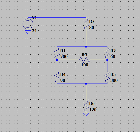

Servus zusammen,
Mal eine kurze Frage. Wie kann man bei dieser Schaltung Rges und die
einzelnen Spannungen und Ströme berechnen?
Bin grad ziemlich lost wegen den Widerstand R3 bzw. wie man diesen
einbeziehen muss d.h. ist er in Reihe zu R4? somit R3 + R4 parallel zu
R5?
Danke schonmal und Gruß
Im Zweifelsfall Knoten- und Maschenregel anwenden. Das funktioniert
immer.
Das zu üben ist sicherlich auch die Idee hinter dieser offensichtlichen
Hausaufgabe ...
>Entweder das Dreieck 1-2-3 oder das Dreieck 3-4-5 in einen Stern umwandeln.
Und die Leute, die lieber Sterne in Dreiecke umwandeln, können das mit
dem Stern 1-3-4 oder dem Stern 2-3-5 machen und auch so zum Ziel kommen.
>alle Gleichungen für alle Widerstände und alle Knoten und Maschen anschreiben
Wozu das? Es reicht doch, nur so viele Gleichungen aufzustellen, wie es
Unbekannte gibt - lineare Unabhängigkeit der Gleichungen vorausgesetzt.
