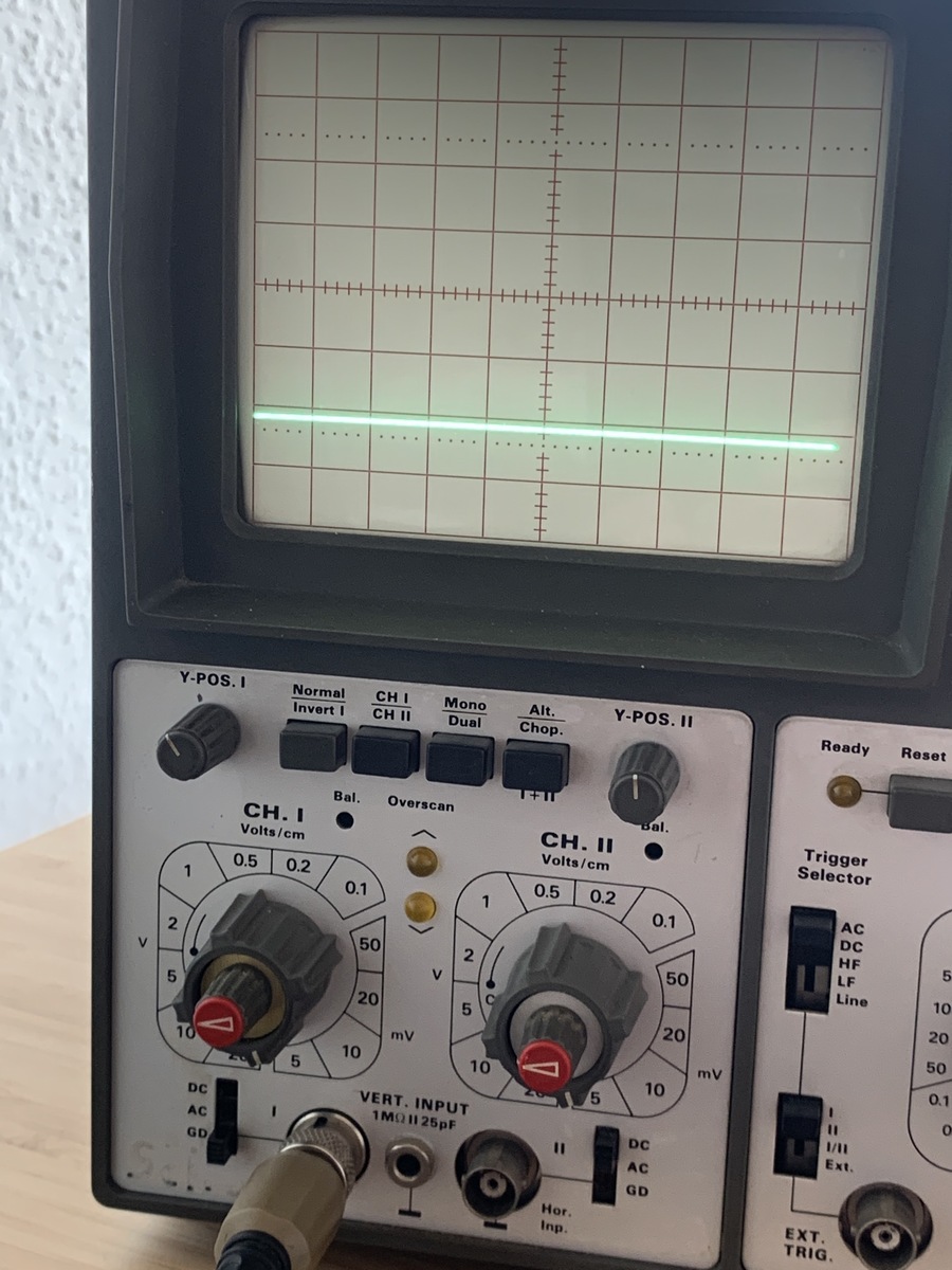

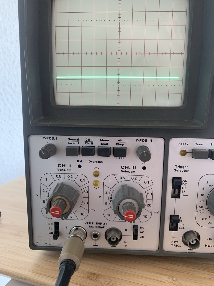

Wenn ich etwas messe, bleibt die Y-Ablenkung für ein paar Sekunden zu
hoch und sinkt erst ganz langsam wieder auf den Null-Punkt ab. Als würde
ein Kondensator entladen werden.
Selbst mit der Schalterstellung auf GND, oder wenn ich den Tastkopf
abziehe, verändert sich daran nichts. (siehe Bilder. Jeweils 10 und 40
Sekunden nach der Messung mit Stellung auf GND)

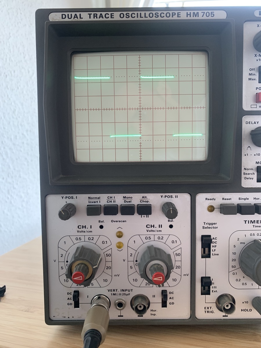

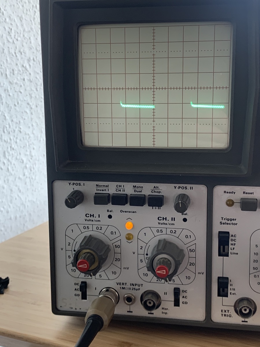

Und noch eine Verständnisfrage, da Analogoszis für mich Neuland sind:
Für das Referenzsignal zum Tastkopfabgleich Wird die Schaltstellung
5mv/div im Bedienhandbuch vorgeschlagen und soll dann 4cm hoch sein. Das
Signal wird jedoch mit 0.2V Vss angegeben? Müsste das dann nicht eher
bei 0.5V/div 4cm hoch sein?
Denn bei 5mv/div seh ich nur die Nulllinie. Erst bei 50mv/div lässt sich
ein Signal erkennen, welches knapp 4,3 div hoch ist?(Siehe Bilder)
Das Gerät ist ja nun einige Jahrzehnte als.
Du müßtest da von Grund auf vorgehen:
- Netzteil mit allen Spannungen und Ripple prüfen.
- Kontakte der Eingangswahlschalter reinigne (Tuner 600 ist meine
Empfehleung, Neo-Ballistol ist auch sehr gut.)
- insbesondere die schalter  DC/GND/AC sind oft oxidiert.
- und last but not least kann dir ein FET am Eingang  kann halblebig
sein.

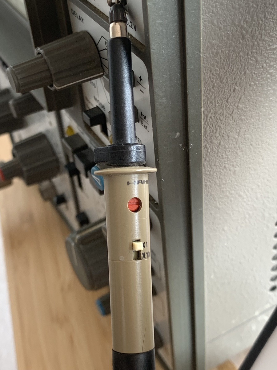

Das Signal dient zum Abgleich eines 10:1-Tastkopfes. Hier ist
offensichtlich ein 1:1-Tastkopf verwendet worden. Der hat gar keine
Abgleichmöglichkeit.
Das hat mit Analogoszi auch erst mal nix zu tun - ein Tastkopf wird auch
digital benötigt und exakt nach demselben Schema abgeglichen.

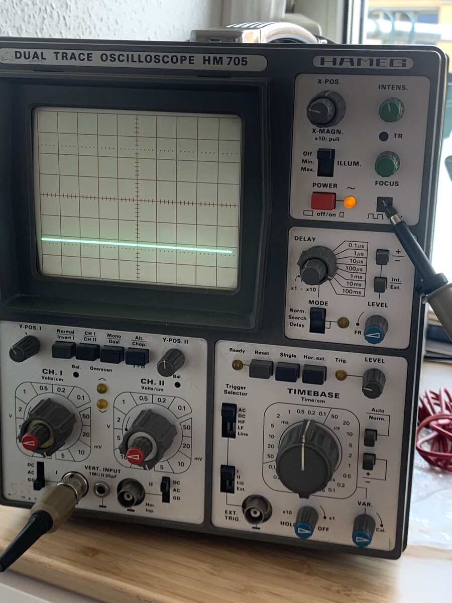

Bleibt nur noch die Frage, warum das Oszi so ungenau ist, was die
angezeigte Spannung angeht. Aber das hängt ja eventuell mit der anderen
Problematik zusammen :)
Es tritt übrigens nicht nur nach der Messung auf, habe ich gerade
festgestellt. Beim anlegen der Spannung steigt das Signal auch ganz
langsam bis zu seiner "Endposition" an.
Ich meine mich zu erinnern, dass ich genau das vor vielen, vielen Jahren
bei einem alten HM512 auch beobachtet habe. Ich habe das damals
analysiert und gefunden, dass Treibertransistoren vor der Endstufe sich
je nach Strahllage unterschiedlich erwärmten, und dass die dadurch
verursachten gegensätzlichen Verschiebungen der B-E Spannungen zum
leichten "Weglaufen" des Strahls geführt haben.
Meine Maßnahme damals: Mit einem großen Elko und einem Widerstand im
Signalweg eine gegenläufige Verschiebung zu verursachen. Hat geklappt.
Eigentlich wäre das aber ein Konstruktionsfehler, der bei jedem dieser
Modelle auftreten müsste.
Es wird vielleicht auch bei Verschiebung der Y-Strahllage bei dir
auftreten(?).

Hmm,
bevor ich da tatsächlich die Schaltung verändere würde ich erst mal die
beiden Balance-Regler an der Frontplatte nach Anleitung abgleichen.
Gruß Anja
