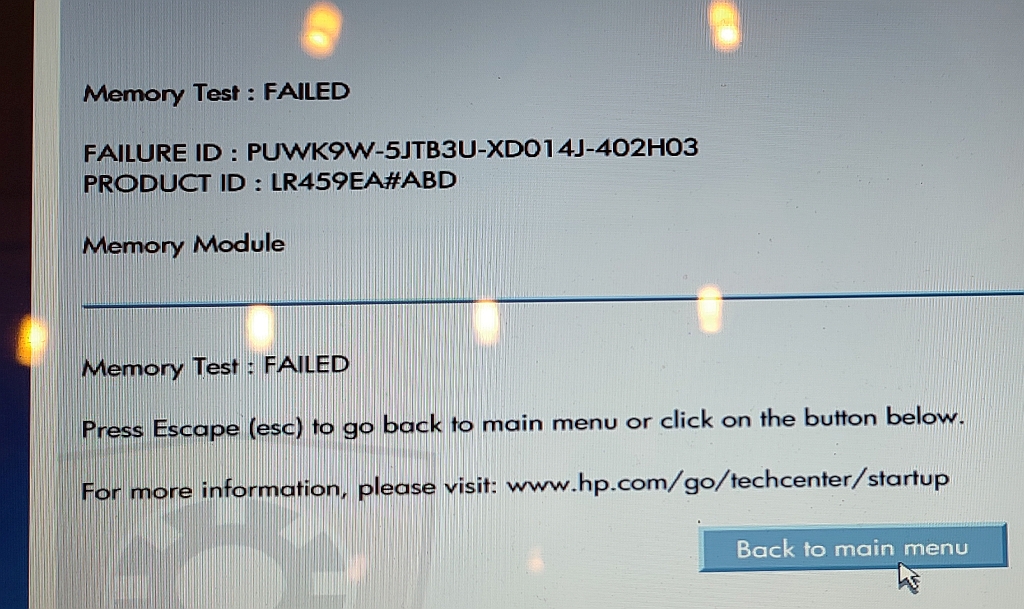

ich habe seit Ewigkeiten ein veritables Startproblem mit einem Notebook
(HP G7 1023eg, i5-2410M, DDR3), das Ding zeigt kurz das Windows-Logo und
dann tut sich etwa 1-3 Minuten nichts mehr. Der Bildschirm schaltet
seine Hintergrundbeleuchtung weg, irgendwann geht sogar der Lüfter aus
und Stille im Saal.

Das HP-eigene Diagnosetool sagt immer (und egal welcher bzw. wieviel
Speicher steckt) den gleichen Speicherfehler an (s. Foto)
Was habe ich bisher gemacht?
- HD gegen andere und zuletzt gegen SSD getauscht, nichts!
- "Neues" Bios (F.15) geflasht, nichts!
- Zerlegt, und mit Mikroskop auf Risse in Leiterbahnen, verbogene Pins
in den RAM-Fassungen, lose Kabel usw. untersucht, neue WLP, nichts!
- Gut ein Dutzend verschiedene RAM-Riegel (1-4GB DDR3) durchgetauscht,
nichts!
- Den Prozessor getauscht, nichts!
Wenn ich die Leiterbahnen verfolge, gehen diese direkt vom Speicher in
den Prozessor, dazwischen ist ja eigentlich nichts mehr. (Oder?)
Jetzt ist mir aufgefallen, dass ich nur DDR3-Speicher mit 1,5V habe, die
original von HP verbauten Riegel sind im Nirvana verschwunden.
Zu der Kiste habe ich leider auch kein Manual mehr, bzw. in den
Netzfunden steht zur Speicherspannung nichts.
Kann es sein, dass dort DDR3 mit 1,35V rein gehöhren?
Bisher hatte ich überall (habe ein gutes Dutzend Notebooks) nur immer
1,5V....

(Firma: S-C-I DATA GbR) #7059370
Eventuell der Onboard Speicher ein Schuss(Sieht nach Parity aus)
Dann kann das System zwar weiter "Normal" Arbeiten, weil es den
Speicherblock mit Parityfehler ausblendet, aber eben es Dauert und
dauert....
Bei Parityfehler wird jede Speicherzelle mehrmals getestet(Zumindest
beim Startup)

(Firma: S-C-I DATA GbR) #7059442
Old P. schrieb:
> Doch wird nativ beim Start der "externe" Grafikchip (Radeon HD 7500)
> benutzt/getestet? Ich dachte, dabei kullert immer erst der in der CPU
> verbaute Grafikcontroller.
Er bootet zwar als Anzeige mit dem Standard Intel Grafik Chip das ist
richtig, aber der Speichertest wird Trotzdem beim Startvorgang geprüft,
sonnst müsste er das ja Prüfen wenn der Radon aktiviert wird(Genutzt)
was denkbar unpraktisch wäre.
Das Bios muss ja wissen wie viel RAM in der Radon ist und es beim Booten
dem Betriebssystem mitteilen ;-)

#7059452
> dem Betriebsystem mitteilen ;-)
GPU VRAM wird üblicherweise ungeprüft verwendet.
Die DDR-3 Sticks brauchen die 1.5V nur für den höheren XMP Takt -
standard Takt sollte auch mit 1.35V laufen. Bei Notebooks hat man
sowenig Einfluss das die RAM Spannung i.d.R. nichtmal ausgelesen werden
kann.
Hast Du mal memtest86 o.ä. laufen lassen? Ich hatte hier schon mal
Speicher Fehler die sich nicht sofort im OS ausgewirkt haben.
Wenn man das Alter dieses Gerätes bedenkt, sollte man sich besser um
Ersatz kümmern. Das Mainboard könnte altersbedingte Fehler aufweisen.
