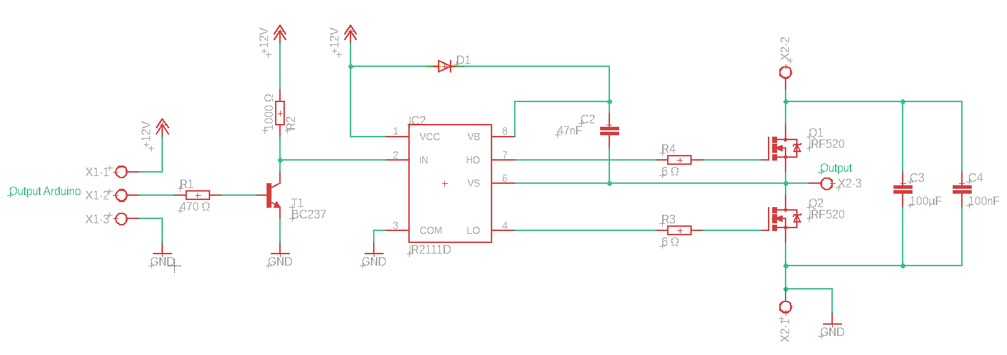

Hallo zusammen!
Ich hätte da mal eine Frage zu dieser Schaltung, die ich im Netz
gefunden habe.
1. Wozu dient diese Diode über dem IR2111? Ist die da, dass sich der
Kondensator C2 nicht entlädt oder hat die noch einen anderen Zweck?
2. Wozu dienen C3 und C4 und die zwei Widerstände, die an die MOSFETs
angeschlossen sind?
Wenn ihr mir diese zwei Fragen beantworten könntet, wäre ich euch sehr
dankbar!
Danke im voraus!
Luis

1. Die diode ist Teil einer bootstrapschaltung um die nötige
gatespannunf für den highside n channel mosfet zu erzeugen.
2. Die Widerstände begrenzen etwas die flankensteilheit und verhindern
über bzw. Schlimmer unterschwingen bei schalten. Wenn gate Kapazität und
Leitungs Kapazität ähnlich groß sind.
An VB liegt erstmal keine Spannung.
D.H. der IR2111 hat keine Betriebsspannung mit der er den oberen Fet
aufsteuern könnte.
Die Spannung am gate des obene Fets muss nämlich höher sein als seine
source und so eine hohe Spannung gibt es nicht im System. Die muss erst
erzeugt werden.
Wenn der untere Fet angesteuert wird, wird VS und damit der untere C2
Anschluss auf GND Potential gezogen. Das Gleich GND Potential auf den
sich auch dei 12V beziehen.
Über die Diode D1 wird der C2 nun auf 12V - Vdiode aufgeladen.
Sperrt nun wieder der untere Fet und der obere wird angesteuert, wird VB
und damit das Gate des oberen Fet aus C2 gespeist.
Mit diesem Trick spart man sich einen extra DCDC Wandler zur Versorgung
des oberen Fet. Die Diode muss aber schnell sein und C2 kann nur
begrenzt lange Energie liefern, weshalb der untere Fet regelmäßig
aufsteuern muss.
Die Schaltung ist nicht geeignet den oberen Fet dauerhaft anzusteuern.
> angeschlossen sind?
C3 und C4 haben hier keine Aufgabe, da auch keine Last eingezeichnet
ist.
In der realen Schaltung würden sie die Spannung konstant halten die über
die Fets auf die Last geschaltet wird.
Die Widerstände vor den Gates dienen der Strombegrenzung und damit der
Begrenzung der Schaltgeschwindigkeit.
Die Gates verhalten sich wie kleine Kondensatoren, die umgeladen werden.
Je langsamer die Mosfets dadurch werden, um so mehr Energie wird im
mosfet verheizt, aber um so weniger Störungen durch scharfe
Schaltflanken entstehen.
Das ist keine exakte Wissenschaft und immer vom Fet und den
Anforderungen abhängig.
Zum Aufladen von C2 auf knapp 13V wenn Q2 nach Masse schaltet. Diese 12V
bleiben erhalten, wenn Q2 sperrt und X2-3 daher auf X2-2 hochschwingt
weil die Diode dann ja sperrt.
Stützt die Versorgungsspannung.
> angeschlossen sind?
Begrenzen den Umladestrom der MOSFET Gates, damit sie etwas langsamer
schalten, und nicht klingeln, d.h. durch Oszillationen der Gate-Leitung
(sie und die Masseleitung hat eine Induktivität und das Gate eine
Kapazität und zusammen wird das ein Schwingkreis den der Widerstand aber
dämpft) in eine Region kommen wo sie schnell ein und aus und wieder ein
und aus und nochmal ein geschaltet werden  quasi wie prellen statt
sauberem Durchschalten.
