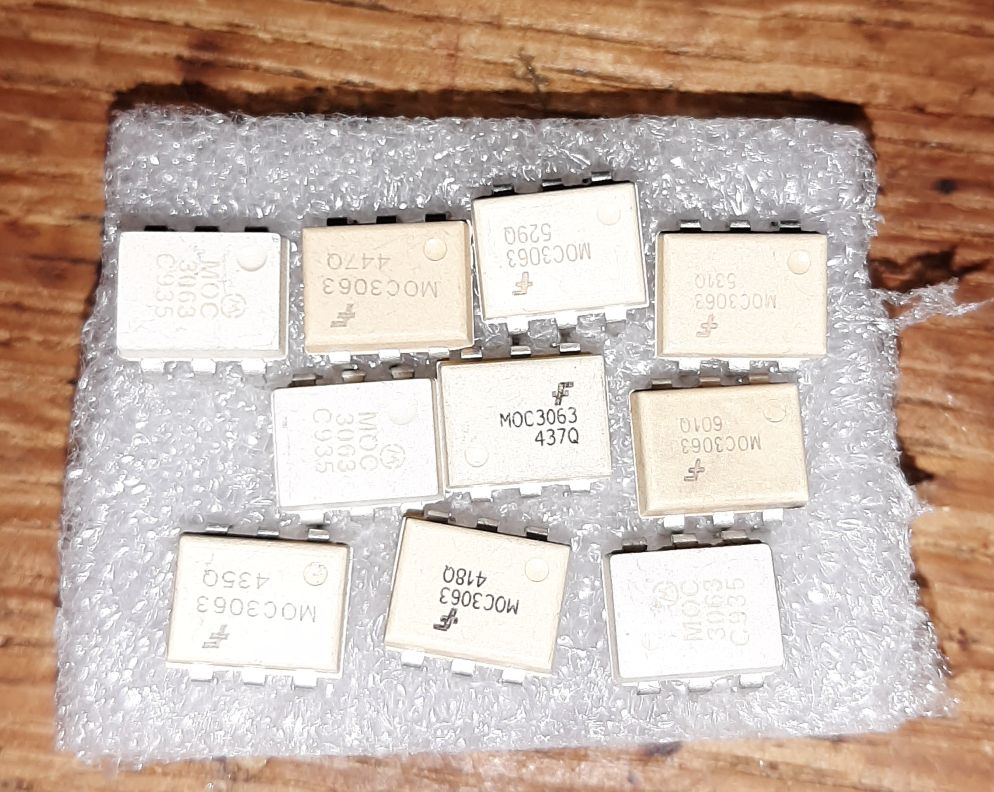

ich habe von Aliexpress 10 Stück MOC3063 bestellt und bekommen. So weit
gut. Auf ersten Blick sehen die Teile aus wie auf der Straße gefunden. 3
Motorola, 7 Fairchild, alle mit verschiedenen Farbnuancen,
schmutzigen/zerkratzten Gehäusen und verschiedenen Herstellungsdatum.

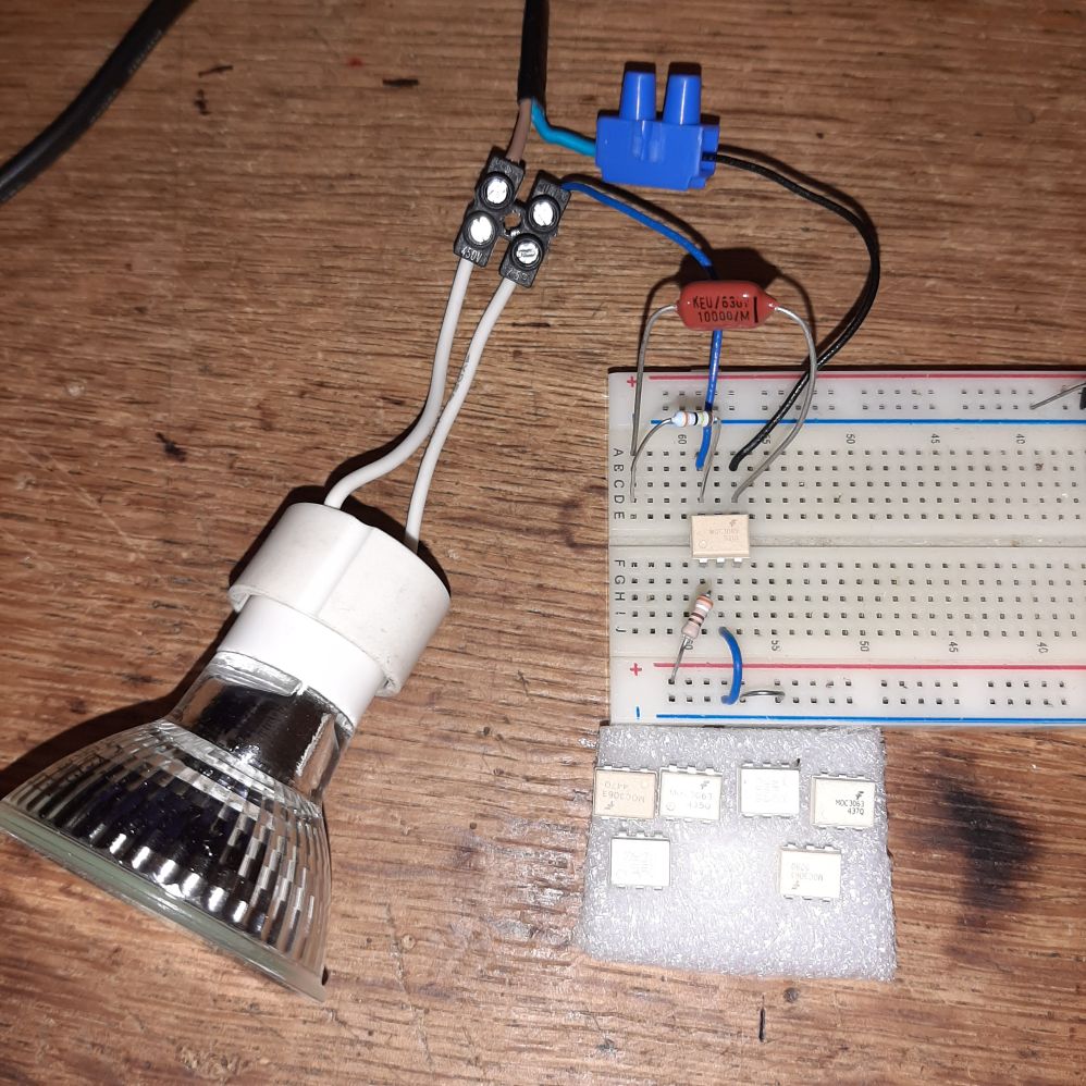

Habe die Testschaltung laut Foto aufgebaut. Steuerspannung 5V. Last ist
eine 50W 230V halogen Lampe. Stecke ich den Stecker Netzseitig an,
leuchtet die Lampe nicht. Stecke ich den 390 Ohm Widerstand ein, die
Lampe leuchtet. Ziehe ich jetzt den Widerstand aus, leuchtet die Lampe
weiter. Nach dem Ausziehen und Wiedereinstecken des Steckers bleibt die
Lampe abgeschaltet, und das Spiel kann von vorne beginnen.
Dieses Verhalten weisen alle 10 MOCs auf. Ist das eine Funktion die ich
nicht kenne, oder hat mich der Verkäufer verarscht? :-)

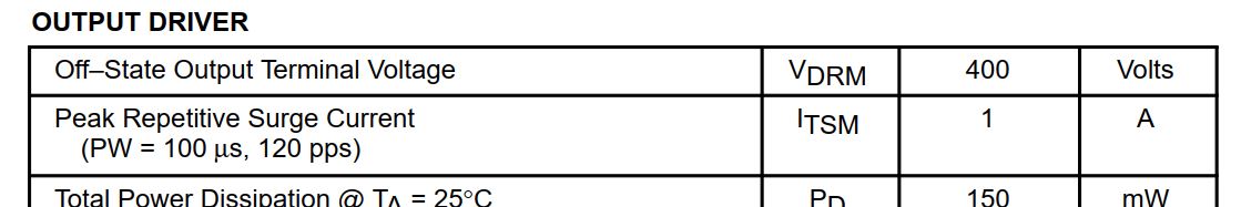

Der MOC kann maximal ca. 40mA Last.
Ein  Aus  Kaputt.

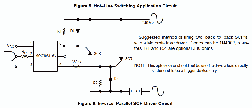

MOC3063 sind nicht zum direkten Ansteuern von Lasten gebaut, steht auch
so im Datenblatt, sondern erfordern einen TRIAC den du einfach mal
weggelassen hast.
So eine 50W Halogenlampe startet wegen Kaltwiderstand mit gut 2A.
Das überlebt der MOC nicht bevor die Lampe warm wird.

Ozvald K. schrieb:
> Das ist in Deinem Datenblatt. In meinem steht 1A.
Für 100us.
Wie lange dauert eine Halbwelle nochmal ?
von Kurt A. (hobbyst)
Ähhhm
Diese Optokoppler sind nicht gebaut um Netzspannug direkt zu schalten.
Das ist ein Triactreiber. Du benötigst noch einen Triac mit mehr
Schaltleistung.
Dein Steckboard ist für 230 Volt Netzspannung nicht geeignet und ist
lebensgefährlich. Suche im Internet nach Beispielschaltungen mit dem
Moc3063.
Page 2 of 10
Peak Repetitive Surge Current (PW = 100 µs, 120 pps) I-TSM  >  1 A
Dass die Leute sich aber auch immer auf die absoluten Grenzwerte
beziehen müssen?
Die sind damit ganz sicher im elektronischen Himmel gelandet = kaputt.
 All devices are guaranteed to trigger at an I-F  value less than or
equal to max I-FT . Therefore, recommended operating I-F  lies  between
max I-FT
(15 mA for MOC3061-M, 10 mA for MOC3062-M & MOC3162-M, 5 mA for
MOC3063-M & MOC3163-M) and absolute max I-F (60 mA).

Und immer noch ist ein MOC nicht dafür gedacht, irgendwelche Lasten zu
schalten. Hingegen ist er in seinem Job, nämlich einen Triac zu zünden,
sehr gut.
Das beschriebene Verhalten ist für die Dinger völlig normal. Es kann
sein, daß er mit einer Glimmlampe als Last gerade noch so ein- und
ausschaltet - aber mehr auch nicht.

@ TO zeichne doch einfach mal die Schaltung auf, vllt. sind da noch mehr
Fehler drin die das erklären ...
Dein Auto also Pkw fährst du auch bloß mit dem Anlasser statt dem
richtigen Motor?
von Ozvald K. (Firma: Privat) (ozvaldk)
ok, es könnte rein theoretisch sein, dass ich das Datenblatt schlecht
interpretiert habe. ;-)
Dann suche ich jetzt eine Last mit 30-40mA.
Habe keine Schaltung, wollte nur schnell testen, das kommt heraus.

Viel Interpretation lässt die 'Note' in der Beispielschaltung nicht zu
:-P

Normalerweise sehe mich nicht als Anfänger, aber dieser schneller Schuss
von mir ist mehr als das! Es ist mir nachträglich fast peinlich :-)
Es hat mich abgelenkt wie ich die Teile bekommen habe. Wenn man 10 Stück
IC-s kauft mit "new and original" beschrieben, dann erwartet man, dass
alle dieselbe Charge / Produktionsdatum haben.
Im fernen Osten ist die Einstellung dazu offensichtlich anders. Hier ist
alles bunt gemischt, wie ich es schon beschrieben habe.

Und dass das Steckbrett nicht für 230V ausgelegt ist, ist Dir schon
klar?

von Andrew T. (marsufant)
Du vielleicht,
aber new & orignal sagt nicht aus
" one batch, same production date".
Also nicht nachträglich irgendwas in den Kauf reininterpretieren.
Der Verkäufer hat seinen Job KORREKT erfüllt: neuWare, von
Original-Hersteller(n). Was Du Dir dazu denkst: Deine Welt.
Wenn Du " one batch, same production date" dann mußt Du halt teurer
kaufen bei RS, Bürklin   -- not ali.
Andrew T. schrieb:
> Du vielleicht,
Wenn Du das, was am Foto siehst als "new & original" akzeptierst, dann
verkaufe  ich sie Dir gerne weiter.

von Vögelchen (Gast)
Ozvald K. schrieb:
> Andrew T. schrieb:
>> Du vielleicht,
Andrew hat ja auch deutlich gesagt er braucht grad 10 kaputte MOCs.
Vermutlich so dringend, daß er Dir freiwillig Distri-Preise bezahlt.
Win-win, oder?
