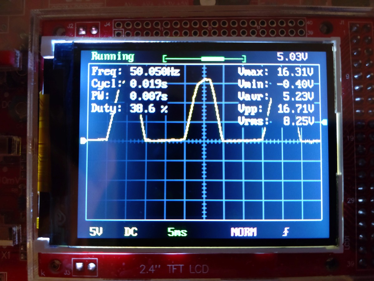

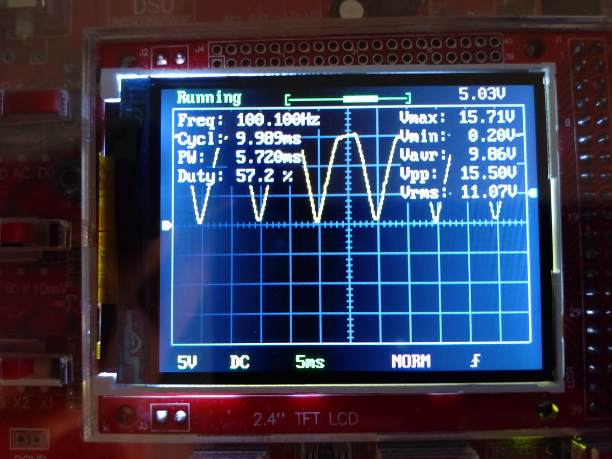

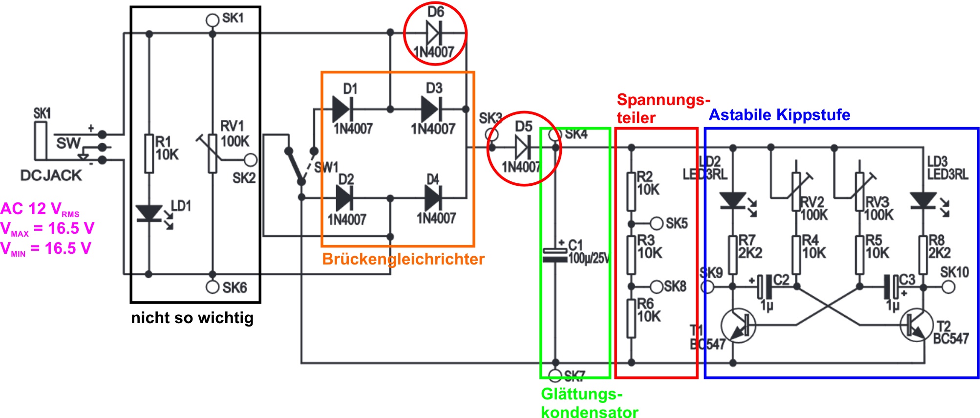

ich habe mir eine Platine gekauft, mit der man verschiedene
Spannungsverläufe erzeugen kann. Ich wollte damit mein DSO-138 ein
bisschen ausprobieren. Nur so zum Spaß. Ich versuche die Schaltung der
Platine (https://whadda.com/product/oscilloscope-tutor-board-wsedu06/)
zu verstehen (siehe Anhang). Mit dem Schalter SW1 kann man zwischen
einem Brückengleichrichter (Brücke.jpg) und einem Einweggleichrichter
(Einweg.jpg) umschalten (dieser Zustand ist meiner Meinung nach
gezeichet). Gemessen habe ich das mit der Masseklemme an Punkt SK7 und
Tastkopf-Klemme an Punkt SK3. Ich verstehe den Betrieb mit
Einweggleichrichter nicht. Welche der Dioden macht die
Einweggleichrichtung? Ich hätte ja im Ausschlussverfahren auf D6
getippt, weil ich vor D5 messe. Aber dann verstehe ich den
Spannungsverlauf nicht. Kommt nicht die negative Halbwelle über D4 auch
zu SK3? Welche Funktion hat die Diode D5?
Vielen Dank und einen schönen Abend noch.

Stefan M. schrieb:
> Welche der Dioden macht die Einweggleichrichtung? Ich hätte ja im
> Ausschlussverfahren auf D6 getippt
Stimmt. Sie ist allerdings parallel zu D3. D4 wäre also unnötig, sie ist
nur dazu da dir den Pfad der Einweggleichrichtung zu zeigen, rein
demonstrativ.
> verstehe ich den Spannungsverlauf nicht. Kommt nicht die negative
> Halbwelle über D4 auch zu SK3?
Nein, da der Eingang von D4 schon über SW1 mit minus des Ausgangs und
Elkos verbunden ist kann über D4 nichts positives entstehen.
Damit du an SK3 die Spannung nach Gleichrichtung aber vor Siebung messen
kannst. Auch die Diode ist technisch nicht notwendig, nur demonstrativ
drin.
