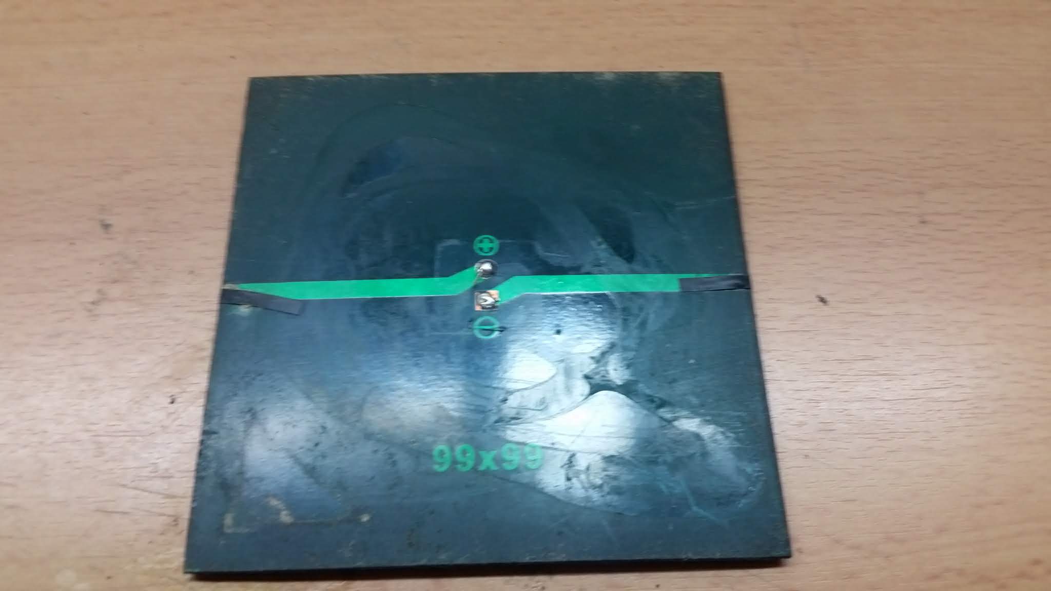

Hallo liebes Forum, Ich bin der Lukas und bin durch Zufall auf dieses Forum gestoßen. Habe mich mal hier angemeldet weil Ich Eure Hilfe benötige. Haben seit ca. 1 ½ Jahren auf unserer Terrasse 10 Solar Aussenleuchten stehen die nicht mehr richtig funktionieren. Die Solarpanel sind völlig vergilbt und die Elektronikplatine sowie die Platine der Led´s total zerfressen. Das letzte Bild zeigt das Panel wie es mal ausgesehen hat. Zum wegschmeisen sind sie mir einfach zu schade und neu kaufen einfach viel zu teuer. Hatten sie im Dänischen Bettenhaus im Angebot gekauft doch jetzt gibt es die anscheinend nur noch bei 1 Internethändler. Auf Nachfrage zwecks Hersteller wegen Ersatzteile konnte Ich leider keine Infos bekommen. Nachbestellen im Dänischem Bettenhaus ist auch nicht möglich. Daher versuche Ich es einfach mal so und hoffe ihr könnt mir bei der Suche weiterhelfen. Möchte versuchen die Leuchten zu reparieren. Also Ich benötige auf jedenfall 10 neue Solarpanels. Hatte auch schon mit dem Gedanken gespielt sie mit Nassschleifpapier abzuschreifen und dann mit Autoklarlack zu lackieren. Ich weiß halt nicht ob es dann noch funktioniert. Habt ihr da Erfahrungen damit? Die Frage ist jetzt was für ein Panel habe Ich bzw benötige Ich? Auf dem Panel steht nur die Größe von 99x99 (also 9,9cmx9,9cm). Es gibt ja ein paar im Netz nur weiß Ich leider nicht mit welcher Spannung das Panel arbeitet. Mit 0,5V 1V 1,5V 2V 3V 4V 5V 5,5V 6V 7V 8V 9V 10V 12V oder 18V? Bekommt man das irgendwie heraus? Des weiteren ist auf der Elektronikplatine ein Bauteil (siehe rotes Kästchen) ohne Bezeichnung. Alle anderen Bauteile haben eine Bezeichnung und die kann man nachkaufen im Netz. Bekommt man das auch heraus (auslesen vielleicht) was das für ein Bauteil ist? Betrieben werden die Leuchten mit einem 14500 LiFePo4 3,2V 600 mAh. Plan ist auch einen Größeren Akku zu nehmen. Denk mal so 1500 mAh oder höher. Würde mich echt freuen wenn Ihr mir da vielleicht helfen könnt Mfg Lukas

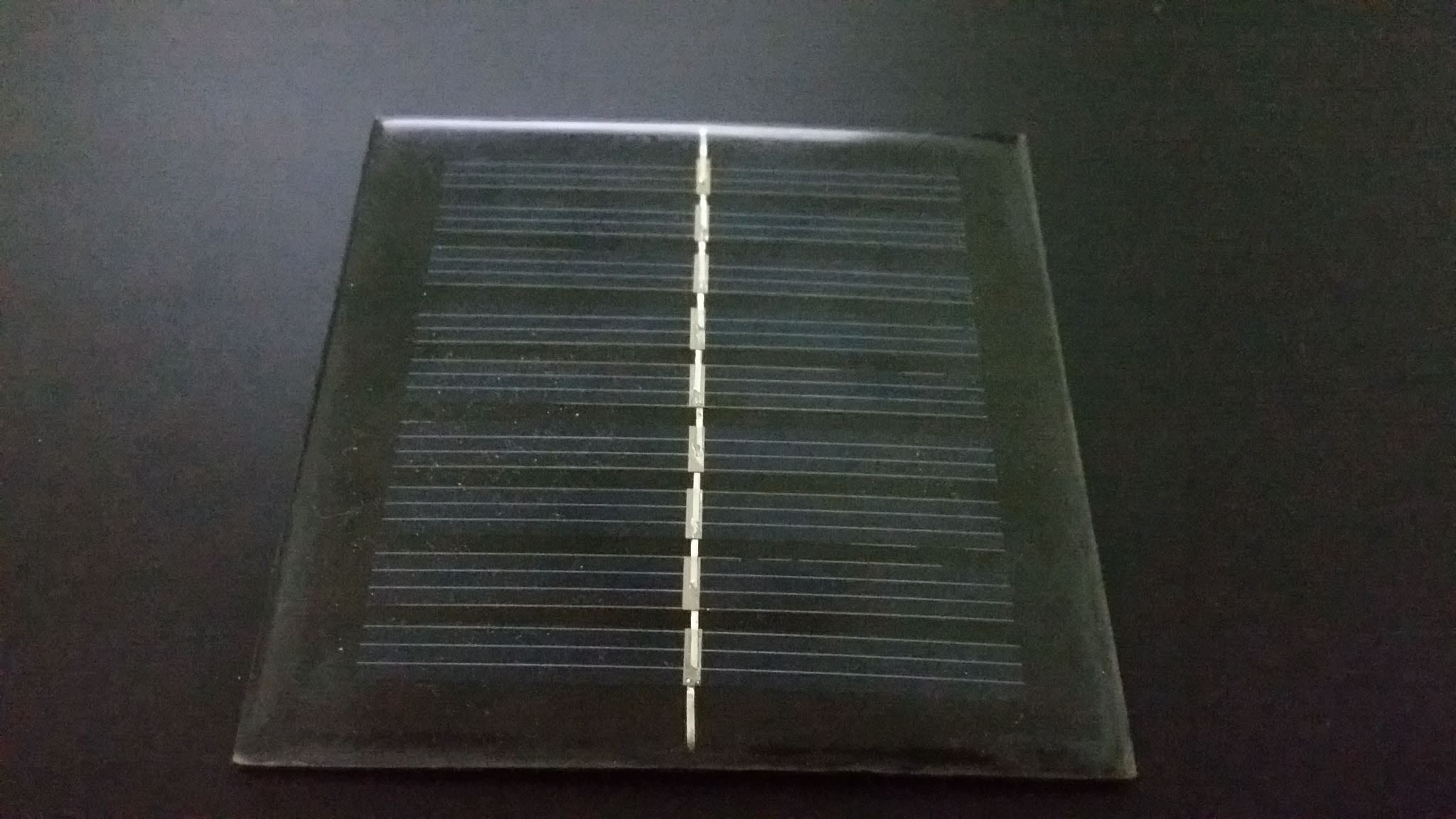

Das Panel hat jedenfalls 9 Zellen, also rund 4,5V. Abschleifen/Polieren wird wohl nichts werden. Das ist ein UV-Schaden, und der geht dank zuvor glasklarem Epoxyd sicher bis runter auf die Zellen.
#7060166

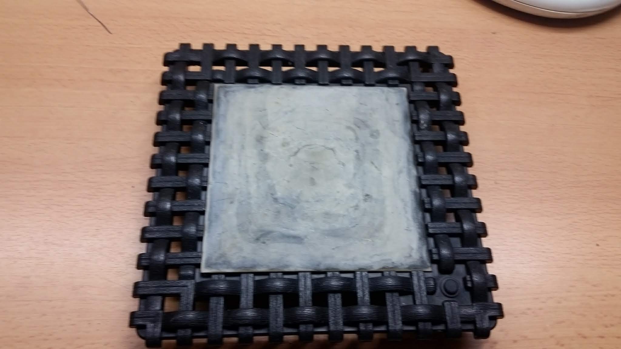

Uwe S. schrieb: > Abschleifen/Polieren wird wohl nichts werden. Das ist ein UV-Schaden, > und der geht dank zuvor glasklarem Epoxyd sicher bis runter auf die > Zellen. Kannste mal probieren mit Nassschleifpapier oder einem feinen Schleifschwamm. Wenn es tatsächlich bis nach unten geht, dann hast Du wie von Uwe erwähnt keine grosse Chance. Das Paneel meiner Wetterstation war nur oberflächlich angegriffen (weisser Belag nach dem die Vogelscheisse runter war). Da hat schleifen und lackieren (Klar, matt - nicht Acryl aber irgend eine stinkende Sprühfarbe aus dem Billigregal im Baumarkt) bis jetzt geholfen.
Uwe S. schrieb: > Das Panel hat jedenfalls 9 Zellen, also rund 4,5V. Ok das klingt ja schonmal gut. Hab gerade ein Panel > Abschleifen/Polieren wird wohl nichts werden. Das ist ein UV-Schaden, > und der geht dank zuvor glasklarem Epoxyd sicher bis runter auf die > Zellen. Ich hab ja schon ein Panel geschliffen. Das geht schon aber sehr mühsam

Abschleifen würde ich erst mal probieren. Ansonsten könntest Du so billige 1 Euro Solarleuchten ausschlachten.
Dieter schrieb: > Abschleifen würde ich erst mal probieren. Ansonsten könntest Du so > billige 1 Euro Solarleuchten ausschlachten. Würd ich gern aber eins zu finden wird schwer. 99x99 Panel gibts überhaupt ni
Die Frage ist natürlich, wie wenig tatsächlich bei den Zellen ankommt. Wenn die Zellen in anderthalb Jahren schon so vergilbt sind, dann klingt das nicht gerade nach nem schattigen Platz. Möglicherweise werden gar keine neuen Zellen benötigt. Die müssen ja auch nicht glasklar werden. Ich würde die Dinger erstmal ganz derbe mit Bürste und Scheuermilch in der (flachen) Küchenspüle bearbeiten. Anschließend aber nicht in der Sonne trocknen, das führt evtl. zu Elektrolyse an den Kontakten.
Uwe S. schrieb: > Die Frage ist natürlich, wie wenig tatsächlich bei den Zellen ankommt. > Wenn die Zellen in anderthalb Jahren schon so vergilbt sind, dann klingt > das nicht gerade nach nem schattigen Platz. Möglicherweise werden gar > keine neuen Zellen benötigt. Die müssen ja auch nicht glasklar werden. > Ich würde die Dinger erstmal ganz derbe mit Bürste und Scheuermilch in > der (flachen) Küchenspüle bearbeiten. Anschließend aber nicht in der > Sonne trocknen, das führt evtl. zu Elektrolyse an den Kontakten. Die Leuchten standen halt im Sommer auf der Terrasse. Waren halt dem Wetter ausgesetzt (Regen/Sonne) Wenn es keine Möglichkeit gibt Ersatzpanels zu bekommen dann bleibt nur die Option nass abschleifen. Aber man muß die doch dann irgendwie schützen z.B. Klarlack oder so?
Lukas S. schrieb: > Aber man muß die doch dann irgendwie > schützen z.B. Klarlack oder so? Irgendwie schon, denn es ist ja so: Selbst falls nur die oberste Schicht vergilbt ist, so waren die Zellen ja mal glasklar. Und in der Zeit drang die UV-Strahlung bis zu den Zellen vor, hat also auch schon die untersten Schichten des Harzes vorgeschädigt. Sprich, denen fehlt nun auch allenfalls noch 10% Extra-Dosis bis zu ihrer Erblindung. Hast du mal gemessen, was eine unbehandelte Zelle noch an Strom bringt?

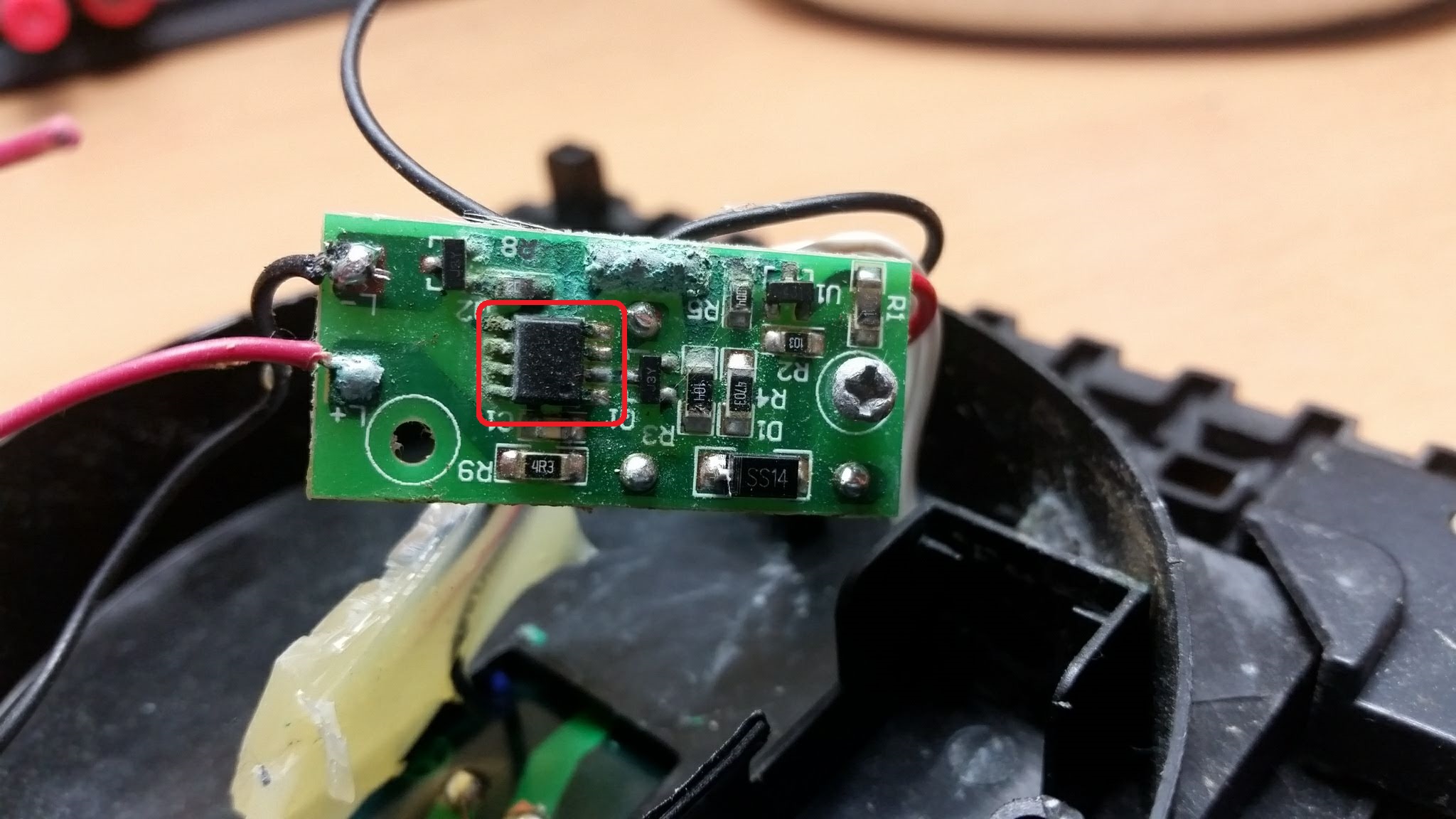

Der IC ist ja nun nicht wirklich defekt, sonder "nur" korrodiert. Hier kann man durchaus die Beinchen sauber machen und das reparieren. Auch die Leiterplatte kann man erstmal schön putzen, den 1M, den 100K und den anderen Widerstand kann man auch ersetzen (Evtl. sind auf den anderen Platinen die Werte eindeutiger abzulesen), wenn man das schonmal gemacht hat. Bleibt tatsächlich das solarpanel(chen). Auch hier ist wieder gut zu erkennen, dass man sich hier kleinen Abfallstücken bedient hat. Ich wage zu bezweifeln, dass die Fläche reicht, einen größeren Akku übern Tag hinweg ausreichend aufzuladen. Wenn ich die Fotos finde, stell ich gern mal hier mit rein: war ne schwimmende LED Leuchte fürn Pool. Kann man sich ja denken, wie die nach zwei Jahren aussah. da waren die Beinchen auch weggegammelt. das bekommt man schon wieder hin..

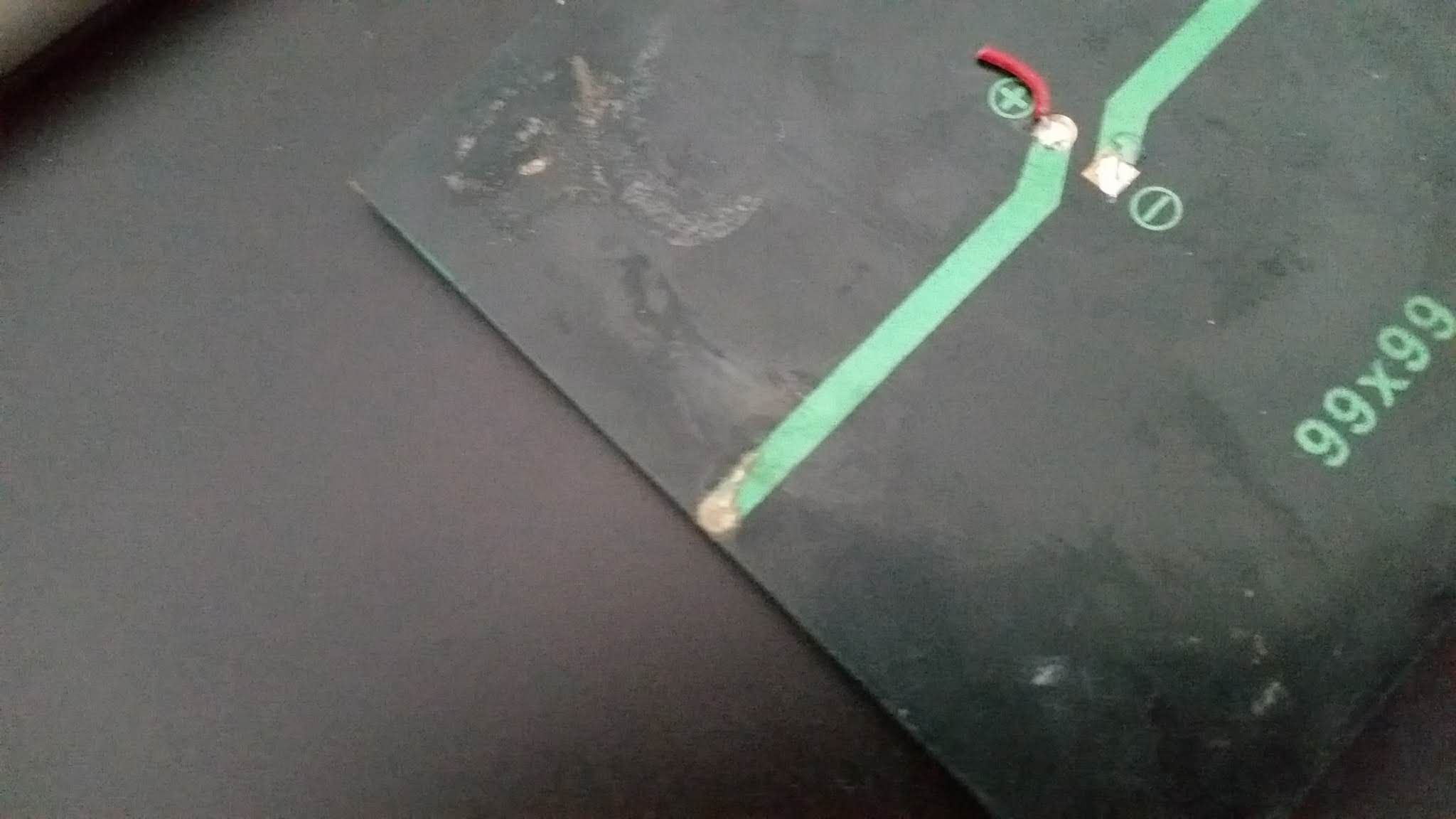

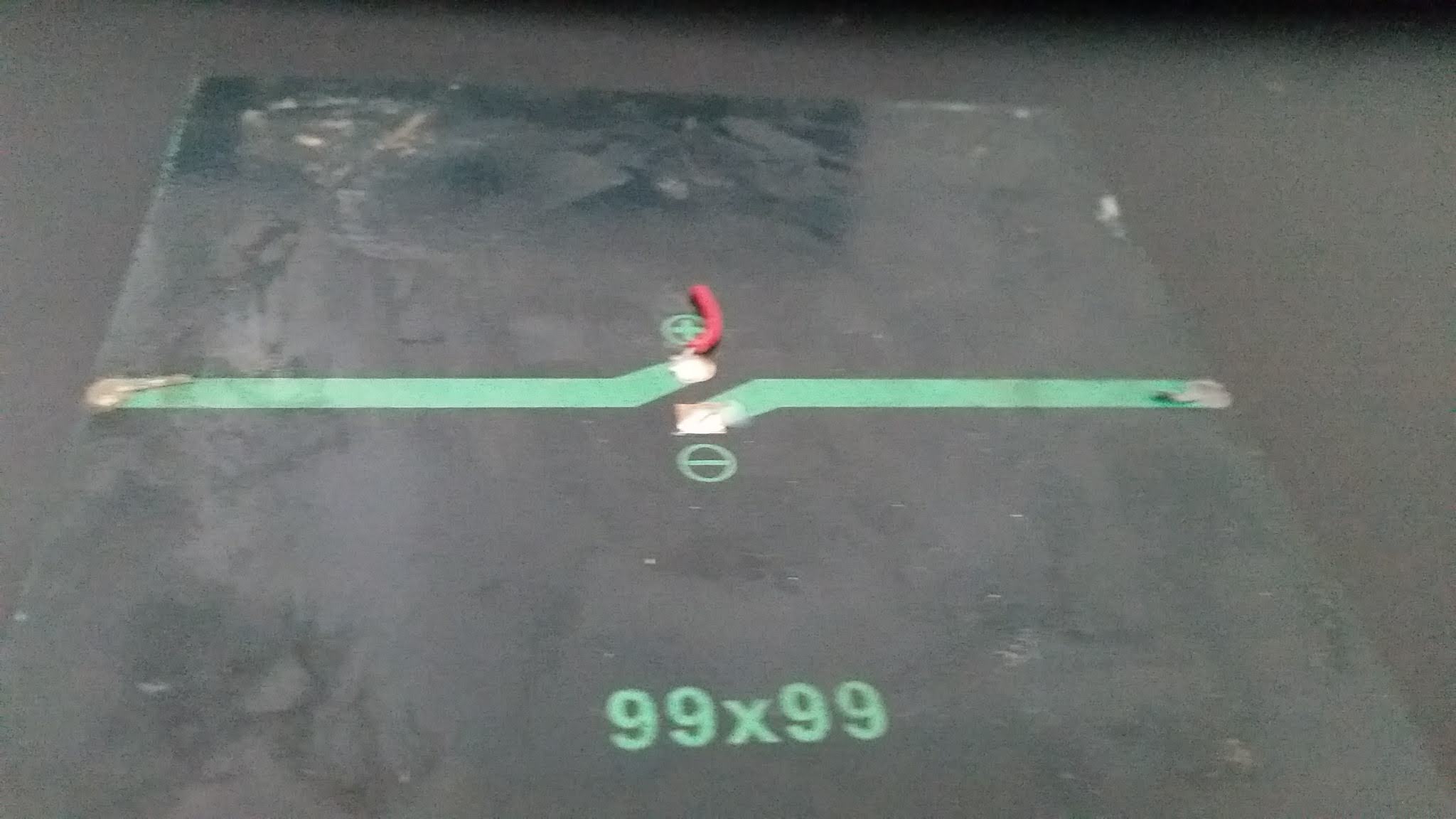

Uwe S. schrieb: > Lukas S. schrieb: >> Aber man muß die doch dann irgendwie >> schützen z.B. Klarlack oder so? > > Irgendwie schon, denn es ist ja so: Selbst falls nur die oberste Schicht > vergilbt ist, so waren die Zellen ja mal glasklar. Und in der Zeit drang > die UV-Strahlung bis zu den Zellen vor, hat also auch schon die > untersten Schichten des Harzes vorgeschädigt. Sprich, denen fehlt nun > auch allenfalls noch 10% Extra-Dosis bis zu ihrer Erblindung. Also dieses Panel wurde abgeschliffen. Sieht auf jedenfall besser aus als vorher. Ist halt nur noch nicht geschützt weil ich nicht weiß wenn ich jetzt z.b. Dosenklarlack nehme ob sie da auch noch funktioniert. > Hast du mal gemessen, was eine unbehandelte Zelle noch an Strom bringt? Nein noch nicht da ich leider nicht weiß wie man sowas macht. Sorry ist auch für mich alles Neuland

Anbei zwei Fotos von dem Dort verbauten Regler-IC und den ersetzten Beinchen. Leider hab ich keins im aufgekratzten Zustand gemacht. Nur in "fertig". Ich sauber machen und mit ner kleinen Reissnadel die Ecken vom Gehäuse wegkratzen. Dort dann neue drähtchen anlöten und alles mit kautschuk, silaflex oder epoxy-resin wieder "zumachen"
Axel R. schrieb: > Der IC ist ja nun nicht wirklich defekt, sonder "nur" korrodiert. Hier > kann man durchaus die Beinchen sauber machen und das reparieren. > Auch die Leiterplatte kann man erstmal schön putzen, den 1M, den 100K > und den anderen Widerstand kann man auch ersetzen (Evtl. sind auf den > anderen Platinen die Werte eindeutiger abzulesen), wenn man das schonmal > gemacht hat. Der IC ist in Takt. Klar kann man das alles sauber machen. Die Leiterplatte wo die 24 Led´s drauf sind lass ich gerade in China neu produzieren. > Bleibt tatsächlich das solarpanel(chen). Auch hier ist wieder gut zu > erkennen, dass man sich hier kleinen Abfallstücken bedient hat. Ich wage > zu bezweifeln, dass die Fläche reicht, einen größeren Akku übern Tag > hinweg ausreichend aufzuladen. > Wenn ich die Fotos finde, stell ich gern mal hier mit rein: war ne > schwimmende LED Leuchte fürn Pool. Kann man sich ja denken, wie die nach > zwei Jahren aussah. da waren die Beinchen auch weggegammelt. das bekommt > man schon wieder hin.. klar gern zeig mal

Lukas S. schrieb: > Ist halt nur noch nicht geschützt weil ich nicht weiß wenn > ich jetzt z.b. Dosenklarlack nehme ob sie da auch noch funktioniert. Das kannste so lassen. Sieht doch gut aus. Unterseite hast Du ja schon gezeigt? wichtig ist, dass die kontaktierung noch gegeben ist.
Das ist du Unterseite. Kontakte sind heile
