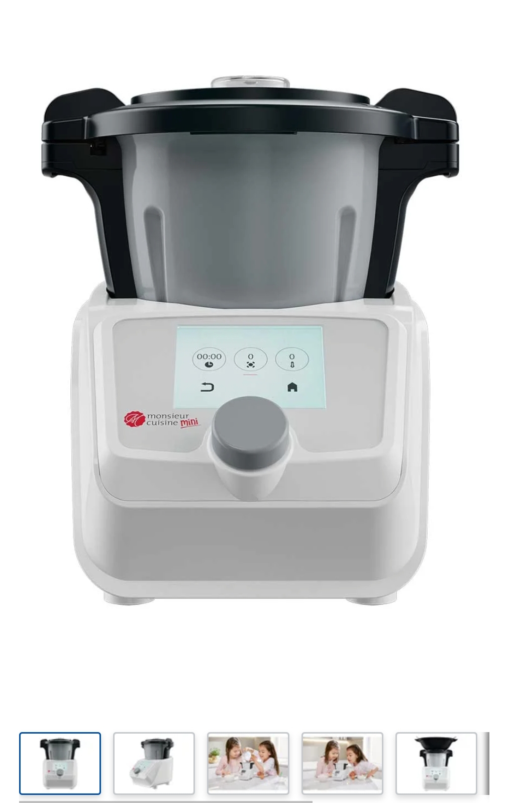

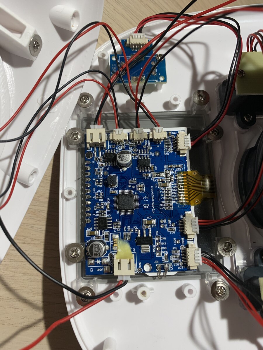

Hallo :)
unser Kinder Thermomix ist leider defekt und geht nicht mehr an.
Im Anhang ist die Platine abgebildet.
Spannung kommt am Board an und die Sicherungsschalter funktionieren
auch.
Was könnte man noch durchmessen?
Kurze Erläuterung zur Platine:
Unten links: Spannung 6V
Unten rechts: geht zu zwei LED Modulen
Oben rechts: Drehrad an Poti
Oben links: Motor
Rechts neben Motor: On/Off
Rechts neben On/Off: (Mixtopf eingesteckt)
Rechts neben Sicherungskontakt: Pieper

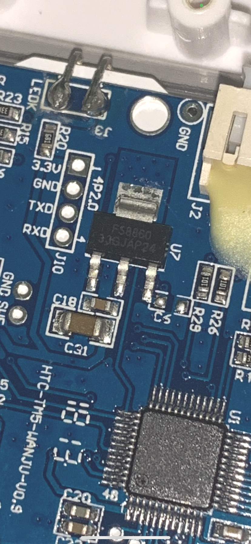

Mohammed F. schrieb:> Spannung kommt am Board an
Schon Mal Basic erfüllt. Stecker steckt also. Wie sieht die Spannung
aus? Schon Mal mit einem Oszi angeschaut?
Vielleicht ist nur dass Steckernetzteil kaputt.
Mohammed F. schrieb:> Sicherungsschalter funktionieren auch
Was ist das und wie hast du das festgestellt?
Mohammed F. schrieb:> Was könnte man noch durchmessen?
Bessere Bild machen und hier reinstellen auf dem man die Bauteile
erkennt.
Danach Spannung an Ausgang von U7 messen. Wird wohl ein Spannungsregler
sein. Vielleicht 3,3V oder 5V. Kann man so nicht sagen.
Wenn da Spannung anliegt schauen ob an dem uC die Spannung(en) anliegen.
Edit: 3,3V steht an der Leiste. Also 3,3V. Wenn die Spannungen da sind
Mal einen USB/TTL Konverter anschließen. Vielleicht kommt da eine
Fehlermeldung oder Status.
Sicherung F1 prüfen. Wie ist die Bezeichnung des kleinen IC (U7) mit der
Kühllasche? Das kann ein Spannungsregler sein. Eventuell ist dieser
defekt.
Mohammed F. schrieb:> Ich messe zuhause mal nach aber ich meine die Sicherung hatte keinen> Durchgang.
Sieht nach einer Multifuse aus, die sollte also kurz nach dem Abklemmen
der Versorgungsspannung wieder niederohmig werden.

Mohammed F. schrieb:> Ok habe ich durchgemessen und da ist kein Kurzschluss in dem Bauteil
Das ist toll, kommen aber auch die 3,3V hinten raus? Messen!
Mohammed F. schrieb:> Das eine Ende vom Starthilfekabel kommt an den Debug PIN und das andere?
GND mit GND
RX des USB/Seriell Wandler auf TX des Boards.
Terminal Programm starten (z.B. PuTTY oder HTerm).
COM Port des Adapters auswählen.
Mal mit Datenrate 9600 Baud starten.
Schnittstelle öffnen.
Thermomix aus und wieder einschalten.
Schauen ob Daten kommen.
> Das ist toll, kommen aber auch die 3,3V hinten > > raus? Messen
Ja 3,3 kommen raus und 6V kommen am rechten Beinchen raus
(Batteriespannung)
> GND mit GND RX des USB/Seriell Wandler auf TX
> des Boards
Ich habe keinen Wandler :(
