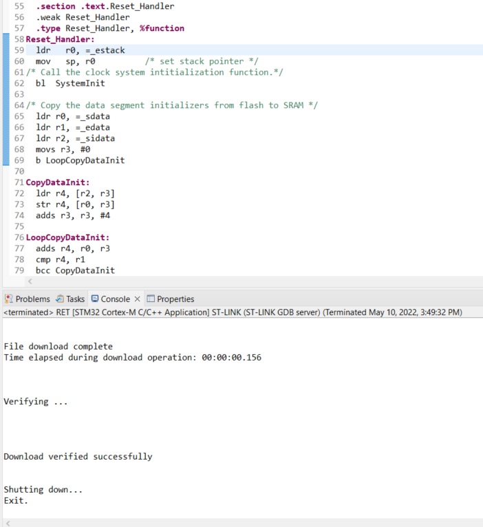

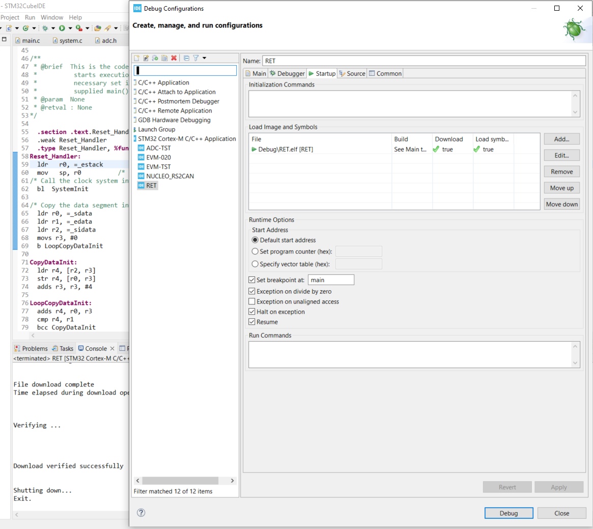

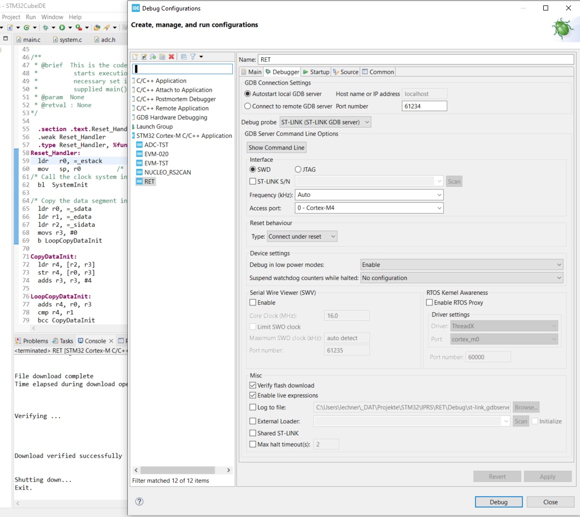

ein weiteres Problem, dass ich habe - ich kann mit dem Debugger (STLINK
V3mini) mit F5/F6 ohn Probleme mein Programm durchgehen, sobald ich aber
auf "Run" klicke, um etwa das Auflaufen des Programms auf einen
Breakpoint abzuwarten, verliert der Debugger den Kontakt zum Board.
Arbeite ich da mit irgendwelchen falschen Einstellungen?

Typischerweise deuten solche Probleme darauf hin, dass Du entweder die
JTAG/SWD Pind remapst oder für längere Zeit den Prozessor schlafen
legst, ohne die entsprechenden DBGMCU Bits zu setzen. Massive
elektrische Störungen, instabile Versorgungsspannung etc kann natürlich
auch die Ursache sein.

OP #7062656
Ich mach' hier hauptsächlich Software ;-)
Und ich denke aber, dass auch Hardware Design und Layout von guter
Qualtität sind am Hardware-Design hab' ich mitgearbeitet, das Layout
wurde außerhalb gemacht.
Nein - das Problem liegt an der Bedienung, hab's gerade rausgefunden ;-)
- wird Zeit für ein Brille - es gibt das zwei Buttons mit Pfeilung nach
rechts und der Resume-Button macht das, was ich brauche - Run soll wohl
so funktionieren!
