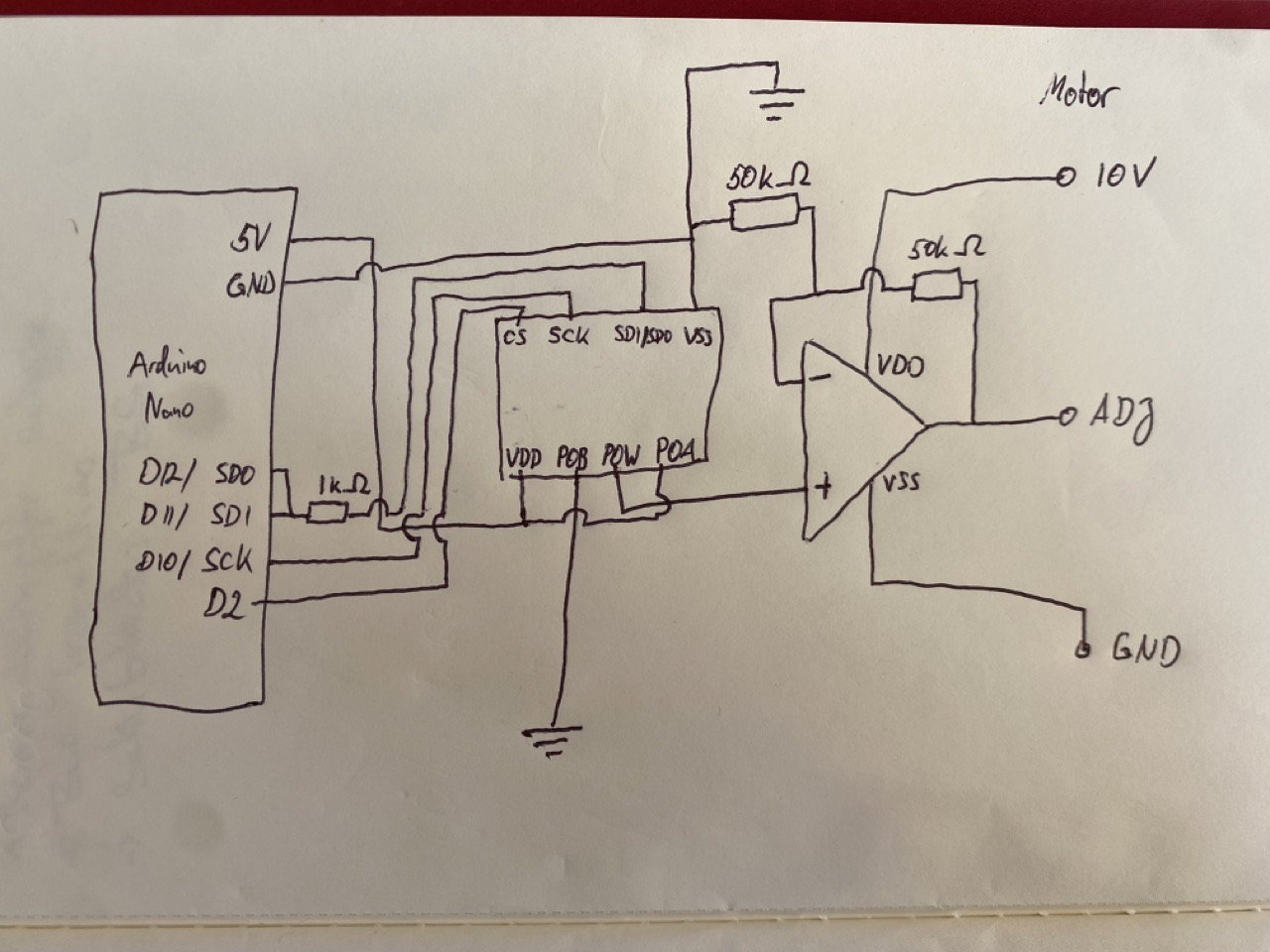

Hallo!
Ich möchte gern einen Helios EC-Ventilator (KRD EC 355/60/30) betreiben
und diesem die Drehzahl mit einem Arduino vorgeben.
Laut Dokumentation hat der Motor die Klemmen 10V (DC), GND und "ADJ"
(den Steuereingang). Dort steht ebenfalls "10kOhm Potentiometer bauseits
zu stellen bzw. 0-10V Signal von z.B. PU/A 10". So wie ich es verstehe,
ist das PU/A 10 ein 10kOhm Potentiometer, dass eine Spannung zwischen
0-10V an den Ventilator aus den 10V Ausgangsspannung des Ventilators
erzeugt (zurückliefert). Genau das möchte ich jetzt jedoch mit einem
Arduino erreichen.
Da ich keine digitalen 0-10V Potentiometer gefunden habe, muss ich
wahrscheinlich mit einem digitalen 0-5V Poti arbeiten und dann einen
Verstärker nachschalten. Der vom Ventilator benötigte "Bürdenstrom" ist
0,33mA groß.
Könnte ich hier eurer Meinung nach ein MCP 4151-103E/P nehmen und dann
einen TLV2371 nachschalten? Die Schaltung habe ich mir so in etwa
vorgestellt?
Ich habe ehrlich gesagt noch nie einen OpAmp benutzt und habe mir die
Schaltung jetzt teilweise "zusammengeklaut".

Vom Konzept sicherlich in Ordnung.
Der üblichere Weg wäre aber, anstelle des Digitalpotis einen DAC zu
verwenden. Ist meist günstiger und besser beschaffbar.
Der TLV ist zwar ein Rail-to-Rail-Verstärker, aber ich würde ihn dennoch
mit 12V versorgen, um ein bisschen Luft nach oben zu haben

Hey, prinzipiell sieht dein Schaltplan gut aus.
Ich überlege nur ob es nicht sinnvoller wäre auf den Eingang des OPV
direkt mit einem PWM Ausgang drauf zu gehen.
Ein versuch wäre es Wert. Das könntest du auch ohne OPV testen. Dann
halt mit einer maximal Spannung von 5V.

Sebastian P. schrieb:
> muss ich wahrscheinlich mit einem digitalen 0-5V Poti arbeiten und dann
> einen Verstärker nachschalten.
Nimm doch einfach den üblichen Arduino-PWM-"Analog"-Ausgang, ein
RC-Glied dahinter und dann den OP-Amp.
> Der vom Ventilator benötigte "Bürdenstrom" ist 0,33mA groß.
Also ist das ein Eingangswidersand von 10V/0,33mA = 30kOhm.
Da ist das angegebene 10k-Poti aber schon recht grenzwertig...
Sebastian R. schrieb:
> aber ich würde ihn dennoch mit 12V versorgen, um ein bisschen Luft nach
> oben zu haben
Der Ventilator stellt aber nur 10V zur Verfügung. Aber halb so wild,
denn die volle Drehzahl ist bei den Dingern normalerweise auch schon bei
9..9,5V erreicht.

#7061285
> Ich traue mich nicht so recht mit PWM direkt an den Motor ranzugehen.
> Die Kiste hat 2200€ gekostet und in der Dokumentation wird das Wort PWM
> nicht ein mal erwähnt. Oder ist das ungefährlich?
Der Schaltplan von Lothar wandelt (mit dem 100µF
Kondensator+Widerständen) die PWM in eine Gleichspannung.
Die kann zwar nur relativ träge verändert werden, aber so schnell kann
der Ventilator seine Drehzahl sowieso nicht anpassen.
=> Mach dir keine Sorgen deswegen. Die Schaltung wird vom Ventilator
versorgt, d.H. es kann NIE mehr Spannung am Steuereingang reingehen,
als ein voll aufgedrehtes Poti auch hätte. Da hat eine Schaltung mit
> mit 12V versorgen,
mehr Risiko.
Kleiner Verbesserungsvorschlag: Den Transistor in Lothars Schaltung
könnte man durch einen Optokoppler ersetzen. Je nachdem wie "sicher" du
die Ventilator-Elektronik einschätzt...

Gast #7087088
CAT5132 (16V I2C OnSemi) AD5291/92/93/AD7376 (30V SPI Analog),
MAX5436-39 (30V SPI Maxim), DS3501/02 (15V I2C Dallas) X9312 (15V
INC/DIR Xicor) MCP41HVx1 (36V 256steps SPI Microchip, Reichelt)
> Die Schaltung habe ich mir so in etwa vorgestellt?
Du müsstest noch GND der Motorsteuerung mit GND des Arduino verbinden.
Den +10V Anschluss zur Versorgung eines R2R OpAmps zu benutzen ist klug.
Man könnte auch PWM mit den 10V treiben, aber statt Lothar:
              +--------- 10V
Arduino-PWM--|>--1k--+--
          CD40109    |
                   100uF
Arduino-GND----------+-- GND
Gast #7087104
Hi
AD bietet mindestens 10 Dig.Potis mit Versorgungspannungen von 15 bis
33V an.
MfG Spess
