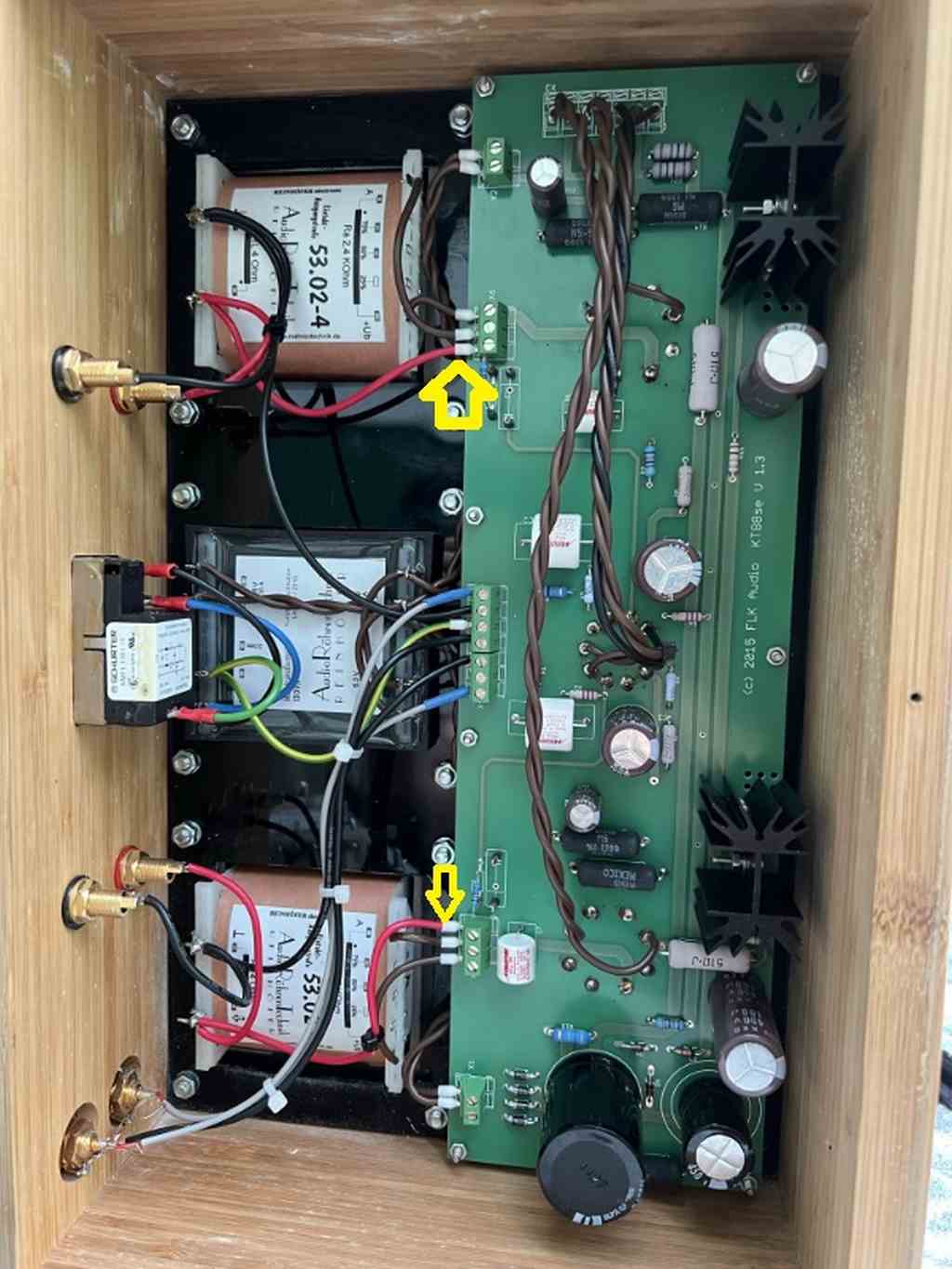

Moin Zusammen,
ich stehe gerade vor der Herausforderung bei dem ich prüfen muss, ob ein
Übertrager die korrekten Daten aufweist oder eventuell defekt ist.
Hintergrund: Ich habe von Reinhöfer 2 Stück neue Übertrager vom Typ:
53.02-4 mit den Eckdaten RA: 2.4K und RL: 4 Ohm bekommen. Diese sollen
den baugleichen Übertrager vom Typ: 53.02 mit den Eckdaten RA: 2.4K und
RL: 8 Ohm ersetzen.
Der Wechsel war notwendig, da meine neuen Lautsprecher eine Impedanz von
4 Ohm haben.
Problem nach dem Umbau ist, dass nur Krachen (im Sinne des Wortes) aus
den Lautsprechern kommt. Alle Verbindungen wurden bereits geprüft der
korrekte Einbau und die Verdrahtung ebenfalls.
Ich habe jetzt mal einen Lastwinderstand von 4 Ohm an einen der
Übertrager angeschlossen und den Eingang der Endstufe kurzgeschlossen.
Beim anderen Kanal ist die Endstufenröhre gezogen. Nach wenigen
Augenblicken fängt der Übertrager an zu fipsen :-(.
Die Endstufe ist eine KT88se mit einer ECC83 in der Vorstufe.
Spannungen ohne eingesetzte Röhren passen, mit den vorher eingebauten
Übertragern läuft die Kiste.
Ein Tipp wäre super.
Danke und Gruß
Frank

Solltest Du ein L(CR) Meter haben, könntest Du auch die Induktivitäten
vergleichen. Primär/HV ca. identisch, sekundär ca. 1/4 der vorherigen.
(Zusätzlich zu Lothars Tipps.)
Gast #7061341
Krachen und Rauschen deutet auf Schwingneigung hin.
Evtl. Muss die Gegenkopplung angepasst werden oder das Phasing passt
nicht.

#7061414
kann mir gut vorstellen, dass Gegenkopplungsbauteiledimensionierung für
8 Ohm nicht mehr bei 4 Ohm sauber arbeitet.
Das wäre mein erster Gedanke.
Die Verbindung X1/1 bzw. für den anderen Kanal entsprechende
probeweise einmal abklemmen. Gelbe Pfeile im Foto.
Das ist die Gegenkopplung.
Bei meinem Röhrenverstärker ist am AÜ die Wahl 4-8-16 Ohm schon
vorgesehen und die GK soll an 16 Ohm Abgriff gehen.
Arbeite aber "noch" ohne GK, oder wie das so genannt wird, mit
"negativem Feedback". Verstärker geht dann auch so, ohne zu pfeifen.
Auch geht man in anderen Schaltungskonzepten nicht gerne direkt mit der
Gegenkopplung an die Katode der Vorstufenröhre, sondern man hat für die
Gegenkopplung dann einen Spannungsteiler oder sogar Poti.
ciao
gustav

Es könnte sein, daß die Gegenkopplung als Mitkopplung wirkt.
Am einfachsten ist es, die beiden Wicklungsanschlüsse der
Sekundärwicklung zu vertauschen. Ist die Schwingung dann nicht mehr da,
sollte man dennoch die Gegenkopplung ordentlich auslegen.
OP (Firma: Flk Consulting UG) #7061454
Danke Gustav,
es war die Gegenkopplung. Ich hätte nicht gedacht!
Jetzt muss ich mal schauen ob etwas kaputt gegangen ist, wobei die
ersten Messungen okay sind.
Frank

Hat keine, aber Anschlüsse für die Lautsprecher vertauschen, einen
Versuch wäre es wert. Also, wo vorher GND, nun "hot" und umgekehrt.
Dementsprechend wird aus Gegenkopplung, Mitkopplung und umgekehrt.
