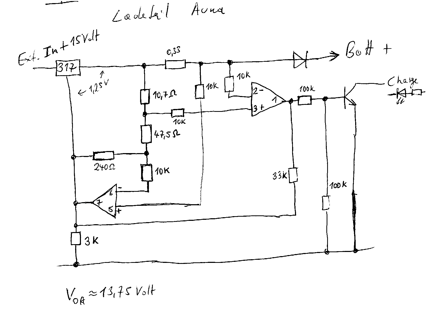

Meine kleinen PA's AUNA Streetstar 8 enthalten original jeweils einen
3Ah 12V Bleiakku. Leider sterben die Dinger immer genau mitten in einer
Nutzung.
Daher will ich die Bleiakkus durch LiIon Akkus ersetzen. Der Probelauf
mit 4s2p (~7Ah) und BMS/Balancer hat erfolgreich stattgefunden. Das
ergibt zwar eine höhere Betriebsspannung als vorher ist aber innerhalb
der Spezifikationen aller Bauteile (besonders der Endstufe CS8672C)
Nun möchte ich die Ladeschaltung anpassen, so daß am Ausgang derselben
mindestens 17 Volt erreicht werden (4s = 16,8Volt Ladeendspannung des
BMS). Die originalen Netzteile können allein keinen Akku laden weil sie
keine Strombegrenzung haben; daher wird im Gerät diese Ladeschaltung
verwendet mit der auch der Strom auf 1,5A begrenzt wird.
Ich möchte die Abschaltspannung erhöhen. Derzeit schaltet der LM317 bei
ca. 13,75 Volt ab. Er soll in Zukunft bei ca. 17 Volt abschalten (das
BMS regelt den Rest)
Nach meinem Verständnis müsste hierfür lediglich der 240 Ohm Widerstand
auf 180 Ohm geändert werden? Und natürlich die Ausgangsspannung der
Steckernetzteile auf 18...19Volt erhöhen.
Habe ich etwas übersehen? Danke für eure Hilfe!

Schwierig, die Originalschaltung regelt die 13.75(13.6)V vor dem 0.33R
und der Diode.
Zudem muss der OpAmp wohl ein LM393 Komparator sein, denn ohne open
collector Ausgang funktioniert das nicht.
Ich wundere mich  wie dabei die Schaltung stabil bleiben soll und nicht
schwingt.
Deine 180Ohm setzen die Spannung auf 16.72V, abzüglich 0R33 und der
Diode, und verändern die Stromregelung auf mehr Strom. Ich wurde eher
die 3k ändern, damit der Strom gleich bleibt. Aber du brauchst eh einen
anderen Trafo, der Akku hält mehr Strom sicher aus.
Ich würde eine ganz andere Schaltung nutzen, damit weder der
Spannungsabfall an der Diode noch den 0R33 stört.
von Thomas R. (thomasr)
Danke für die erste Analyse.
Wie kann ein anderer Spannungsteilerwiderstand den maximalen Strom
ändern? Der LM317 kann doch gar nicht mehr und würde das dann doch
intern begrenzen? Dann würden aber tatsächlich zwei Stromregler arbeiten
und das wäre instabil. Bisher läuft das doch über die Messung am 0,33
Ohm Widerstand und Auswertung im zweiten Komparator.
Warum da nun genau 3k eingesetzt sind ist mir nicht verständlich. Die
Stromregelung sollte davon (in Grenzen) nicht beeinflußt werden?
Ich wollte so wenig wie möglich ändern, schließlich geht es um 10 Geräte
und alles SMD auf beengtem Raum. 180 Ohm wäre auch ein schöner Wert aus
der E12 Reihe....
Und über die Sinnhaftigkeit von "Made in PRC" Schaltungen habe ich schon
lange nachzudenken aufgehört.
von MaWin (Gast)
> ändern?
Weil der Strom von den 47.5Ohm im Verhältnis zu den 240 bestimmt wird.

Die 15V Eingangsspannung können nicht stimmen, sie muss ja deutlich
höher sein, als die Ausgangsspannung.
Die meisten linearen Spannungsregler begrenzen die Stromstärke von sich
aus, so dass du dir den zauber mit dem OP-Amp sparen kannst. Der LM317
begrenzt mindestens auf 1,5A und typisch auf 2,2A. Passt das nicht
schon?
Aber dann hast du immer noch kein vernünftiges Ladegerät, mit dem dein
Akku sicher und langlebig verwendet werden kann.
Besorge dir lieber ein richtiges LiIo Ladegerät mit Balancer, passend
zum Akku.
Die Schaltung habe ich nicht erfunden, sondern nur von der Platine
aufgenommen. Natürlich können dabei Fehler passiert sein. Deshalb habe
ich sie hier eingestellt.
Die Abschaltspannung von 13,75 Volt ist allerdings gemessen.
Die zugehörigen Steckernetzteile sind mit 15Volt und 2A angegeben. Sie
schalten sich aber gar nicht erst ein, wenn eine zu hohe Last angehängt
wird. Daher wohl die Strombegrenzung durch den 317.
Nochmal meine Frage: wie kann ich mit minimalem Aufwand die
Ladeendspannung auf mindestens 17Volt anheben ohne andere Parameter
wesentlich zu verändern.
Bei LiIon Zellen des 18650 Formates mit 3.500mAh sollten leichte
Veränderungen des Ladestroms ziemlich egal sein, 1C wären ja 7A.
