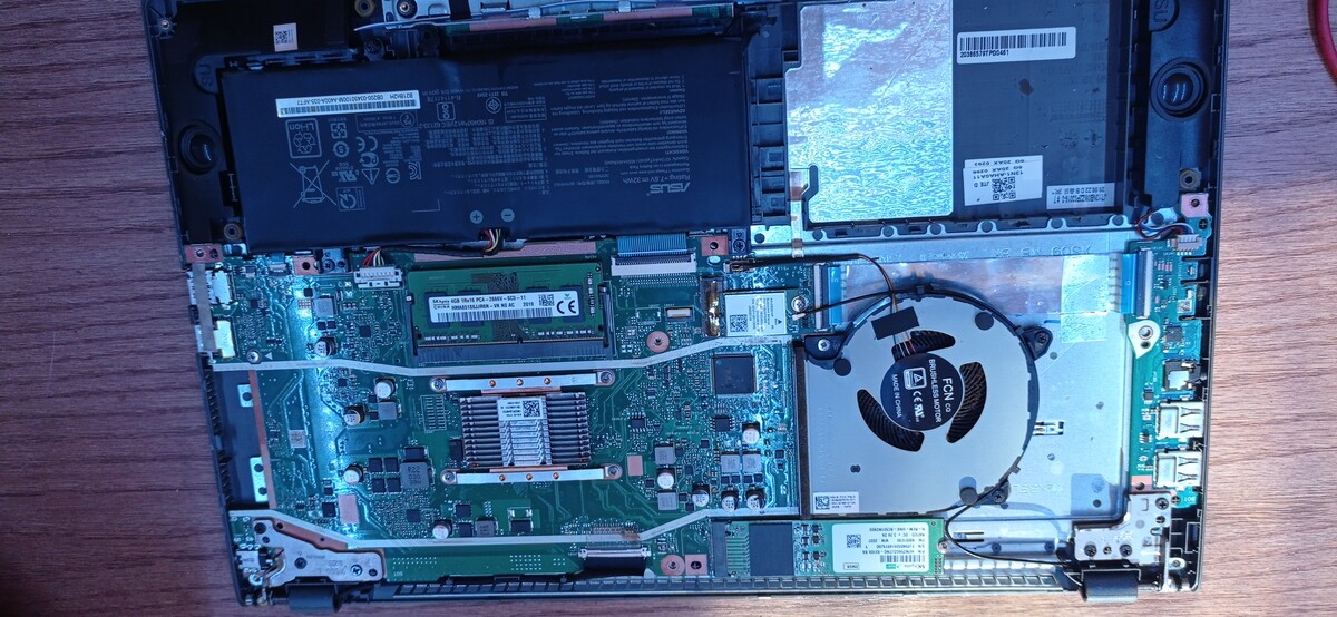

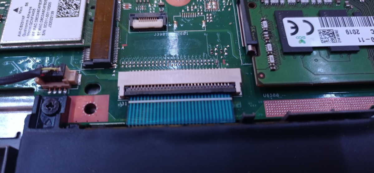

Hallo Freunde, ich habe ein Problem mit einem Laptop. Ich habe das Gerät bekommen, weil er sich nicht mehr starten lässt. Es wurde nämlich Wein in die Tastatur gekippt. Es handelt sich um einen Asus D509B. Ich habe Mal ein paar Fotos von dem Innenleben gemacht. Es gibt zumindest aus meiner Sicht keine Hinweise auf einen Kurzschluss. Im Netz habe ich gelesen, dass man die Pins 1 und 2 von der Tastatur überbrücken soll um den Rechner zu starten. Das ist gelogen. Auch alle anderen Pinkombinationen funktionieren nicht. Jetzt meine Frage, was kann ich tun? Wäre schade den Rechner wegzuwerfen oder nur auszuschlachten. Ich bitte um Vorschläge.

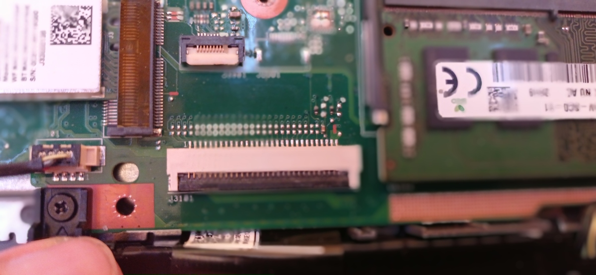

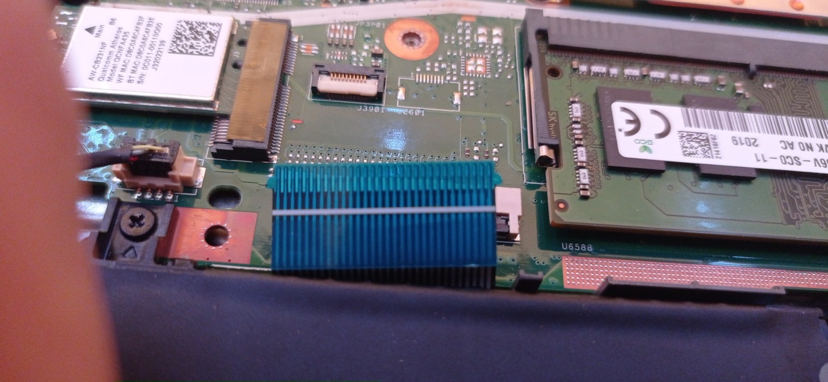

Chris S. schrieb: > Im Netz > habe ich gelesen, dass man die Pins 1 und 2 von der Tastatur überbrücken > soll um den Rechner zu starten. Das ist gelogen. Auch alle anderen > Pinkombinationen funktionieren nicht. Das ist nicht gelogen, funktioniert allerdings nur bei Rechnern, die in Weißwein gebadet wurden. Bei Rotwein geht das leider nicht. Statt wegwerfen oder ausschlachten kannst du den erst ausschlachten und dann wegwerfen. Oliver

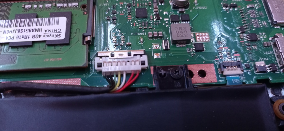

Chris S. schrieb: > Auch alle anderen Pinkombinationen funktionieren nicht. Du musst den Schwarzen und den Roten brücken beim Stecker auf dem letzten Bild! Gruss Chregu
Oliver S. schrieb: > Chris S. schrieb: >> Im Netz >> habe ich gelesen, dass man die Pins 1 und 2 von der Tastatur überbrücken >> soll um den Rechner zu starten. Das ist gelogen. Auch alle anderen >> Pinkombinationen funktionieren nicht. > > Das ist nicht gelogen, funktioniert allerdings nur bei Rechnern, die in > Weißwein gebadet wurden. Bei Rotwein geht das leider nicht. > > Statt wegwerfen oder ausschlachten kannst du den erst ausschlachten und > dann wegwerfen. > > Oliver Tja, war aber Rotwein. Da hat das Gehäuse schön gestunken. Aber wenn du sagst, dass es auch andersherum geht, dann muss ich mir das Mal vormerken.
Christian M. schrieb: > Chris S. schrieb: >> Auch alle anderen Pinkombinationen funktionieren nicht. > > Du musst den Schwarzen und den Roten brücken beim Stecker auf dem > letzten Bild! > > Gruss Chregu Ich bin mir nicht sicher, ob du willst, dass ich einen Kurzschluss erzeuge aber in dem Fall muss ich dich enttäuschen. Der Grüne ist die Masse.

Moin, - was hast Du denn mit dem Mainboard / der Tastatur gemacht? Waschen mit Isopropanol, waschen mit Aqua Dest, trocknen auf Reis/Silica-Gel? Wenn das eingetrocknet ist ist es Totalschaden. Wein hat einen Ph-Wert von 3 - 4, ist also eine milde Saeure. Eventuell Tastatur reinigen (IPA, Aqua Dest) und anschliessend trocknen. Bonne chance Th. P.S.: Ich hatte mal Einbecker Urmaibock ueber eine sehr teure Tastatur gekippt. Mit viel Wasser, Isopropanol und Trocknen haben wir die Tastatur wieder hinbekommen (Ph-Wert Bier 4 - 4.5)

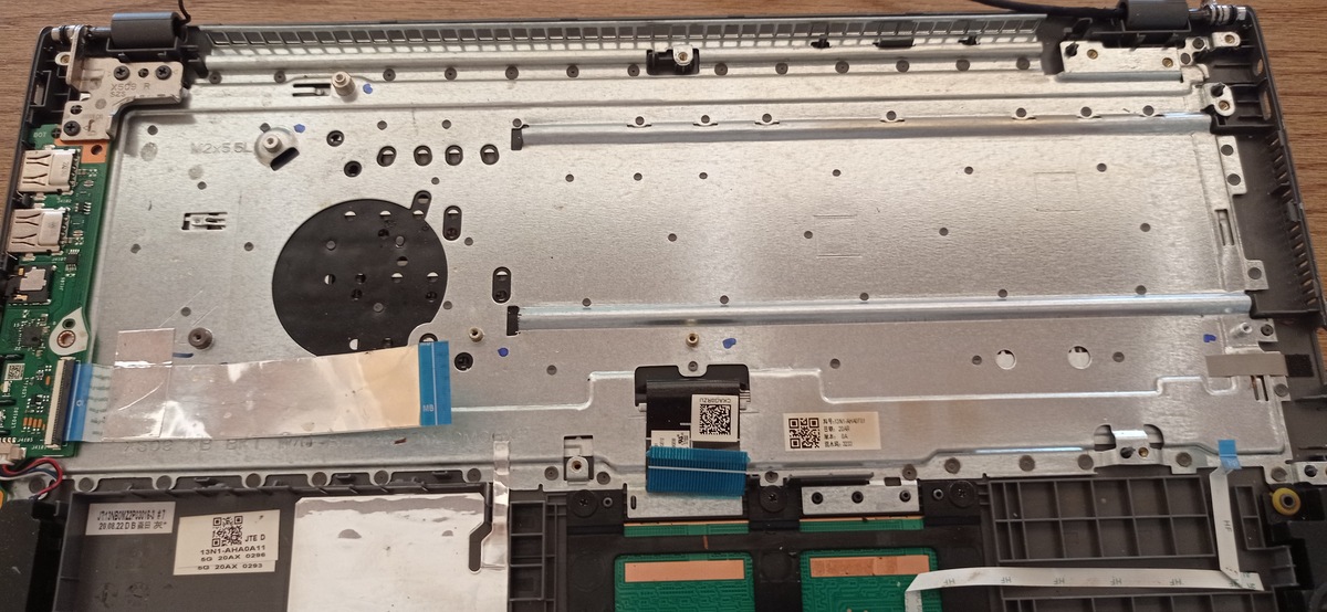

nun der Laptop wird über die Tastatur eingeschaltet. Es läge also nahe das Topcase mal näher anzuschauen. Da wären dann auch Fotos von der Innenseite des Topcase hilfreich. Ich gehe davon aus dass Tastatur und Topcase eine Einheit bilden und nur als ganzes getauscht werden kann.
Thomas W. schrieb: > Moin, - > > was hast Du denn mit dem Mainboard / der Tastatur gemacht? Waschen mit > Isopropanol, waschen mit Aqua Dest, trocknen auf Reis/Silica-Gel? > > Wenn das eingetrocknet ist ist es Totalschaden. Wein hat einen Ph-Wert > von 3 - 4, ist also eine milde Saeure. > > Eventuell Tastatur reinigen (IPA, Aqua Dest) und anschliessend trocknen. > > Bonne chance > > Th. > > P.S.: Ich hatte mal Einbecker Urmaibock ueber eine sehr teure Tastatur > gekippt. Mit viel Wasser, Isopropanol und Trocknen haben wir die > Tastatur wieder hinbekommen (Ph-Wert Bier 4 - 4.5) Ich hab nichts in der Richtung gemacht, nur auf die Heizung gelegt und fertig. Das Mainboard hat ja nicht abbekommen und die Tastatur ist mir egal, da kann ich eine mit USB anstecken. Aber der Powerbutton ist Teil der Tastatur und deswegen will ich ja das Board Jumpern, um den Knopf zu umgehen.
Thomas Z. schrieb: > nun der Laptop wird über die Tastatur eingeschaltet. Es läge also nahe > das Topcase mal näher anzuschauen. Da wären dann auch Fotos von der > Innenseite des Topcase hilfreich. Ich gehe davon aus dass Tastatur und > Topcase eine Einheit bilden und nur als ganzes getauscht werden kann. Da liegst du richtig, das lässt sich nicht trennen. Und ich will ja auch nicht wirklich Geld da reinstecken. Nur ne Lösung um eben anders zu starten. Dann kann ich mir einen Taster ankleben und schon löppt der Lachs wieder. Aber ich weiß halt nicht welche Pins ich brauche.

Wenn der Taster doch direkt über eine Leitung geschaltet ist, dann sicher nach Masse. Nimm eine Prüfschnur und einen 100 Ohm Widerstand. Damit tippst du die Leitungen nacheinander an. Obwohl so ein Taster, auch wenn er in Wein gebadet wurde, funktionieren sollte.

Was machst du auf der Unterseite des Laptops, wenn die Oberseite, also die Tastatur, mit Wein übergoßen wurde? Sollte es nicht logisch schein dort nachzusehen, wo die Flüssigkeit eingedrungen ist? > Ich hab nichts in der Richtung gemacht, nur auf die Heizung gelegt und > fertig. Ay jei jei, das tut weh in der Technikerseele.
Thomas W. schrieb: > Ich hatte eben geguckt, ein ServiceManual fuer Asus D509B habe ich nicht > gefunden. > > Vermutlich musste Du das Ding komplett auseinander nehmen und die > Tastatur ausbauen und vielleicht reinigen. > > Ich weiss ja nicht (und Du auch nicht) wohin der Wein geflossen ist: Hat > das Ding so eine Ladeanzeige ("Akku wird geladen")? Vielleicht ist auch > die PSU auf dem Mainboard hin. > > Hast Du ein Messgeraet? > > Gruesse > > Th. Soweit ich das erkennen kann, ist die Tastatur ziemlich gut abgekapselt. Also am Mainboard sieht man gar nichts. Die Ladeanzeige leuchtet und der Akku wird auch wirklich geladen. Hab ich getestet, Messgerät ist vorhanden.
michael_ schrieb: > Wenn der Taster doch direkt über eine Leitung geschaltet ist, dann > sicher nach Masse. > > Nimm eine Prüfschnur und einen 100 Ohm Widerstand. > Damit tippst du die Leitungen nacheinander an. > > Obwohl so ein Taster, auch wenn er in Wein gebadet wurde, funktionieren > sollte. Ich hab das Flachbandkabel von der Tastatur abgesteckt und alle Pinkombinationen durchprobiert. Allerdings nicht mit 100Ohm, nur mit Drath. Kann doch bei den Mini Strömen nicht so schlimm sein. Jumper waren auch nur aus Blech und Plastik.
Sven schrieb: > Was machst du auf der Unterseite des Laptops, wenn die Oberseite, also > die Tastatur, mit Wein übergoßen wurde? > > Sollte es nicht logisch schein dort nachzusehen, wo die Flüssigkeit > eingedrungen ist? > >> Ich hab nichts in der Richtung gemacht, nur auf die Heizung gelegt und >> fertig. > > Ay jei jei, das tut weh in der Technikerseele. Klingt logisch, ist mir aber egal. Die Tastatur kann ja gerne kaputt sein. Ich will nur den Rechner ohne den Power Button starten. Das muss doch möglich sein.

Chris S. schrieb: > Ich hab das Flachbandkabel von der Tastatur abgesteckt und alle > Pinkombinationen durchprobiert. Allerdings nicht mit 100Ohm, nur mit > Drath. Kann doch bei den Mini Strömen nicht so schlimm sein. Jumper > waren auch nur aus Blech und Plastik. Nimm zukünftig einen Widerstand! Wenn du an eine harte Spannung kommst, ist nur die Frage, wer gewinnt. Spannungsquelle kaputt oder Funkenflug.
michael_ schrieb: > Chris S. schrieb: >> Ich hab das Flachbandkabel von der Tastatur abgesteckt und alle >> Pinkombinationen durchprobiert. Allerdings nicht mit 100Ohm, nur mit >> Drath. Kann doch bei den Mini Strömen nicht so schlimm sein. Jumper >> waren auch nur aus Blech und Plastik. > > Nimm zukünftig einen Widerstand! > Wenn du an eine harte Spannung kommst, ist nur die Frage, wer gewinnt. > Spannungsquelle kaputt oder Funkenflug. Alles klar, dann weiß ich das zumindest schonmal. Besten Dank 👍

Chris S. schrieb: > Im Netz > habe ich gelesen, dass man die Pins 1 und 2 von der Tastatur überbrücken > soll um den Rechner zu starten. Das ist gelogen. Auch alle anderen > Pinkombinationen funktionieren nicht. Bau die Tastatur aus. Und dann reinige sie erst einmal. Bei Flüssigkeit jeglicher Art kann es nämlich zu einer Unlogik für den Tastaturprozessor kommen. Bedeutet im Klartext. 2 Tasten "drücken" Gleichzeitig und der Prozessor hat dafür keine Erklärung. Das "Drücken" wird durch kleben o. Flüssigkeit ausgelöst. Ich bin zwar kein Weinkenner aber da ist auch was drin was klebt. Besonders die Plastikfolie der Tastatur sieht das sehr eng. Wobei sich mir gleich die 2 Frage stellt. Gehört die Einschalttaste zur Tastatur oder nicht. Bei meinen defekten Laptop ist die Einschalttaste gar keine, sondern nur ein Plastikpin der auf ein Mikroschalter drückt. Und sie ist NICHT in die Tastaturmatrix eingebunden. Ach und nur so zum Spaß baue mal den Akku aus, und messe ihn. Wenn da Flüssigkeit an die Kontaktreihe gekommen ist, kann der Akku auch tot sein.
auf dem Bild mit dem Tastatur Stecker sieht man dass die rechten Pins irgendwie nicht zur Tastaturmatrix gehören. Ich würde erst mal dort etwas messen ob du irgendwo die 19V messen kannst. Der Akku sollte dazu abgesteckt sein, das Gerät mit dem Netzteil verbunden sein. Es schadet auch nicht wenn der Displaystecker für diesen Test erst mal abgesteckt ist. Hintergrund: Bei vielen Einschaltcontrollern an Laptops wird mit einem 19V Puls eingeschaltet, nicht mit GND. Flüssigkeiten nehmen oft seltsame Wege folgen aber immer der Schwerkraft. Wie andere ja schon geschrieben haben, solltest du das MB ausbauen und die Unterseite kontrollieren.

Thomas Z. schrieb: > auf dem Bild mit dem Tastatur Stecker sieht man dass die rechten Pins > irgendwie nicht zur Tastaturmatrix gehören. > Ich würde erst mal dort etwas messen ob du irgendwo die 19V messen > kannst. > Der Akku sollte dazu abgesteckt sein, das Gerät mit dem Netzteil > verbunden sein. Es schadet auch nicht wenn der Displaystecker für diesen > Test erst mal abgesteckt ist. > Hintergrund: > Bei vielen Einschaltcontrollern an Laptops wird mit einem 19V Puls > eingeschaltet, nicht mit GND. > > Flüssigkeiten nehmen oft seltsame Wege folgen aber immer der > Schwerkraft. Wie andere ja schon geschrieben haben, solltest du das MB > ausbauen und die Unterseite kontrollieren. Nullinger. An den Tastaturpins gibt's maximal 3V. Die Tastatur auszubauen fällt aber auch flach, weil alles mit so Plastik Nieten verschlossen ist, siehe Bild. Aber wie schon gesagt, scheiß auf die Tastatur.

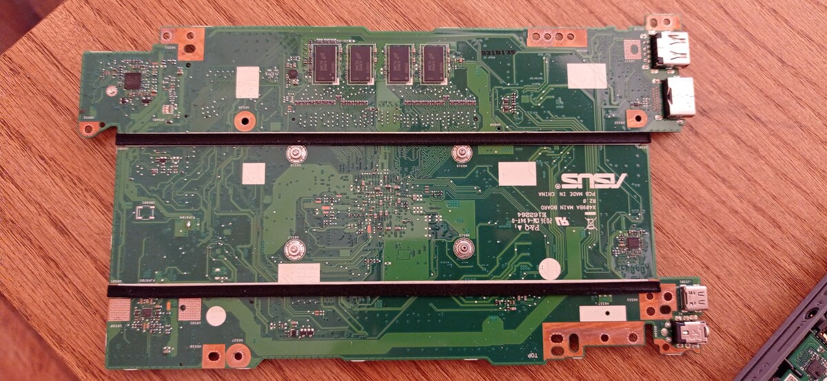

Wie wird der Laptop den mit Strom versorgt? Über USB oder getrennte Strombuchse? Irgendwie werde ich aus deinen Fotos nicht so ganz schlau. Warum teilst du das MB in 3 Teile und zeigst dann eine Fotomontage? Die Auflösung ist viel zu schlecht um was zu erkennen. Mach mal ein Detail Foto vom Tastaturstecker Die 2 Pins rechts führen 3.3V? Miss die Tastaturmatrix mit dem Ohmmeter gegen GND und die die 2 Pins. Wenn du Glück hast hat du bei einem Pin einen anderen Widerstandswert. Dieser Pin könnte dann der Einschalter sein Chris S. schrieb: > Der Akku ist auch tutti. Der hat genauso nix abbekommen. Und wenn doch > müsste das Board ja nur mit Netzteil starten, tut es aber auch nicht. weiter oben hattest du noch geschrieben dass der Akku geladen wird. Was bedeutet tutti genau? Leer? Kaputt?

Chris S. schrieb: > Im Netz > habe ich gelesen, dass man die Pins 1 und 2 von der Tastatur überbrücken > soll um den Rechner zu starten. Was dann wohl dem Gerät den Rest gegeben hat. Damit hast du nämlich einen satten Kurzschluss zwischen GND und 5V0 gemacht.

> Die Tastatur auszubauen fällt aber auch flach, weil alles mit so Plastik > Nieten verschlossen ist, siehe Bild. Also ich kenne diesen Laptop jetzt nicht ABER normalerwiese kann man bei solchen Aufbauten die Tastatur von oben herausnehmen! https://www.notebook-doktor.de/2019/02/notebook-tastaturen-die-gaengigsten-bauarten-und-einbau-varianten

Chris S. schrieb: > IMG_20220515_160252.jpg Hast du die zweite Hälfte vom Mainboard auch jeweils verbunden, oder muss das Ding ohne klarkommen? Hast du diese kleine Platine dir auch schon näher angeschaut?
Thomas Z. schrieb: > Wie wird der Laptop den mit Strom versorgt? Über USB oder getrennte > Strombuchse? Irgendwie werde ich aus deinen Fotos nicht so ganz schlau. > Warum teilst du das MB in 3 Teile und zeigst dann eine Fotomontage? > Die Auflösung ist viel zu schlecht um was zu erkennen. > > Mach mal ein Detail Foto vom Tastaturstecker > > Die 2 Pins rechts führen 3.3V? > > Miss die Tastaturmatrix mit dem Ohmmeter gegen GND und die die 2 Pins. > Wenn du Glück hast hat du bei einem Pin einen anderen Widerstandswert. > Dieser Pin könnte dann der Einschalter sein > > Chris S. schrieb: >> Der Akku ist auch tutti. Der hat genauso nix abbekommen. Und wenn doch >> müsste das Board ja nur mit Netzteil starten, tut es aber auch nicht. > > weiter oben hattest du noch geschrieben dass der Akku geladen wird. Was > bedeutet tutti genau? Leer? Kaputt? Laptop wird über Netzteil mit Strom versorgt. Über USB hab ich ja noch nie gehört. Und Google doch Mal, was eine Fotomontage ist. Wie soll ich denn alle Ansichten auf ein Bild bekommen? Wenn dir 48MP nicht ausreichen, dann weiß ich auch nicht. Aber du bekommst dein Foto vom Stecker. Außerdem eins von der Buchse. Die meinst du vermutlich eigentlich. Die Pins von rechts nach links gegen GND haben: 3V 3V 0,4V 2,7V 3V 3V 2,7V 2,7V 2,7V 2,7V 2,7V 2,7V 2,7V 2,7V 2,7V 2,7V 2,7V 2,7V 2,7V 2,7V 2,7V 2,7V 2,7V 2,7V 2,7V 2,7V 2,7V 2,7V 2,7V 2,7V 2,7V 2,7V Und der Widerstand nach GND: 36,6k 36,6k 13M 11M 11k 0,5 13,2M 13,2M 13,2M 13,2M 13,2M 13,0M 13,0M 13,2M 13,2M 13,2M 13,2M 13,2M 13,2M 13,2M 13,2M 13,2M 13,2M 13,2M 13,2M 13,2M 13,2M 13,2M 13,2M 13,2M 13,2M Ja, der Akku wird geladen. Tutti ist die Abkürzung für tutti paletti, alles in Ordnung.

uwe schrieb: >> Die Tastatur auszubauen fällt aber auch flach, weil alles mit so Plastik >> Nieten verschlossen ist, siehe Bild. > > Also ich kenne diesen Laptop jetzt nicht ABER normalerwiese kann man bei > solchen Aufbauten die Tastatur von oben herausnehmen! > > https://www.notebook-doktor.de/2019/02/notebook-tastaturen-die-gaengigsten-bauarten-und-einbau-varianten Ne, geht leider nicht. Ist mir aber, wie ich schon unzählige Male erläutert habe auch völlig egal. Trotzdem danke.
Andre schrieb: > Chris S. schrieb: >> IMG_20220515_160252.jpg > > Hast du die zweite Hälfte vom Mainboard auch jeweils verbunden, oder > muss das Ding ohne klarkommen? > Hast du diese kleine Platine dir auch schon näher angeschaut? Die Arme Platine muss ganz alleine klar kommen und ich bin einfach nicht in der Lage die anzustecken. Heidewitzka. Das sind nur die IO Buchsen. Aber die Lade Led ist da auch dabei. Also keine Sorge. Die Platine ist abgeschlossen, wenn das Mainboard auch drin ist.
Chris S. schrieb: > Wenn dir 48MP nicht ausreichen, dann > weiß ich auch nicht. wir bekommen hier nur Bilder mit 200k zu sehen. Deine 48 MP nutzen also gar nichts. Da du an der Buchse kein GND liegen hast kann das Ding wohl nicht mit einem 0V Puls eingeschaltet werden. Ich gehe ja immer noch davon aus, dass der Einschalter nicht in der Matrix ist sondern separate Leitungen benutzt. Seltsam finde ich die 0 (bei 3V) am 6.Pin. Vieleicht kannst du ja eine Widerstandsänderung bzw Spannungsänderung an den ersten 6 Pins beim Drücken auf den Einschalter feststellen. > Laptop wird über Netzteil mit Strom versorgt. Über USB hab ich ja noch > nie gehört. Über USB ist heute Stand der Technik. Getrennte Strombuchse ist aber eine Fehlerquelle weniger.
