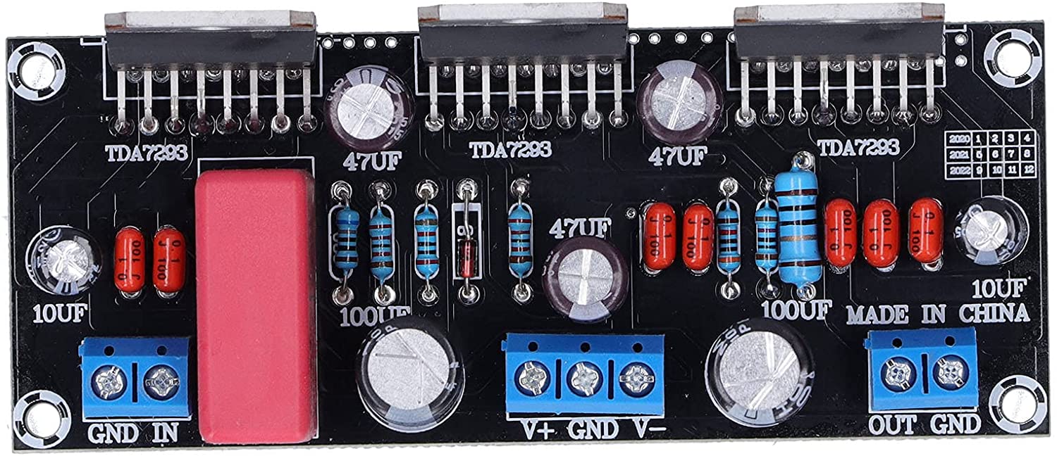

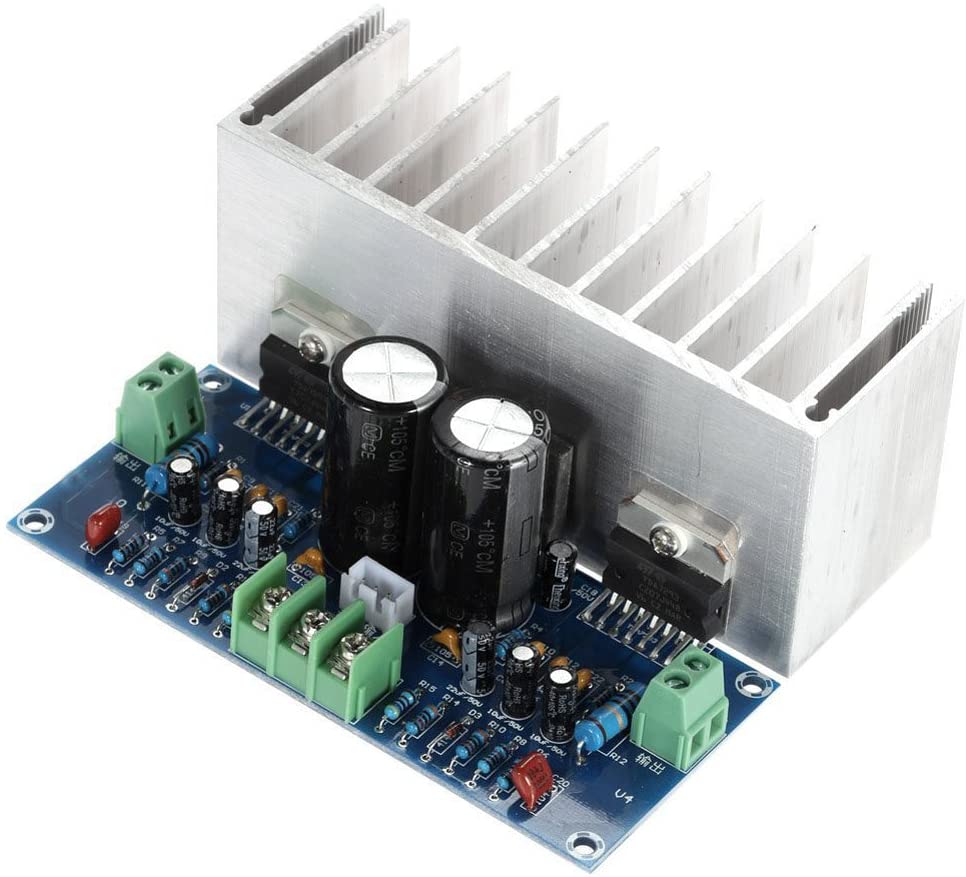

Hallo Leute,
können die TDA 7293 in diesen Schaltungen oder auch allgemein, über die
Kühlkörperen elektrisch verbunden werden oder müssen die isoliert auf
den Kühlkörper?
Dank vorab.
Gast #7061895
https://www.st.com/resource/en/datasheet/tda7293.pdf
Figure 2: "TAB CONNECTED TO PIN 8"
Und da ist, wie mein Vorredner schon schrieb, die negative
Versorgungsspannung. Die "Chancen" stehen nicht schlecht, aber die
Details hängen vom tatsächlichen Schaltplan und vom Layout ab.
Ich persönlich würde aber nur ungern -50V auf dem Kühlkörper haben
wollen.
HTH
