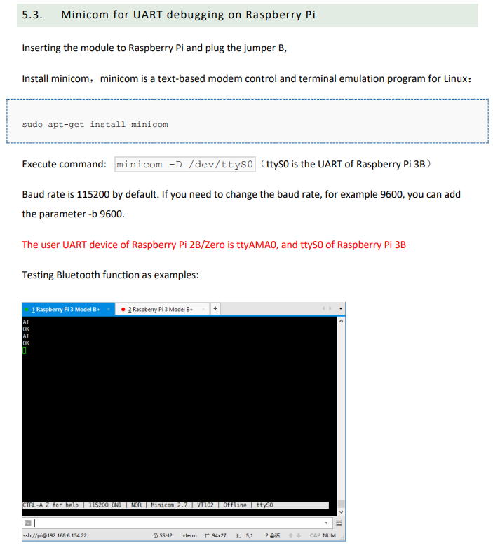

Hallo liebe Community,
ich habe minicom mit folgendem Befehl installiert: sudo apt-get install
minicom
Nun versuche ich minicom zu starten und ich weiß nicht wie das gehen
soll.
Laut der Anleitung des benutzten HAts waveshare SIM7000e Abschnitt 5.3
macht man das mit folgendem Befehl:
minicom -D /dev/ttyS0
Das klappt jedoch nicht.
Vielen Dank im Vorraus!
> soll.
wirst du doch auch: minicom -D /dev/ttyS0 in der Shell eingeben können
und eine evtuelle Fehlermeldung hier posten können?!
Du musst schon genauer beschreiben, was du wo versucht hast, sonst kann
dir keiner helfen.
