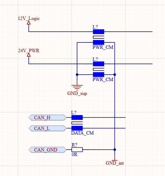

Hallo Leute,
Ich habe ein Problem mit dem Verständnis von Common Mode Spulen.
Ich habe eine Applikation, welche mit 12V für die Logik und 24V für
Relais bekommt. Zusätzlich ist ein nicht galvanisch getrenntes
CAN-Interface enthalten. Alle GNDs sind hinter den Filter (also Intern
auf der Platine) zusammengeführt.
Kann man das so, wie es ganz grob in der Skizze dahingeklatscht ist
auslegen? Speziell der CAN-GND würde mich interessieren, ob das so okay
wäre. Ich weiß, das eine galvanische Trennung mir da deutlich besser
dienen würde, diese passt aber leider platztechnisch nicht mehr auf die
Leiterplatte.

Hm, bin skeptisch wegen
*dem (nichtgenannten) frequenzbereich (commen mode wirkt eher bei
Hi-Speed)
*dem limp-home mode von CAN (weiterfunktionieren als asymetrische
Verbindung bei Bruch einer Signalleitung.)
Da wird auch noch auf ein paar andere Risiken hingewiesen:
https://www.ti.com/lit/an/slla271/slla271.pdf?ts=1652335607588&ref_url=https%253A%252F%252Fwww.google.com%252F

Also im EMV-Test habe ich bei 1 - 1,5MHz rund 65dBµA (rund 5(!)dBµA über
dem Maximum) auf den stromversorgenden Leitungen im Common Mode geknackt
Differential Mode Mode war ~10dBµA weniger und lag damit unterhalb des
erlaubten Maximums. Meine Hoffnung ist, das sich die Differential Mode
durch den Common Mode Filter auch noch etwas verbessert.
Aktuell habe ich nur einfache Pi-Filter (C-L-C) in den Stromversorgungen
vorgesehen und CAN war schon so ausgelegt, wie es in der Skizze zu sehen
ist und hat damit gar keine Probleme gemacht.
Der überbrückt jetzt die CM-Filter.
Ich würde CAN-Gnd entweder außen (logic Gnd) anschließen oder über einen
Ferrit. (wobei der bei 1.5 MHz kaum Filterwirkung haben dürfte.
Nur über die Streuinduktivität. Besser einen ca 1uF-10uF Kondensator
direkt nach den Drosseln.
Gruß Anja
Ich kann da auch eine kleine Induktivität vorsehen. Mangan-Zink dürfte
da ganz gut im Spektrum liegen.
Soeine zum Beispiel (nur schnell ein Beispiel, ggf. nicht das finale
Bauteil): https://www.we-online.com/katalog/datasheet/74404020100.pdf
Die hätte ab 1MHz 60Ohm aufwärts und ist auch nicht so viel größer als
ein 1206 Widerstand.
Ja klar, ich wollte die Drosseln nicht als alleinige Bauteile vorsehen,
ein paar Caps dürfen da schon noch mit drauf ;)
Kurze Rückfrage: "direkt nach der Drossel" Meinst du damit Richtung
Versorgung oder Richtung Platine?
Ich danke Euch schon mal für die Hilfestellung :)
