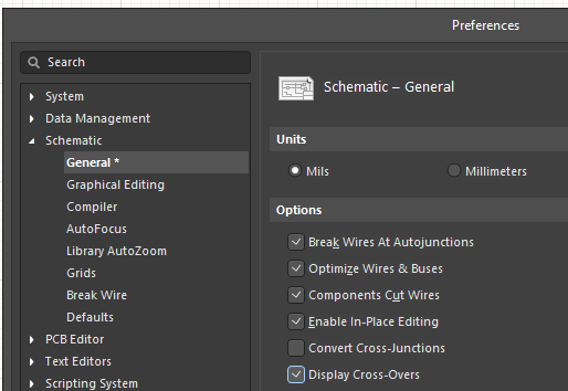

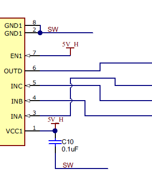

Da ich mir jetzt schon nen Wolf gesucht habe und nix gefunden habe frag
ich einfach mal in die Runde.
Wie kriegt man es in Altium hin, dass sich überlappende Leitungen diesen
Bogen machen? (siehe Anhang)

Irgendwo im Altium gibt es übrigens noch die Option, wo eine solche
Verbindung:
   --------o----------
so dargestellt wird:
   ------o---o--------
Das kommt dann gern von überm Teich, wo ein T auch ohne "Lötpunkt" eine
Verbindung darstellt. Ein hierzulande übliches T:
   --------o---------
wird dann also so dargestellt:
dann ist auch das mit 2 T klar:
aber das hier eben nicht mehr:
Und deshalb gibt es da dann diese Darstellungen
Bei uns geht das aber wie gesagt einfach erkennbar mit Punkt oder ohne:
   --------o---------
Kurz: wenn du diese Bögen brauchst, damit man deinen Schaltplan lesen
kann, dann ist da irgendwo noch der Wurm drin. Oder du malst einen
Schaltplan für einen Amerikaner.
Gast #7062256
Mir ist bewusst, dass man sich nicht schneidende Verbindungen auch ohne
den Bogen erkennt. Ich finde es bei volleren Plänen aber deutlich
übersichtlicher^^
