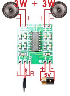

ich habe ein an mein mir den Verstärker PAM8403[1] und passende
Lautsprecher [2] besorgt, sie passend verdrahtet und an meinen PC
angeschlossen.
Die Ausgabe funktioniert, allerdings gibt es bei größeren Lautstärken
Störgeräusche ("Hämmern"). Ich reguliere die Lautstärke mit dem
Alsamixer im PC und habe am Verstärker keine Lautstärkeregelung. Bis zu
einer Lautstärke von ~30% treten die Störgeräusche nicht auf, danach
werden sie mit zunehmender Lautstärke häufiger.
Woran könnte dies liegen?
Benötige ich noch irgendwelche passiven Bauteile, um Signalspitzen
abzufangen? Ich habe die Lautsprecher wie hier dargestellt verdrahtet.
Die Stromzufuhr erfolgt über den 5V Pin am BananaPi M2+:
https://content.instructables.com/ORIG/F4Z/VZ5P/J3KFF0FB/F4ZVZ5PJ3KFF0FB.jpg?auto=webp&frame=1&fit=bounds&md=f962beb88c4adeb2243775987be7a8ce
Vielen Dank für eure Hilfe!

Versuch als erstes mal den PAM unabhängig vom Mainboard mit Strom zu
versorgen. Steckernetzteil oder so.
Problem: Audio-GND muss nicht gleich Digital/Power-GND sein, auch wenn
sie auf demselben Potential liegen. Die PAM-Verstärkerplatine verbindet
die beiden jedoch.

Lothar M. schrieb:
> Die 3W sind
> vermutlich auch die übliche "höchstmögliche PMPO".
Die PAM8403 sind Class-D, Rund also wie BTL zu betrachten:
P = U*U / 2*RL, also 5V*5V * 25, 25 : (2 * 4 Ohm) = 3,125W
Das schaffen die auch durchaus, nur dazu muß die Stromversorgung
stimmen, die Spannung auch bei den Stromspitzen stabil bleiben, die
Leitungsführung passen usw. Mit einem 5V/2A USB-Netzteil machen die
beachtlich Krach, an einem normalen USB-Anschluß passiert aber z.B. das,
was er beschreibt.
Seine Stromversorgung passt da überhaupt nicht.

Michael U. schrieb:
> Lothar M. schrieb:
>> Die 3W sind
> was er beschreibt.
Aha. Daran hatte ich beim Bestellvorgang sogar gedacht, jetzt beim
Testen jedoch nicht. Danke!
Mein Plan war, dass ich eine Powerbank für die Stromversorgung des
BananaPi Boards und für die Stromversorgung des Verstärkers benutze.
Dafür habe ich mir eine Powerbank mitbestellt, die 18W liefert. Das
sollte ja reichen.
Ist es prinzipiell möglich, ein USB Kabel zu durchtrennen, dort eine
zweite Leitung anzulegen und anschließend wieder zusammen zu löten und
so dann beide Platinen zu betreiben? Gibt es dann zwischen den beiden
Platinen Interferenzen, die ich durch passive Bauteile abfedern muss?
immer schön der Reihe nach. Erstmal mit einer Alternativen
Stromversorgung für den Verstärker testen, ob es daran liegt.
Falls ja: Testen ob es an ungünstiger Masseführung liegt (-->
Schaltplan/Verdrahtungsplan zeigen, incl. aller Masseverbindungen, auch
wenn du meinst dass die sowieso parallel und damit irrellevant sind)
Dann Testen, ob du das Problem evtl. mit einem dickeren Elko am
Verstärker und ggfs. einer Drossel in der +5V-Zuleitung erschlagen
kannst.
