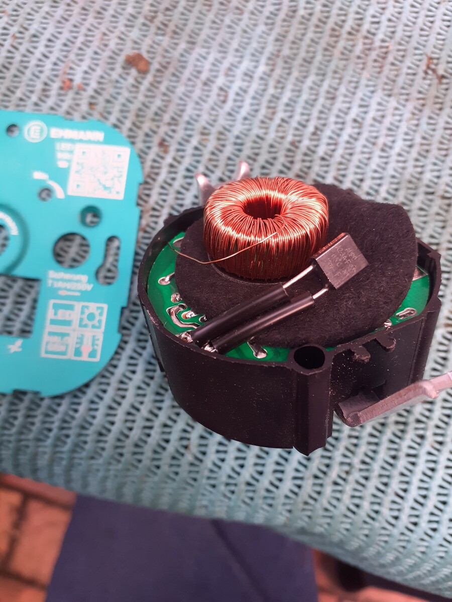

Habe in meiner Conrad Wundertüte einen Phasenanschnittsdimmer vorgefunden. Die Drossel ist mit 0,2mm CuL (Kopfschüttel) bewickelt, dafür gibt's einen 115°C Übertemperaturabschalter, siehe Bild.

Bertram Bügler schrieb: > Die Drossel ist mit 0,2mm CuL (Kopfschüttel) bewickelt, Immerhin Kupfer, und nicht Alu oder Stahl. Moin, Naja, was erwartest du denn in einer Wundertuete? Gruss WK Bertram Bügler schrieb: > Habe in meiner Conrad Wundertüte einen Phasenanschnittsdimmer > vorgefunden. Die Drossel ist mit 0,2mm CuL (Kopfschüttel) bewickelt, > dafür gibt's einen 115°C Übertemperaturabschalter, siehe Bild. Die Drossel finde ich nicht sooo verwunderlich, aber die Übertemperatursicherung ist interessant. Kannst du die mal höher auflösend fotografieren oder die Bezeichnung darauf abschreiben?

Dieter R. schrieb: > Die Drossel finde ich nicht sooo verwunderlich, aber die > Übertemperatursicherung ist interessant. Kannst du die mal höher > auflösend fotografieren oder die Bezeichnung darauf abschreiben? Ist eine A2-3A-F von Aupo.

Das ist nun der x-te Thread, den dieser Gammler "Bertram" aus Langeweile und mit betont unscharfen Foto startet, dafür aber mit altklugen "kopfschüttel"-Statements. Du hast es nötig, "Bertram"! Es ist ein LED-Lampen Dimmer von Ehmann der mit einer Sicherung T1A abgesichert ist. 1 Ampere gibt gut über 200 Watt Dauerlast, das reicht für LED-Lampen.

Nichtverzweifelter schrieb: > 1 Ampere Ist ziemlich viel für 0,2mm CuL.

H. H. schrieb: > Nichtverzweifelter schrieb: >> 1 Ampere > > Ist ziemlich viel für 0,2mm CuL. Die 3A erlaubter Dauerstrom Thermosicherung hält noch viel mehr aus. Ich würde die falls möglich direkt in die Ringkernöffnung schieben oder zumindest direkt flach an die Wicklung (Wärmeleitkleber und noch anderweitig fixieren). Damit sie auch wirklich auslöst, bevor da was passieren kann. Trotzdem ist ja eher nicht Sinn und Zweck, was das 1A ziehen kann immer nur kurz zu betreiben, bis die Thermosicherung auslöst, oder? Also eine sehr viel geringwertigere Schmelzsicherung reinmachen, bzw. auch nur LED-Lampen mit niedrigen zweistelligen Watt nutzen wollen (10, 20, 30W vielleicht noch - Sicherung daran angepaßt). Klingt vielleicht übervorsichtig, aber falls das mit den 1AT stimmt (ich seh da nix, kann aber an mir bzw. dem Läppi liegen) ist halt die Drossel imho einfach zu dünn bewickelt, und Ratsuche war berechtigt bzw. sogar "gut gemacht".
#7062676
Angabe im Klartext auf der Blende: "Sicherung T1A 250V", die Thermosicherung ist ZUSÄTZLICH eingebaut, nicht ALLEINE!

H. H. schrieb: > Nichtverzweifelter schrieb: >> 1 Ampere > > Ist ziemlich viel für 0,2mm CuL. Quatsch! Ist nur die Notbremse, wenn der 0,2mm Draht nicht die Unterbrechung schafft. Und der wird es schaffen.
Was ist daran verwunderlich? Es gibt Trafos, die sind
auf der Primärseite (230V) mit 0,1mm oder noch dünner
bewickelt. Wenn der Strom entsprechend klein ist, darf
der Draht auch dünn sein. 0,2mm CuL kann bei Trafos
mit 0,4A belastet werden. Das sind bei 230V schon 92W.

Günter Lenz schrieb: > 0,2mm CuL kann bei Trafos > mit 0,4A belastet werden. Das wären 13A/qmm!
#7063272
von H. H. schrieb: >Günter Lenz schrieb: >> 0,2mm CuL kann bei Trafos >> mit 0,4A belastet werden. >Das wären 13A/qmm! OK, da habe ich mich verrechnet, Flüchtigkeitsfehler. 0,2mm CuL kann bei Trafos mit 0,08A belastet werden, bei 2,55A/mm². Naja, vielleicht trollt Bertram Bügler ja auch bloß ein bisschen. Eine Verbindung zwischen Drossel und Dimmer ist in dem von ihm gezeigten Foto jedenfalls nicht erkennbar. Die Drossel liegt da bloß unbefestigt rum. Bertram Bügler schrieb: > Conrad Wundertüte Hi, welche Bestellnummer? Soll der "Filz" drunter zur Schalldämmung dienen, falls Drossel summt? Das würde mich mehr interessieren. Und was für ein Material? Die gezeigte Temperatursicherung findet man neuerdings auch bei den Überspannungszwischensteckdosen an den VDRs. "Meine" hat 113° C. Wahrscheinlich gefertigt für "doppelten" Verwendungszweck. Einmal für Trafo dann für VDR. ciao gustav
