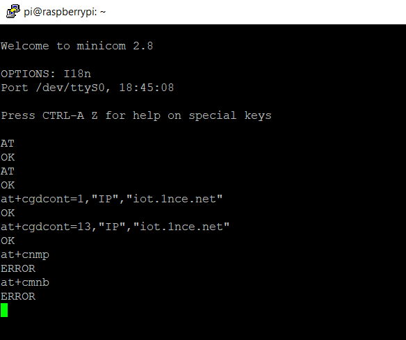

Hallo Leute,
Ich brauche Hilfe bei den APN-Einstellungen in minicom. Ich verwende den
Raspberry Pi 3B+ mit dem Waveshare SIM7000E Hat.

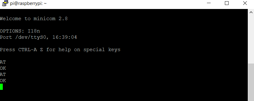

Minicom habe ich bereits installiert und gestartet.
Ich kann auch "AT" senden und bekomme die Antwort "OK"
(siehe Anhang)
Aber ich kann nicht mehr tun.

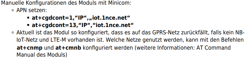

Ich muss das Modul manuell konfigurieren.
Ich muss den APN einstellen.
Wie kann ich die AT-Befehle verwenden?
APN setzen:
at+cgdcont=1,“IP“,„iot.1nce.net“
at+cgdcont=13,“IP“,“iot.1nce.net“

Wenn das Modul wohl "OK" zurücksendet, dann scheint die Einstellung
funktioniert zu haben. Bei den anderen Einstellungen, die "ERROR"
zurückgegeben haben, fehlt vielleicht ein Parameter?
AT-Command Manual durchlesen
