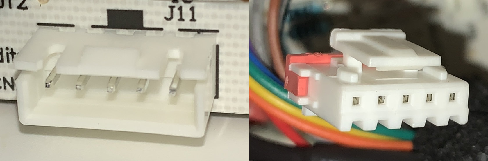

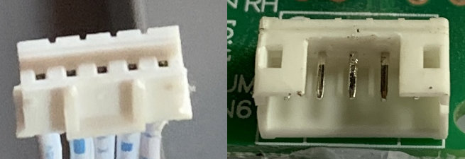

ich möchte bei meinem Luftentfeuchter Midea Comfee MDDF-20DEN7-WF den
Luftfeuchte-Sensor nach außen verlegen und brauche dafür ein längeres
Kabel.
Leider finde ich nicht die passenden Stecker.
Kennt jemand von Euch diese Stecker (beide RM 2,54 mm) oder kann mir
einen Tip geben, wo ich danach am besten suchen kann?
Vielen Dank im Voraus
Thomas

OP #7064677
Matthias S. schrieb:
> Sensor Board scheint JST PH
Right you are! :-)
Ich hatte nur den Mainboard-Stecker vermessen und bin davon ausgegangen
das beide RM 2.54 haben (selbes Flachbandkabel). Hab nochmal
nachgemessen und am Sensor-Board ist tatsächlich RM 2.00
Jetzt bräuchte ich nur noch eine Idee für den Mainboard-Stecker, falls
keiner eine hat, könnte ich auch ein JST-PH auf JST-PH Verlängerung
basteln …
