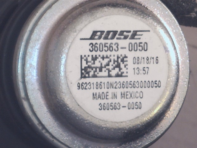

Mal wieder eine Soundlink Mini bekommen mit totem Akku. Ein Sommer
gelaufen, im nächsten Frühjahr wieder ausgepackt, tot. So ein Schrott.

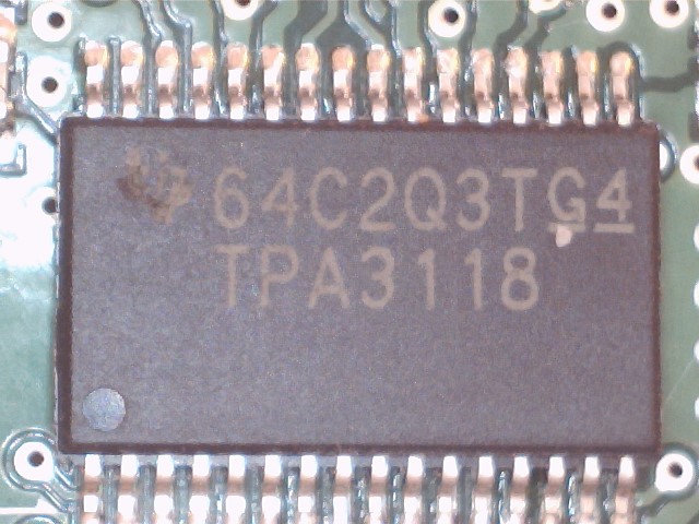

Aber vor Defekt war der Klang gut. Ich brauch noch einen guten
Lautsprecher fürn Laptop. Idee: Da ist ein
https://www.ti.com/product/TPA3118D2 auf kleiner Extraplatine drin und
Buchsen für USB und Klinke auf noch einer kleinen Extraplatine. Den
ganzen Schrott in der Mitte ausbauen und direkt anschließen? Oder noch
12V-Steckernetzteil dazu? Welche Impedanz haben die Lautsprecher, kommt
bei 5V genug raus?

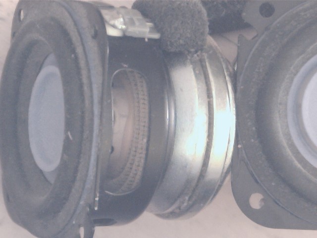

Gast #7064989
Zwischen den 2s und dem Verstärkermodul war noch ein kleiner
Schaltregler auf der rausgebauten Mittelplatine, könnte also auch mehr
sein. Egal, der TPS verträgt bis 24V.
In der Rückseite ist eine Art Membrane, die die Lautsprecher vor dem
Platzen bewahren dürfte. Ist also nicht vollkommen dicht eingepackt.
Ich muß mir noch was ausdenken, daß das ganze sowohl unterwegs aus USB
läuft als auch aus einem 12V-Netzteil. Die Einbaubuchsen schalten aber
alle nur die Minusleitung, und Minus ist ja zugleich übers Audiokabel
verbunden.
