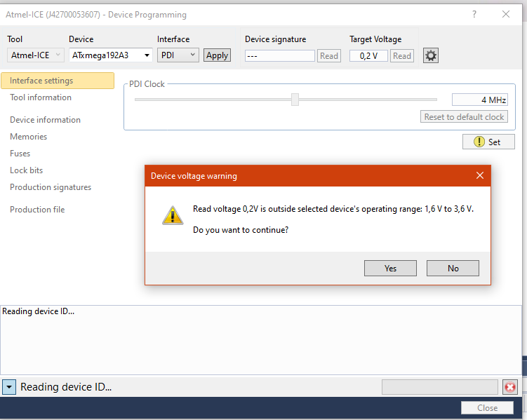

Ich hab mir einen Atmel ICE gekauft, um einen ATXmega192A3 zu
programmieren.
Das anschließen, die Treiberinstallation und das Firmwareupdate von
Atmel Studio haben auch einwandfrei funktioniert.
Nur egal was ich an den Atmel ICE Anschließe oder auch wenn garnichts an
ihn angeschlossen ist, er gibt immer nur konstant 0,2V aus (für den uC).
Dieser wert wird auch in Atmel Studio angezeigt.
Woran kann das liegen ?
Die JTAG Verbindungen hab ich jetzt schon 5 mal geprüft.
Gibt es eine Möglichkeit den Wert manuell zu ändern ?
Woher bekommt es überhaupt die korrekte Spannung, vom uC oder von Atmel
Studio ?

Ist es möglich, daß Du vergessen hattest die Vcc dem ICE zuzuführen?
Ich verwende denselben ICE mit einem DB64 und mein ICE Anschlußstecker
hat die Vcc des Targetsystems zugeführt und es funktioniert bei mir
schon richtig.

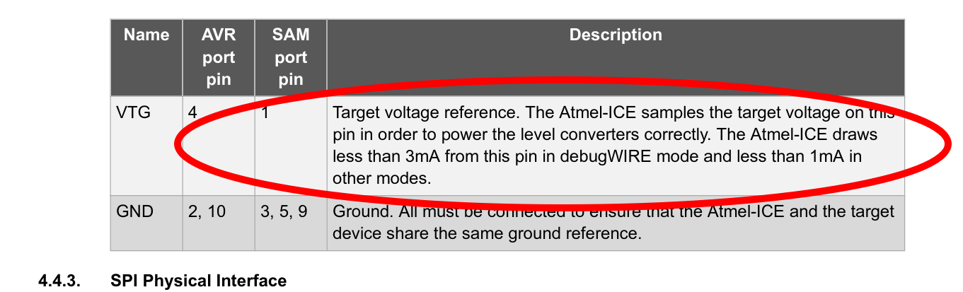

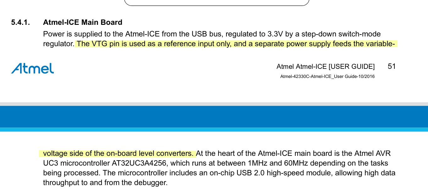

Ich hab gestern den ganzen Tag versucht dazu was zu finden (ohne
Erfolg).
Ich hab jetzt aber einen einzelnen Kommentar in einem Forum gefunden, in
dem erwähnt wird dass das Atmel ICE (oder besser, der uC) extern mit
Strom versorgt werden muss.
In der Bedienungsanleitung wird das nicht eindeutig erwähnt, erst durch
mehrfaches Nachlesen in hab ich einen Satz gefunden, der sagt: "Über den
VTG Pin wird die Target Spannung ausgewertet um die Pegelwandler korrekt
zu versorgen".
Das hätte man meiner Meinung nach als erstes in die
Features/Introduction Teil schreiben sollen ...

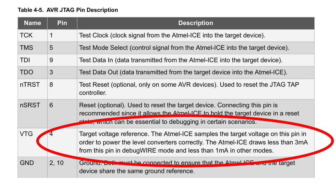

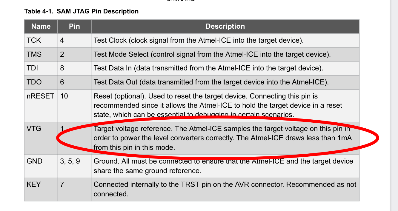

Das sehe ich anders. ICE ist in erster Linie ein Debugger, es sollen
also fertig aufgebaute Schaltungen debuggt/umprogrammiert werden. ICE
wird über USB versorgt, VTG, wie du mittlerweile rausgefunden hast,
dient nicht der Stromversorgung sondern der Einstellung der
Pegelwandler. Steht eindeutig in der Beschreibung des jeweiligen
Interfaces etc. Jedenfalls für mich.

Gar nix angeschlossen kann auch gar nicht funktionieren, denn dann fehlt
den Ausgangstreibern im ICE die außenseitige Spannungsversorgung, die
wg. automatischer Pegelanpassung aus dem Zielsystem kommen muß.
Daher gehört der VCC-Pin des Programmiersteckers im Zielsystem auch
direkt mit VCC verbunden, nicht über einen Widerstand. Das ist kein
Vref-Anschluß, sondern die zielsystemseitige Versorgung der
Pegelkonverter im ATMELICE.

Ich hab jetzt einfach mal PDI versucht, das funktioniert.
Ich schätze ich habe beim auflöten auf den SMD-DIP Adapter irgendwo eine
schlechte Lötstelle.

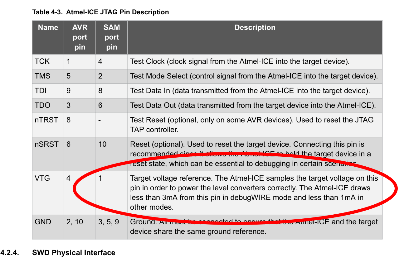

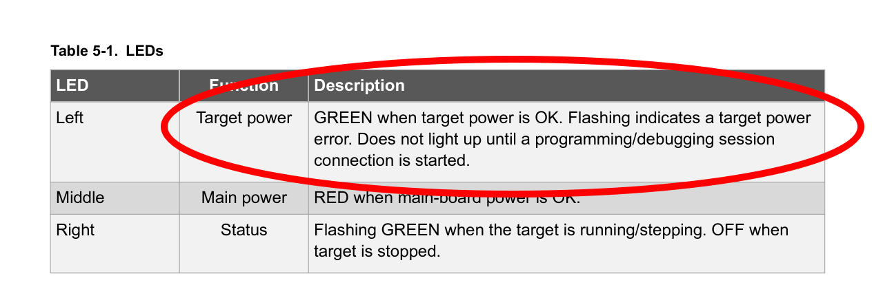

Marvin K. schrieb:
> In der Bedienungsanleitung wird das nicht eindeutig erwähnt,...
Doch ist es, und zwar an sämtlichen Stellen, wo dieser Pin beschrieben
ist. Dazu gibt es eine Status LED, die deinen Fehler unmissverständlich
anzeigt. Auch sie ist eindeutig dokumentiert.

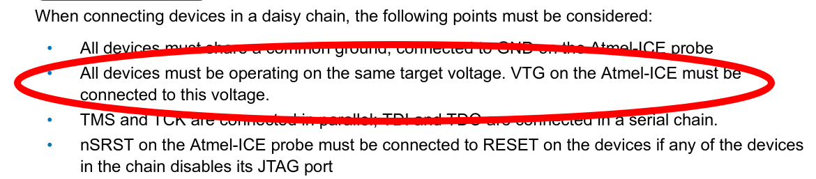

Im übrigen ist das bei allen professionellen Programmieradaptern so. Es
macht auch Sinn, denn der Adapter soll sich ja an die Logikpegel der
Zielschaltung anpassen. Großartig mit versorgen können die USB basierten
Adapter sowieso nichts. Zum Beispiel zieht der AVR Dragon alleine schon
ein paar hundert mA, da bleibt kaum etwas fürs Target übrig.

#7068108

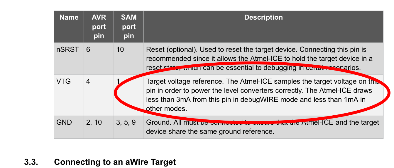

im Manual zu den Pins steht beim VTG:
Target voltage reference. The Atmel-ICE samples the target voltage on
this pin in order to power the level converters correctly. The Atmel-ICE
draws less than 3mA from this pin in debugWIRE mode and less than 1mA in
other modes.
