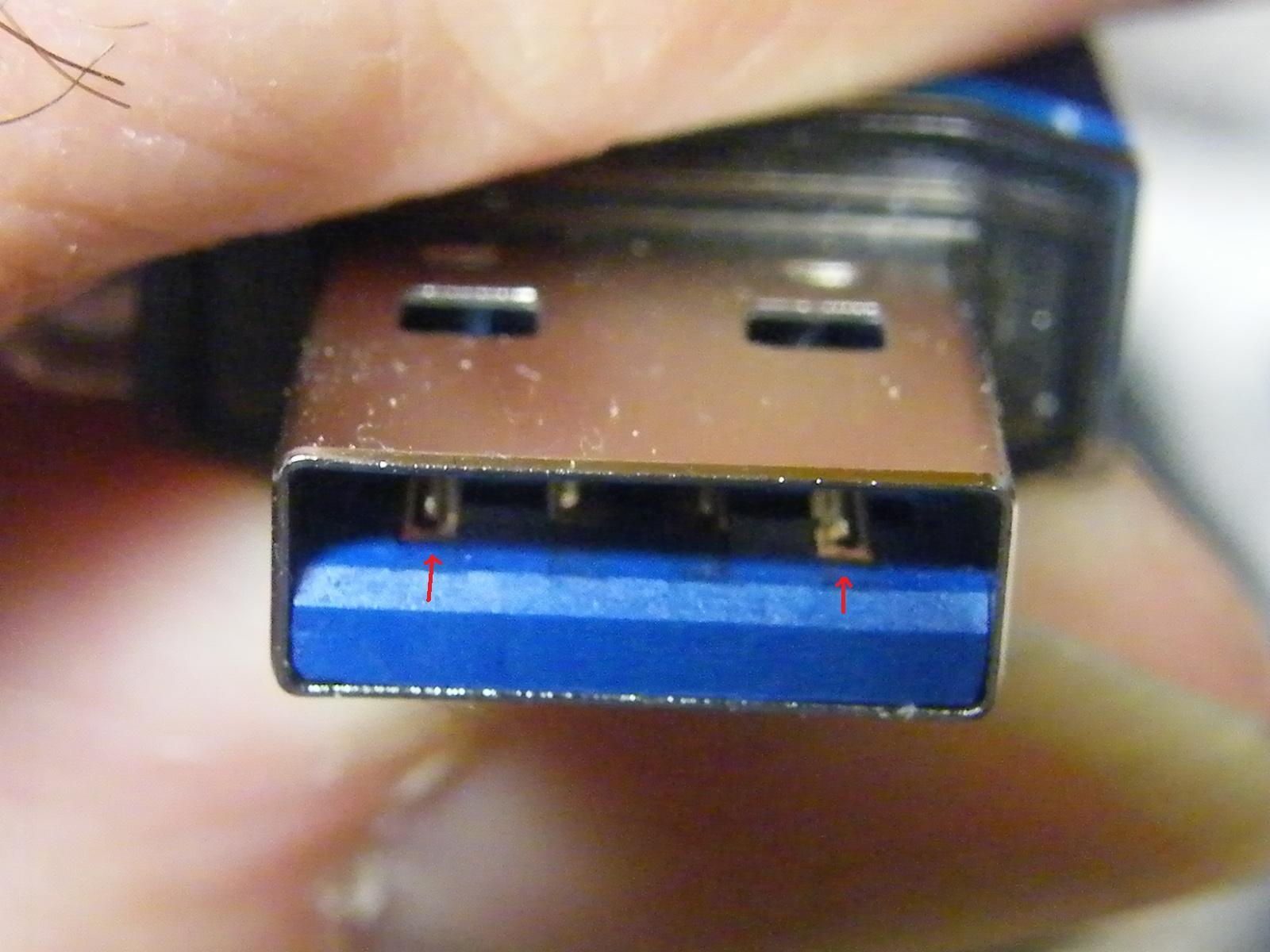

Verdrehsicher wurde schon genannt. USB ist auch nach 30 Jahren endlich Mal drauf gekommen die Stecker symmetrisch aufzubauen. Das wäre also auch noch eine Variante. Bedeutet aber einen anderen Stecker.

N. M. schrieb: > Verdrehsicher wurde schon genannt. > USB ist auch nach 30 Jahren endlich Mal drauf gekommen die Stecker > symmetrisch aufzubauen. Es waren nur 18 (1996 -> 2014). Also pünktlich zur Volljährigkeit. Matthias
