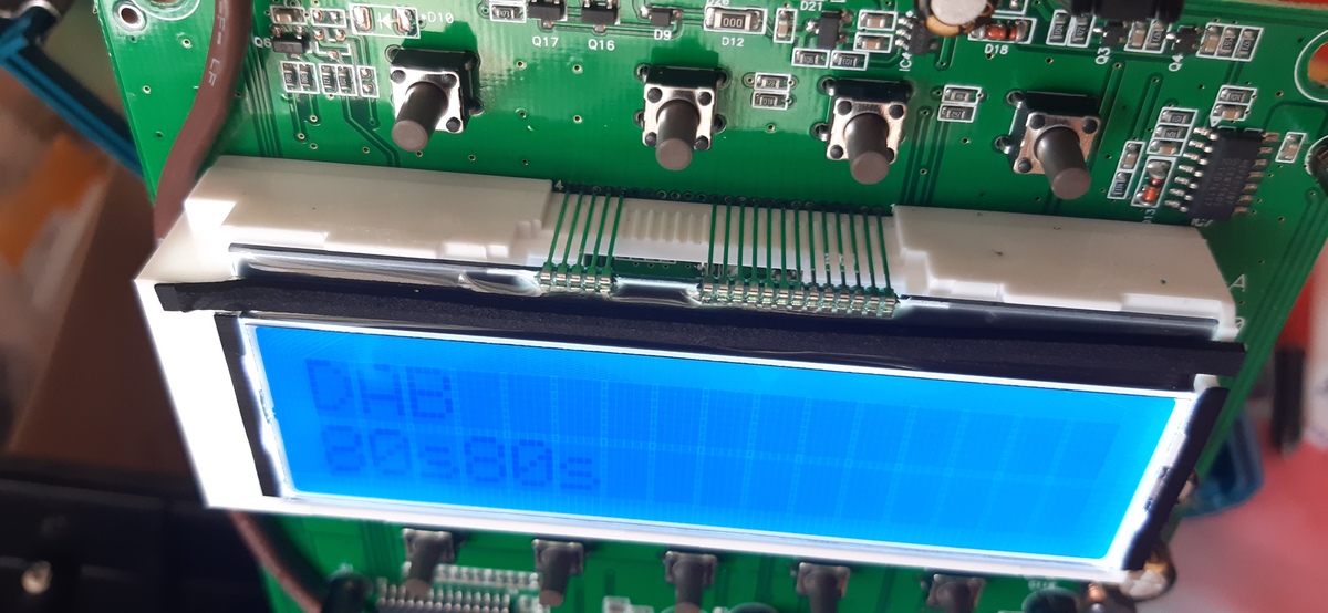

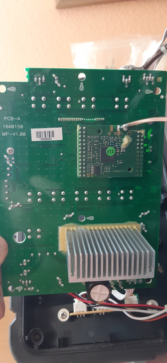

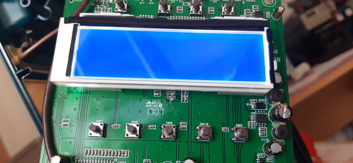

ich bräuchte bitte Hilfe bei der Reparatur meines Baustellenradios.
Das Teil ist etwa 4 Jahre alt und hat relativ schnell in den letzten
Wochen den Kontrast am Display verloren, bzw. ist nur noch schlecht von
oben ablesbar. Funktion ist ansonsten gegeben, auch bei Akkuwechsel
keine Änderung.
Kontrastpoti gibt's nicht, in der Software läßt sich nur die
Hintergrundbeleuchtung ein- und ausschalten. Hat wer ne Idee ob eine
Reparatur möglich ist oder zumindest Lösungsansätze?
Danke und Gruß
Stefan

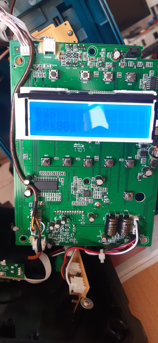

(Firma: matzetronics) #7065784
Rechts sind da 2 Schaltregler, erkennbar an der Speicherdrossel. Auf
einer Seite der Drossel soll eine glatte Gleichspannung stehen, am
anderen Ende ein harter Rechteck. Wenn ein Siebelko da defekt ist, kommt
nicht mehr die Sollspannung raus, was dazu führen kann, das die
Kontrastspannung nicht mehr stimmt.
OP #7068121
Update:
Das Teil läuft wieder. Am rechten oberen Schaltregler der 1,8V Spannung
wurde vorsorglich der 220 uF-Elko erneuert, da ein deutlicher Ripple
erkennbar war. Am unteren Elko, gleicher Typ, war alles glatt.
Ursache des Displayfehlers war eine kalte Lötstelle der Kontaktierung
des Displays. Ich vermute, durch Erschütterungen entstanden, das Teil
wird ja artgerecht gebraucht. Nur durch Zufall gefunden, durch Wackeln,
Kältespray, etc. hat sich vorher nichts gezeigt.
Danke für die Hilfe.
