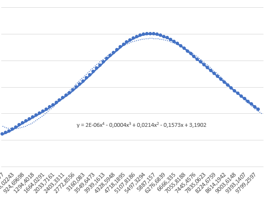

OP #7067176
DC wird bei dem Produkt normal heruntergeteilt.
Nur bei AC machen sich die durch die Bauform entstehenden parasitären
Effekte bemerkbar.
Ich möchte bis 10kHz möglichst 2% frequenzgangkompensieren (Betrag). Es
sind also sehr schmalbandige Grenzen.

OP #7067202
> Aha. Also wahrscheinlich eher nix mit Bandpass.
Wieso? Wenn ich dann die Frequenz erhöhe, entsteht Bandpassverhalten.
Ich habe es ausgemessen und validieren lassen.
>> Effekte bemerkbar.
> Sehr schoen. Lassen sich diese Effekte auch irgendwie mathematisch
> ausdruecken, oder gar in einem Ersatzschaltbild, womoeglich auch noch
> mit Bauteilwerten?
> Oder zumindest grob qualitativ; also wie teilt das Dingens bei DC, wie
> bei 10kHz?
Ich habe mein Übertragungsverhalten des Betrags mit einem Polynom 4.
Grades angenähert. Ein Ersatzschaltbild gibt es nicht...daher möchte ich
mit dem Polyom weiterarbeiten. Habe mal das Amplitudenverhalten über der
Frequenz im Anhang.
#7067234
Johannes B. schrieb:
>11 KB
Mach mal nen VHS Kurs zum Thema Microsoft Excel und die sinnvolle
Beschriftung von Diagrammen. Vor allem, wenn die Y-Ache GAR KEINE
Beschriftung hat.
Jaja, du großer Validator. Nur weil da ein kleiner Buckel entsteht, ist
das noch lange kein Bandpaß.
> Frequenz im Anhang.
Du bist mir ein schöner Akademiker.
Einen Spannungsteiler bis 10kHz gerade zu bekommen ist in den meisten
Fällen eher einfach. Aber mit deinem akademische Getue wird da ein
Forschungsprojekt ala ITER draus.
Was ist das denn für ein Spannungsteiler? HV-Spannungsteiler?
Der Standardansatz ist die Frequenzgangkompensation mittels passender
Kondensatoren, parallel zu den Widerständen.
https://www.elektroniktutor.de/analogtechnik/c_teiler.html
Das kann man ggf. auch nach einem "verbogenen" Spannungsteiler mittels
entsprechendem Netzwerk machen, aber das wird eher aufwändig. Denn die
"Beulen" muss man mit entsprechenden "Antibeulen" gerade biegen.

OK, den Einlauf bezueglich deines Diagramms hast du ja bekommen, lass
den mal wirken, denn er ist berechtigt.
Ansonsten: Bei Uebertragungsfkt ist's oft zweckmaessig, die doppelt
logarithmisch aufzumalen. Also "nauf" in dB, nueber die Frequenz auch
logarithmisch. Dabei die untere Frequenzgrenze geeignet waehlen.
Da irgendwie ein Polynom durchzulegen, ist gut im MS-Office-Kurs, aber
in E-Technik offenbart es Hilflosigkeit.
So von der Kurvenform her, ohne zu wissen, dass das HV im Spiel ist,
haett' ich einfach mal gesagt: Bau vor den ganzen Apparat in Serie einen
LCR-Parallelschwingkreis. L*C kriegst du aus der Frequenz beim Maximum
der Resonanz, R kriegst du aus der Hoehe der Resonanz in Tateinheit mit
den Widerstaenden des Spannungsteilers und L/C musste dir entsprechend
der Breite der Resonanz rechnen/probieren.
