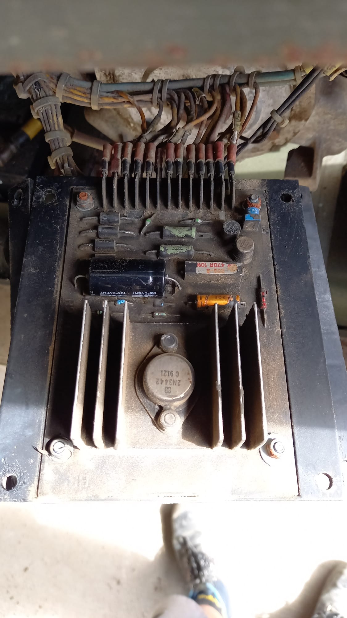

auf Anraten eines Forenmitglieds poste ich nun meinen abgewandelten Post
aus dem Transistoren-net Forum:

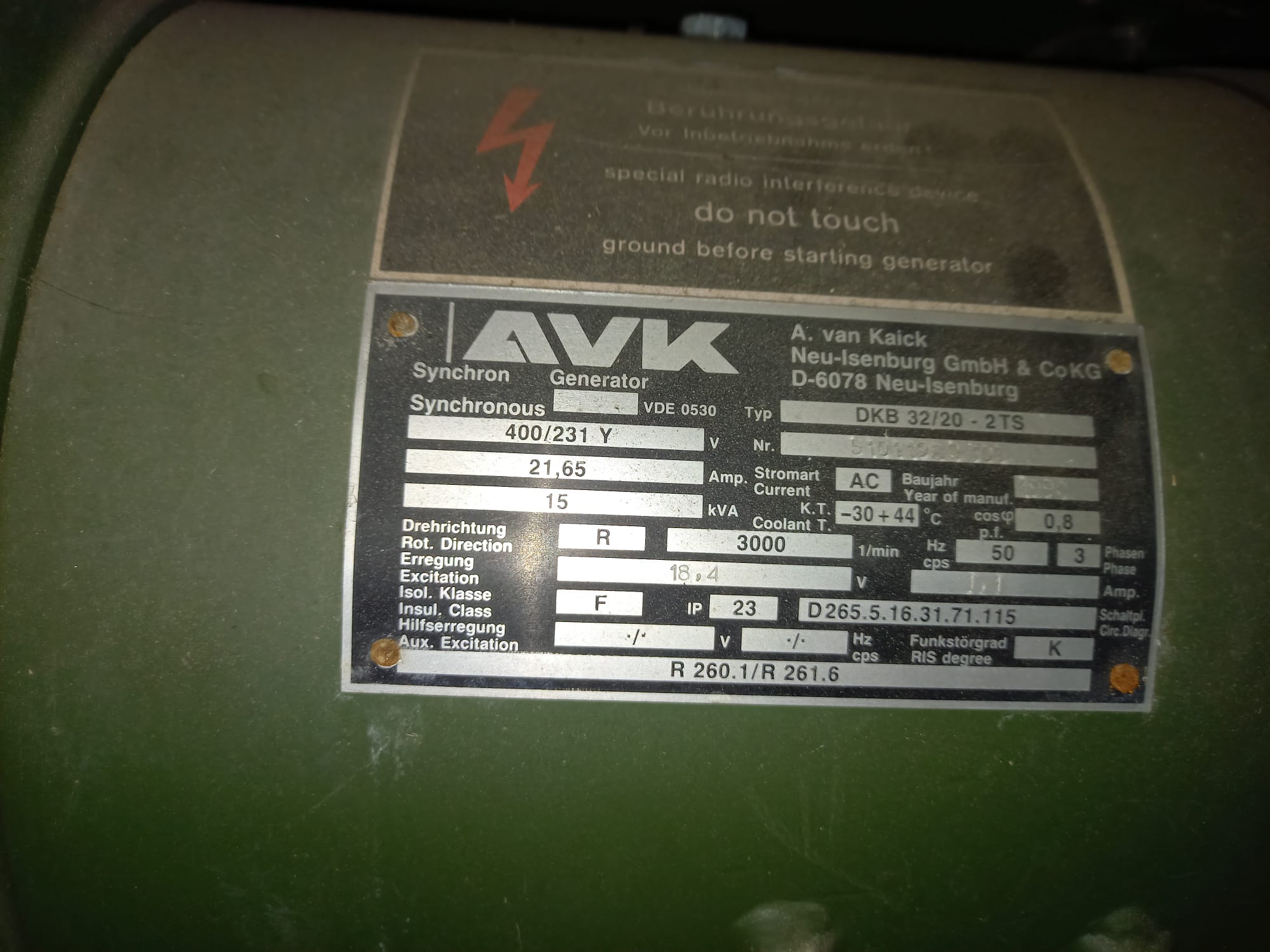

Wir besitzen einen AVK Generator DKB 32/20 - 2TS Baujahr 1990, 400
Erregungsspannung 18,4V, der in einem Bundeswehr 12KW Eisemann
Stromerzeuger im Einsatz kommt. Das Gerät hat uns schon mehrere Jahre
treu begleitet, doch habe wir nun das Problem, dass die Spannung nach
kurzer Laufzeit einfach zu hoch wird.
Die Spannungsschwankungen treten meist nicht sofort auf (kalt), sondern
eher wenn das Aggregat schon etwas gelaufen (und warm) ist.
Motor wurde vom Hatzmechaniker bereits geprüft, auch alle Leitungen &
Filter sind neu.
Das Aggregat erzeugt so viel Spannung, dass der Schutzwächter
schließlich das Hauptschütz raushaut. Haben das auch nachgemessen, indem
wir den Spannungswächter gebrückt haben. Das Hauptschütz lässt sich
danach auch erst wieder nach einem "Neustart" des Aggregats wieder
reindrücken. Je nachdem wie das Aggregat es dann stehen hat, fliegt es
direkt wieder oder läuft kurze Zeit.

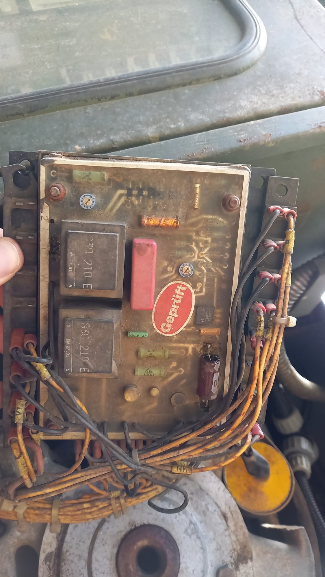

Nach mehreren Prüfungen am Aggregat durch einen elektronisch
ausgebildeten Kollegen kam er zum Punkt, dass der Spannungsregler einen
Schuss hat (haben muss)
Da ich allerdings nicht sonderlich viel Ahnung von der Materie habe und
er sich auch nicht gerne mit der Platine beschäftigen will, suche ich
einen Experten, der mir die Platine durchprüfen könnte, Fehler behebt
oder am Besten noch die Platine neu baut.
Findet sich hier im Forum zufällig jemand, der mir die Platine neu bauen
könnte oder gibt es da jemanden, den Ihr dafür empfehlen könnt?
Vielen Dank
Stalker892
Wenn Du die Platine GRÜNDlich reinigst (Hochreiniger 60 bar, oder
"zärtlich" Borstenbürste und viel Seifenlauge),
dann mit Klarem Wasser 3x nachspülst,
danach GRÜNDLICH tocknen läßt (WARMluft Fön ist da top):
Dann sind die Feinschlüsse  (durhc die Anhaftungen bedingt)weg,
und der Generator sollte wieder tipptopp sein Dienst verrichten.
