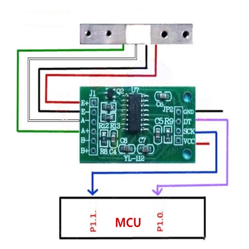

ich möchte folgende Wägezelle mit DMS ansteuern.
https://www.bosche.eu/waagenkomponenten/waegezellen/plattform-waegezellen/miniatur-waegezelle-h08a
Soweit ich das sehen kann sind dort schon 4 DMS für eine
Vollbrückenschaltung vorhanden.
Nun zu meiner Frage. Ich möchte diese Wägezelle kostengünstig ansteuern.
Natürlich gibt es dort fertige Module, wie diese hier z.B.
(https://www.bosche.eu/waagenkomponenten/zubehoer/digitaler-dms-verstaerker-dbb),
aber die ist schlichtweg zu teuer.
Kann ich das nicht einfach mit folgenden Platinen realisieren?
https://www.amazon.de/ARCELI-St%C3%BCck-W%C3%A4gesensor-24-Bit-Pr%C3%A4zisions-D-Modul-Drucksensor/dp/B07MY3DCCM/ref=pd_sbs_sccl_4_2/258-1240744-5990802?pd_rd_w=D425D&pf_rd_p=7cf49d79-ae26-401a-94b7-1dec7a725ba4&pf_rd_r=R059KJHHCPX6VYK75ZJ8&pd_rd_r=cefd1d93-2389-4be4-bbbd-55e6c5d3fa61&pd_rd_wg=Vjkw9&pd_rd_i=B07MY3DCCM&psc=1
Und falls ja, wie? Muss ich dann die Widerstände ablöten, da die DMS
schon eine Vollbrücke besitzt oder kann ich die Widerstände in Reihe
schalten zu den einzelnen DMS oder .....
Ich bin für Hilfe SEHR dankbar.
Kannst du. Ist sicherlich die einfachste und günstigste Methode.
Musst nichts ablöten. Einfach deine Zelle anlöten
