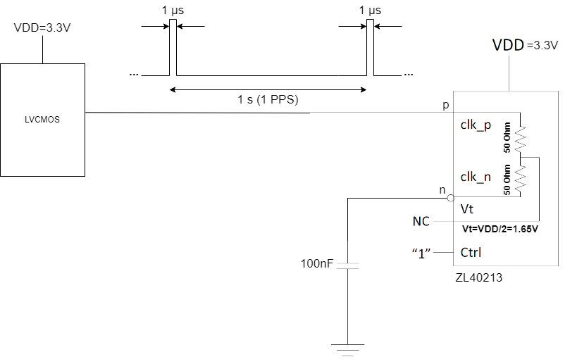

Hallo liebes Forum,
ich muss ein PPS-Signal (ein puls pro Sekunde) in ein differentielles
LVDS-Signal umwandeln.
Das PPS-Signal hat logischerweise eine Periodendauer von 1s und die
Pulsbreite beträgt 1µs.
Ich musste auf Grund der aktuellen Bauteilsituation auf den ZL40213 von
Mocrosemi ausweichen. Mein genereller Aufbau ist im Anhang.
https://www.microsemi.com/document-portal/doc_download/126623-zl40213-datasheet
Davor hatte ich einen CLK-Buffer von SiLabs, welcher das ohne Probleme
gleistet hat.
Mit dem ZL40213 habe ich aber so meine Probleme.
1) Durch die interne Terminierung mit 50 Ohm, habe ich einen
Spannungsabfall auf der Leitung, das PPS-Signal geht auf ca. 1.8V
runter.
Wie kann ich das verhindern? Noch einen Buffer zwischen den
LVCMOS-Treiber und den CLK-Buffer setzen?
2) Wenn das PPS-Signal nicht aktiv getrieben wird (konstant 3.3V), sehe
ich am Ausgang vom ZL40213 einen 50 MHz-Takt, da die Schaltung extrem
empfindlich auf Störungen auf der Leitung reagiert.
3) Außerdem braucht der ZL40213 auch bei aktivem PPS-Signal eine Zeit um
sich einzuschwingen (die Pulsbreite am Ausgang variiert am Anfang). Ich
schätze das liegt an dem 100nF Kondensator?!
Ich bin leider kein analog Elektroniker und verstehe das Verhalten
dieses Bausteins nicht wirklich.
Kann mir hier jemand helfen, den ZL450213 so zu beschalten, das er
vernünftig funktioniert?

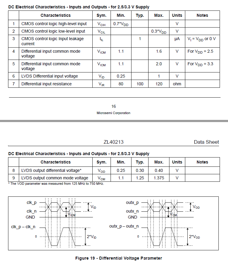

Sorgt deine Beschaltung dafür, dass die Werte für die Eingangssignale
innerhalb der Spec liegen? Bei diesem Tastverhältnis von 1:1000000 wirst
du mit dem Kondensator nämlich nicht glücklich. Leg den clk_n mal mit
einem Spannungsteiler aus 2 Stück 100R auf mittleres Bezugspotential und
schau, was passiert:
         VDD
         100R
          o---------o----------| clk_n
         100R      === 100n
         GND       GND

Hallo Lothar,
Danke für deine schnelle Antwort.
Drei Fragen:
1) Kannst du mir kurz erklären, warum das Tastverhältnis für den
Kondensator eine Rolle spielt.
Ich nehme an, bei den kurzen Pulsbreiten, wird es nicht stabilisieren
(voll aufladen) und deswegen, liegt hier keine konstante Spannung an?
2) Bei Einsatz des Spannungsteilers, brauche ich da den Kondensator
überhaupt noch?
3) Damit lege ich die Spannung am n-Eingang ja auf VDD/2. Sollte ich die
interne Bias-Spannung dann ausschalten/abklemmen?
LG

Richtig, jetzt sehe ich es: du hast das interne Biasing eingeschaltet.
Das müsste reichen. Und damit sollte clk_n stabil auf Vdd/2 hängen.
Was misst du dort an clk_n am Kondensator?
> Spannungsabfall auf der Leitung, das PPS-Signal geht auf ca. 1.8V runter.
Über 50 Ohm gegen einen Bias von 1,6V? Da ist irgendwas faul. Wie lang
ist diese Leitung? Miss mal mit statischen Pegeln: gib am µC Dauer-High
aus. Miss die tatsächliche Spannung am µC und am clk_p.
> Wenn das PPS-Signal nicht aktiv getrieben wird (konstant 3.3V), sehe ich
Was hast du dann für Eingangspegel an clk_p und clk_n?
Die üblichen Hinweise hast du aber schon befolgt, z.B. den Abschnitt
"3.4.2 Power supply filtering" im Datenblatt?

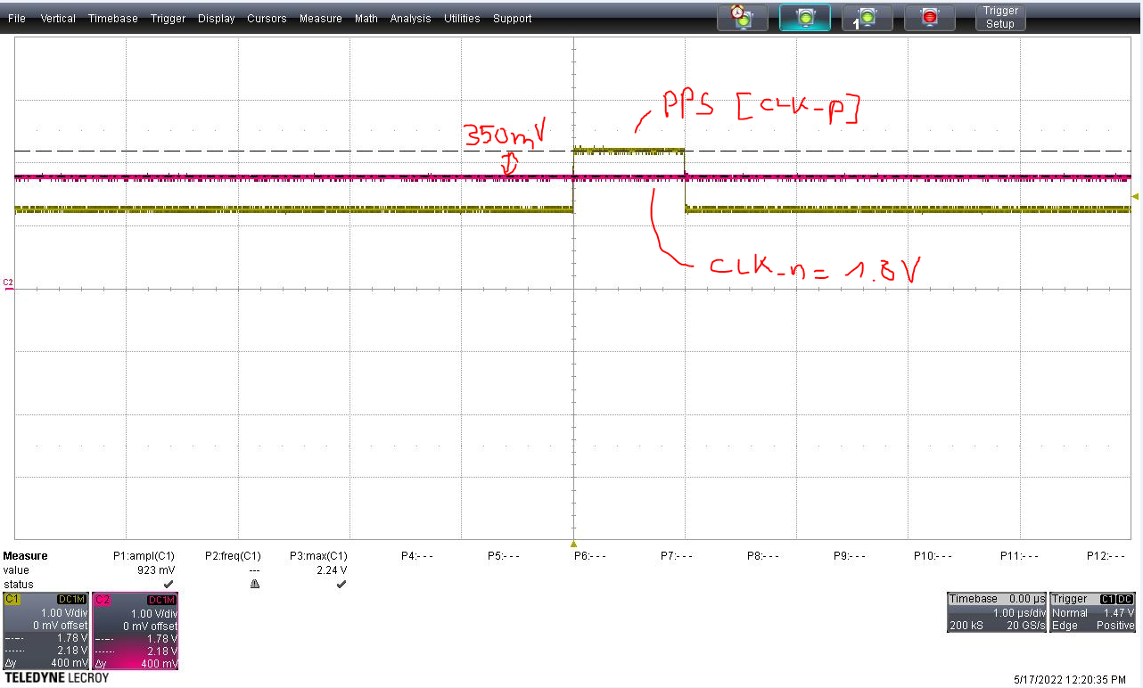

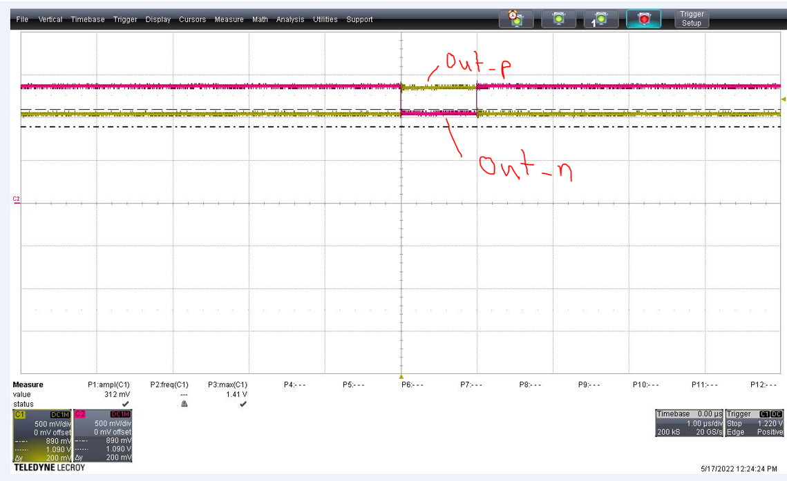

Ich habe das Problem jetzt erst einmal gelöst, in dem ich den
CLN_n-Eingang
hart auf 1.8V gelegt habe und in die CLK_p-Leitung längs einen
Widerstand eingelötet habe, so das den Buffer am Eingang halbwegs die
LVDS-Spezifikation sieht.
Desweiteren habe ich an CLK_p noch einen Pull-up gelötet, so das auch
wenn der LVCMOS-Ausgang (der das PPS-Signal treibt) floatet, der Ausgang
des ZL40213 nicht auf irgendwelche Störungen auf der Leitung reagiert.
Am EIngang sehe ich nun Anhang-A und am Ausgang Anhang-B.
Ist das eine valide Lösung? Wäre um eine kurze Antwort dankbar ;)
