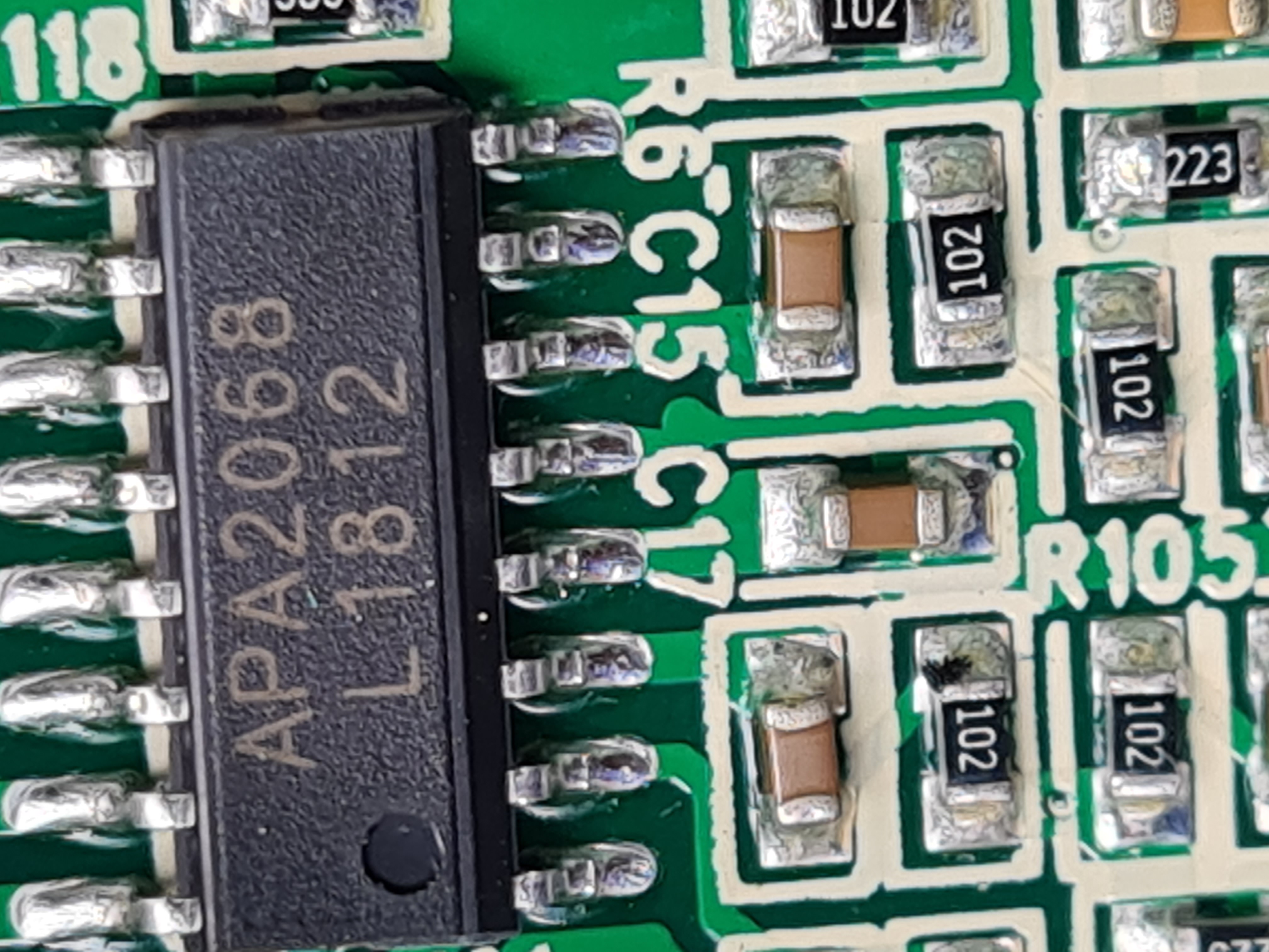

Habe hier ein kleines Problem mit meinem DAB + RADIO
Es besitzt nur einen Kopfhörerausgang.
Als verstärker ic ist ein APA 2068 verbaut.Ich habe mir das Datenblatt
bereits angeschaut. Würde gerne wissen ob ich an dem ic irgendwo den
Vorverstärkerausgang abgreifen kann.Möchte ungern mit dem
Kopfhörerausgang an den den Line in meiner Stereoanlage.
Vielen Dank für eure Hilfe
Gruß Martin

Martin K. schrieb:
> Möchte ungern mit dem Kopfhörerausgang an den den Line in meiner
> Stereoanlage.
Vermutlich weil der zu stark rauscht, wenn du ihn so leise drehen musst,
dass der Lautstärkedreher der Stereoanlage noch was zu tun hat.
Datenblatt angehängt.
Welchen Vorverstärker-Ausgang meinst du? Das IC hat keinen solchen.
Alternativ eben den Eingang des ICs abgreifen?
mfg mf
naja, angeben sind 100dB S/N.
Kommt jetzt drauf an, die das zwischen Ausgang und Kopfhörerbuchse
geschaltet haben. Ein passender Spannungsteiler Richtung Stereoanlage
und vorsichtshalber noch ein Koppelkondensator sollten da ausreichen.
Gruß aus Berlin
Michael

Das war jetzt auch mein Gedanke. Aber ich komme grad mit der pinbelegung
nicht zurecht. Da steht 2 mal in-.müsste dort nicht in+ stehen.Und
Welcher ist die dazugehörige Masse.und ist es nötig die Pins vom ic zu
trennen oder besser drannlassen.
Falls noch auf Reisen gehört werden soll .
Vielen Dank

R & L In sind sind bezogen auf GND.
Der Ausgang ist im Normalbetrieb für lautsprecher als Vollbrücke und
somit ohne Massebezug.
Man kann den aber im Betriebsmodus SE (single ended) auch mit Massebzug
verwenden. Damit sind dann die Out+ gegen GND die Signale die du
brauchst.
Das steht alles im Datenblatt welches Achim angehängt hat.
o/
Anselm

Pin5 GND
PIN3/6 Signal mit C an Line-In
Besser vor den beiden Cs mit Verbindung zu 1k auskoppeln.
Der Eingang hat sicher einen DC-Offset und deine
Auskopplung beeinflusst die Eingänge.

Verstehe ich jetzt grade nicht.Die out + sind doch die Ausgänge nach der
Verstärkung.Sprich zum Lautspecher und zum Kopfhörer.Ich brauche aber
ein Signal zum Line-in der Stereoanlage.Also müsste ich doch die in
Eingänge nehmen vor der Verstärkung, oder?
