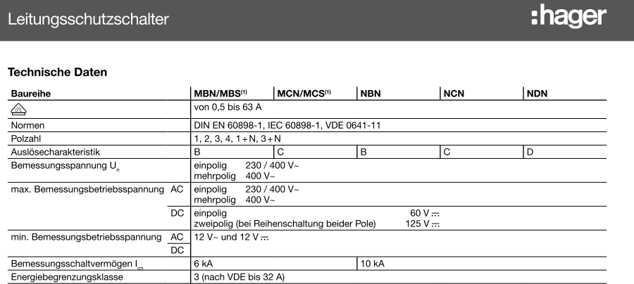

Problem: Wie schalte ich sehr sicher und kostengünstig bei
Maximaltemperatur ab? Der Thermostat kann laut Aufschrift nur AC, wäre
also nur zum steuern zu gebrauchen.
Ansatz: Hab noch paar alte DIL40 Hilfsschütze. Je 2 Schließer in Reihe
für Plus und minus?

Aus kürzlich gemachter Erfahrung (gleiche Problemstellung) weiss ich,
das selbst Relais für 40A/250VAC Gleichstrom nicht trennen können, wenn
es wie bei mir 140V/4A sind. Das zieht zwei kräftige Lichtbögen in
schöner grüner Farbe im Relais und schaltet nicht ab.
Ich habe deswegen aus 2 antiseriellen IGBTs eine Schaltung gebaut, die
sowohl AC als auch DC trennen kann. Dabei liegt die Masse der 12V
Hilfsspannung an den beiden verbundenen Emittern der IGBT. Die +12V
gehen über den Thermostat und liefern die Gatespannung. Eine zusätzliche
Einwegthermosicherung kann als doppelter Boden dienen.

Zu Lichtbogen: Hier eine Grafik ungefährer Brennspannungen
http://www.myelectricengine.com/info/plasma-physics-2/plasma-physics.html
Bei Spitze 8A und 3mm Abstand je Kontakt lese ich daraus 30V je kontakt,
also pro Kammer des DIL40 ca. 60V (deswegen löscht auch eine Kammer
allein keine 140V, s.o.). Ich will die Gleichspannung durch 4 Kammern
führen, das ergäbe eine Lichtbogenpannung von 240V, also 2 x die 120V
maximale Leerlaufspannung (berechnet auf -25°C Paneltemperatur).
Noch irgendwo ein Denkfehler?

Es geht definitiv mit namhaften Schützen. Das habe ich beruflich gemacht
und es hat jahrelang gehalten.
Soweit ich mich erinnere, waren das Siemens Schütze, bei den im
Datenblatt gaaaanz unten genau diese Anwendung beschrieben wurde. Da war
sogar eine Tabelle mit der Anzahl der Kammern versus Höhe der DC.
Gast #7067203
APW schrieb:
> Hat Matthias mehrere Kontakte seriell geschaltet oder nur 1-fach?
Wahrscheinlich letzteres: 140VDC @ 4A = oberhalb des DC Trennvermögens
der meisten vglb. spezifizierten AC Kontakte. Dabei zählt - ungelogen -
jede Kleinigkeit. Der selbe Kontakt hätte evtl. 4A/120VDC oder
3A/140VDC
trennen können - in der Kombination war es ums Haar zu viel.
Zwei davon in Reihe hätten's also mit absoluter Sicherheit gekonnt.
...wenn sie zur rechten Zeit gemeinsam schalten. Bei Relais bin ich mir
relativ sicher, dass nie alle Kontakte auf den Punkt genau schalten.
Gast #7067229
oszi40 schrieb:
Ich bin mir sogar sicher daß sie das nicht tun - und danke für Deinen
Einwurf. Je mehr sich der Schaltzeitpunkt unterscheidet, um so mehr
steigert sich die Belastung des zuletzt abschaltenden Kontakts.
D.h. es funktioniert zwar, aber kann je nach zeitl. Unterschied (und
natürlich genauer Belastung) einen Kontakt wesentlich früher übern
Jordan schicken.
> Bei Relais
Im Fall des Falles also die Kontakte eines Mehrphasenschützes oder
Kammrelais zu nutzen ist also viel ratsamer als zu versuchen zwei
oder mehr Relais zugleich zu betätigen (das wird m.o.w. scheitern).
Nochmal danke, ein wichtiger Punkt.

Ich fürchte, dass der Zeitpunkt, wann welcher Kontakt aufreißt, bei
120VDC und 8A keine nennenswerte Rolle spielt.
Sowie ein Fünkchen entsteht hast Du ein Plasma mit geringem Widerstand

Gast #7067461
S. M. schrieb:
> Thomas R. schrieb:
>> Zwei Kontakte in Reihe sollten für 120Volt DC jobben.
> Ich hatte weil es nur zum testen war einen B16 Automat zwischen solar
> und Wechselrichter. Ca 130V Dc gut 1kW. Ich habe den Automat
> abgeschaltet und es fing an zu brutzeln und Rauch stieg auf. Nach gut 5
> Sekunden war dann ruhe. Der b16 Automat war danach nichtmehr brauchbar.
> Dc Spannungen sind echt anders aggressiv.
Siehe Anhang.
