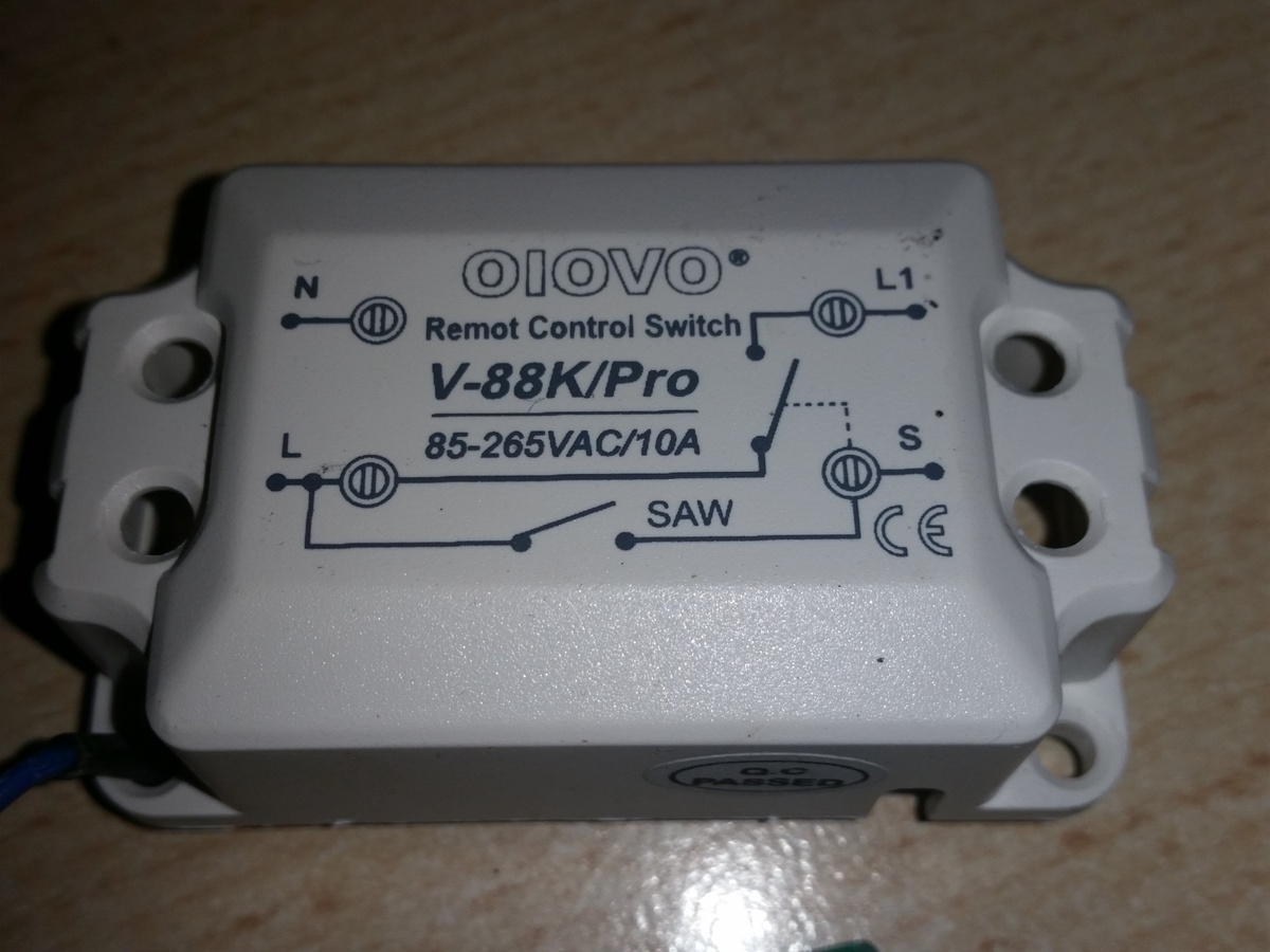

OIOVO V-88K/Pro "Remot Control Switch"?
Gast #7067283
Ich habe als Beifang 2 Stück Funkschalter mitgekauft, offenbar
chinesische Teile über die so gut wie nix zu finden ist. Auf einer
vietnamesischen Webseite wird ein V-86K/Pro beschrieben und da steht was
von 315 Mhz, also wohl fpr den amerikanischen Markt, das hier sind aber
V-88K/Pro.

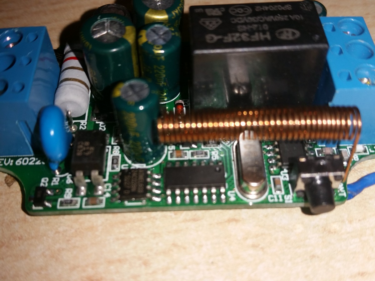

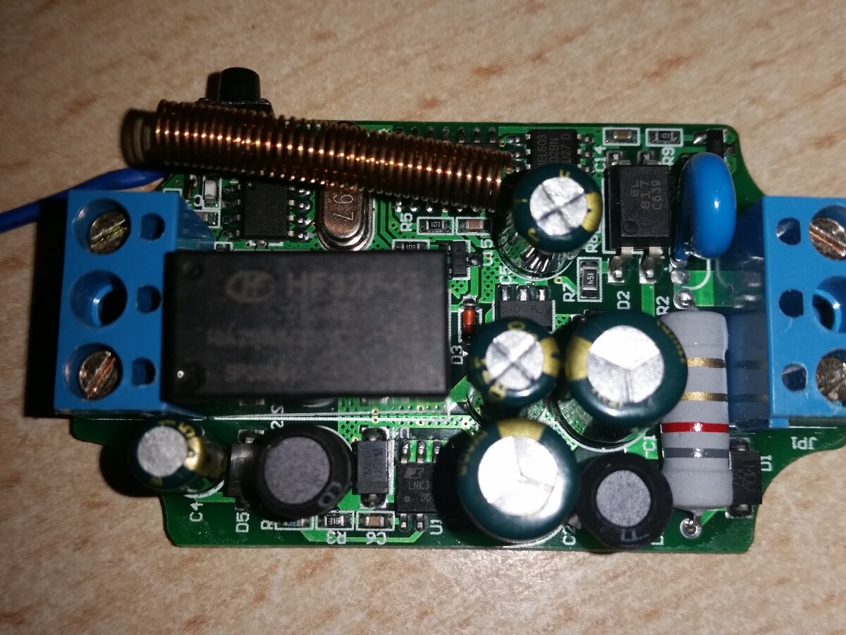

Nach öffnen des Plastikgehäuses finden sich darin ein Netzteil mit
LNK302, Ein 24C02, ein Relais, ein Quarz 4.897Mhz sowie je ein
abgeschliffener IC im SO8 und SO14 Gehäuse. als Interne Antenne dient
ein zur Feder aufgewickeltes Drahtstück, unterstützt durch ein auf der
Leiterseite zusätzlich angelötetes Stück Litze das aus dem Gehäuse
herausgeführt wird...ok, unterstützt wohl nur dann, wenn diese Lötstelle
nicht wie im vorliegenden Fall einen Masseschluß produziert.

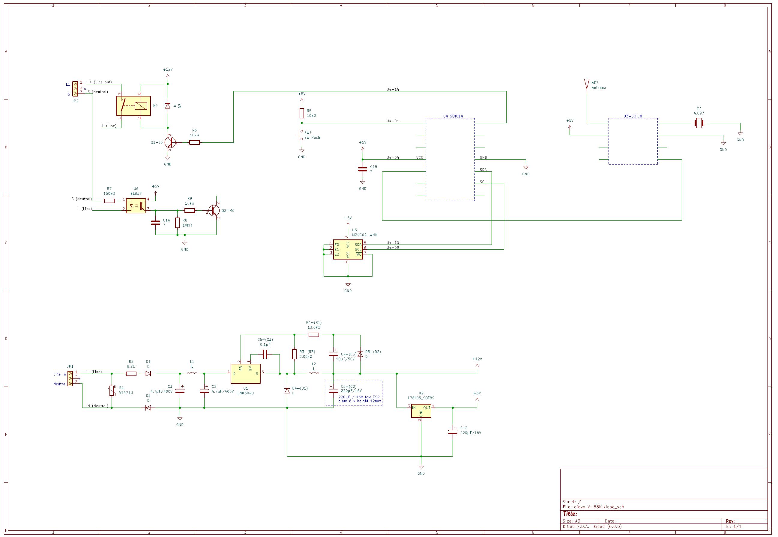

As I am currently reverse-engineering the PCB to create a schematic,
I've joined a picture of it. (If you want the PDF, ask me).
Regarding the usage of this module, you have to connect the AC input in
left connector:
 - Line to L
 - Neutral to N
On the right connector:
 - L1 is the AC Line output
 - S is an AC input (to neutral). It toggles the relay's switch.
 - The remote control (1 button) toggles also the relay's switch.
When the relay's switch is closed, it connects L to L1.
Hope this helps
