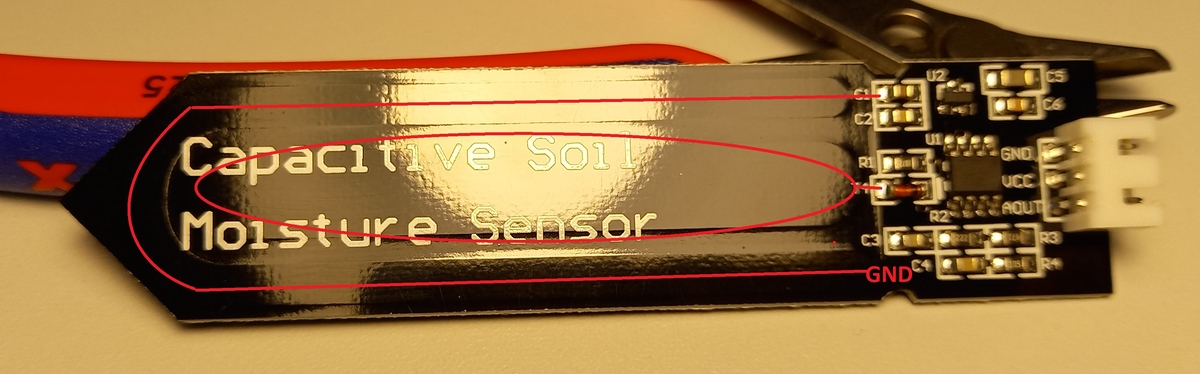

ich würde gerne im Pflanzgarten die Feuchtigkeit im Boden aufzeichnen
und habe mir dazu diese kapazitiven Bodenfeuchtesensoren gekauft.
Da ich diese Platine nicht unbedingt in der Nähe vom Gemüse haben
möchte, dachte ich mir diese "Messschlaufen" durch Edelstahl (z.B.
Fahrradspeichen) zu ersetzen ( Leiterbahn auftrennen und Kabel anlöten).

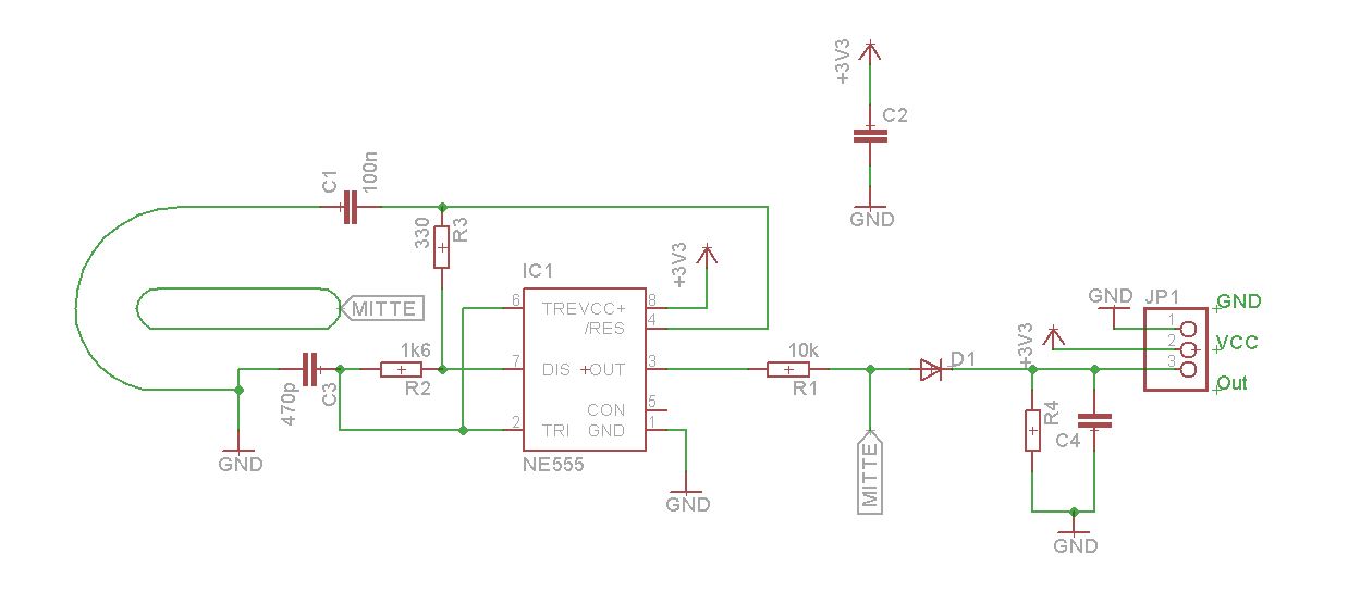

Jetzt die Frage an die Analog Spezialisten: was gibt es dabei zu
beachten wenn es um die Form oder Länge geht? Reicht es ein auf dem Kopf
stehendes U zu biegen und in der Mitte eine Speiche mit Abstandshaltern
zu vergraben? Wie kritisch sind die Abstände? Würde das überhaupt
funktionieren?
Anbei ein Foto der Platine und die Schaltung (ohne Spannungsregler)
Viele Grüße

Da das ganze kapazitiv (keine leitende Verbindung zum Boden) misst,
dürfte es an ziemlich jedem Parameter scheitern. Die angelöteten
Leitungen verändern die Kapazität. Den Edelstrahldraht müsstest du
isolieren und sicherstellen, dass beide Elektroden zueinander immer
gleich ausgerichtet sind,...
Ich würde sagen, durch dein Vorhanden handelst du dir mehr Probleme ein,
als dass du dein vermutlich nicht wirklich begründetes Problem löst.

Gast #7068604
Danke für die vielen Antworten!
Ich denke lackieren / mit Lebensmittelechten Epoxy überziehen wird die
einfachste Lösung sein.
Zu den Giesomat Sensoren: da hätte ich die selben Bedenken, diese würde
ich auch nicht ohne eine ungiftige Schutzschicht in den Boden stecken.
@Zeno: Der Auftrag kommt von der Chefin :) Sie ist sich nicht sicher wie
viel der Regen an dieser Stelle abdeckt, da es teilweise überdacht ist.
