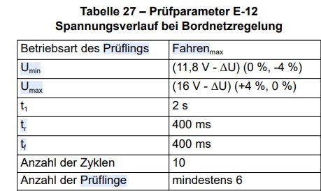

Christian M. schrieb:
> @T0, ganz oben, das was du beobachtest ist normal.
Die VW80000 beschreibt aber die Prüfbedingungen, bei denen die Prüflinge
(also z.B. Steuergeräte und nicht die Batterie) bei einigen Un-Umax
Zyklen (hier 10 für den E12) funktionieren müssen, dies stellt also den
Worst-Case des Bordnetzes dar. Auch Umin=8V aus der 80000 ist
keinesfalls auf Dauer ok, dann ist die Batterie am Ende. E01 erlaubt 17V
für 1h, und wenn Du E04 anschaust, dann dürfen es auch schon mal 26V für
1 min sein (Starthilfe vom LKW oder vom Schiffsnetz, nachdem die
Neuwagen wochenlang auf dem Meer waren).
