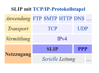

Ich würde ebenso auf ein Modell nach ISO/OSI aufsetzen - nichts anderes!
Siehe Screenshot (entnommen aus
https://de.wikipedia.org/wiki/Serial_Line_Internet_Protocol)
Scheint vielleicht übertrieben, aber da haben Generationen von
Spezialisten nicht wenig Hirnschmalz investiert - ergo spart man sich da
einiges an Programmier/Dokumentations-Aufwand. Nicht zu vergessen den
Testaufwand: Das sind bekannte Protokolle, und da gibt es fertige
Analysatoren für.
Alternativ zu PPP (RFC1661) könnte ich mir auch SLIP (RFC1055)
vorstellen. Im RFC findet sich die C-Implementierung von send_packet()
und recv_packet().
IP (das legt sich über SLIP/PPP) findet man in RFC791, TCP (legt sich
über IP) in RFC793. Wer will, packt noch ein ICMP (RFC792) dazu. Oder
tauscht TCP gegen UDP, oder beides gleichzeitig.
RFC1180 bietet einen guten Überblick, oder eine Anfrage bei duckduckgo
nach "TCP/IP" ...
Just my 2ct
