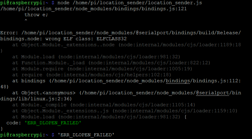

Hey liebe Community,
ich bin noch ein ziemlicher Anfänger. Beim Versuch einen GPS-Tracker mit
Anleitung aufzubauen, steht drauf das node_modules aktualisiert werden
müssen.
Weiß jemand zufällig wie ich das machen soll.
Denn beim Versuch ein Skript auszuführen, kriege ich folgende
Fehlermeldung (siehe Anhang)
Zur Info ich benutze eine Raspberry Pi 3B+ mit Putty
Lg

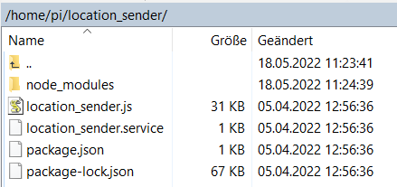

du hast das node_modules von einem anderen Rechner rüberkopiert? Sobald
da Native-Code dabei ist klappt das nur, wenn beide gleiche Architektur,
32/64 bit, Betriebsystem usw haben.
Im zweifel: nie das "node_modules"-Verzeichnis kopieren, immer am
Ziel-Rechner per "npm install" neu aufbauen lassen.
Genau das kannst du auch mit deinem raspi machen. "node_modules" löschen
oder umbenennen, danach "npm i".

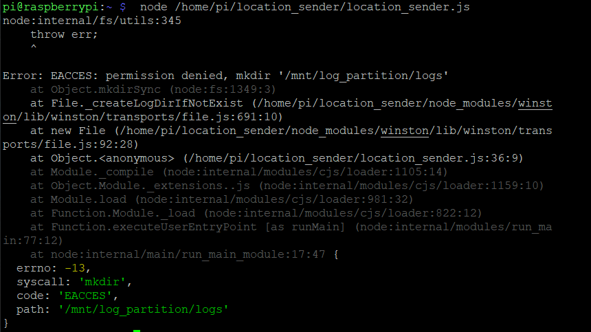

Danke, deine Antwort hat mir schon mal weitergeholfen. Ich habe jetzt
alle Module aktualisiert.
Wenn ich das Skript jetzt ausführe, bekomme ich folgende Fehlermeldung:
Kennst du dich vlt. damit aus?
Das Programm hat wohl irgendwo eine Einstellung, wohin es seine
Logdateien schreiben soll, und die steht auf "/mnt/log_partition/logs".
Dieses Verzeichnis existiert bei dir nicht.
Intention dahinter war vermutlich, die Log-Schreiboperationen von der
SD-Karte wegzubekommen und stattdessen auf einen USB-Stick (oder SSD,
oder Netzlaufwerk, …), eingebunden unter /mnt, umzuleiten.
Entweder machst du das genauso, oder du stellst das um, dass die
Log-Dateien z.B. nach /home/pi/location_sender/logs geschrieben werden.

Genau, das ist vermutlich der Fehler. Ich probiere das jetzt mal aus!
Lieben Dank
