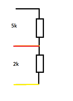

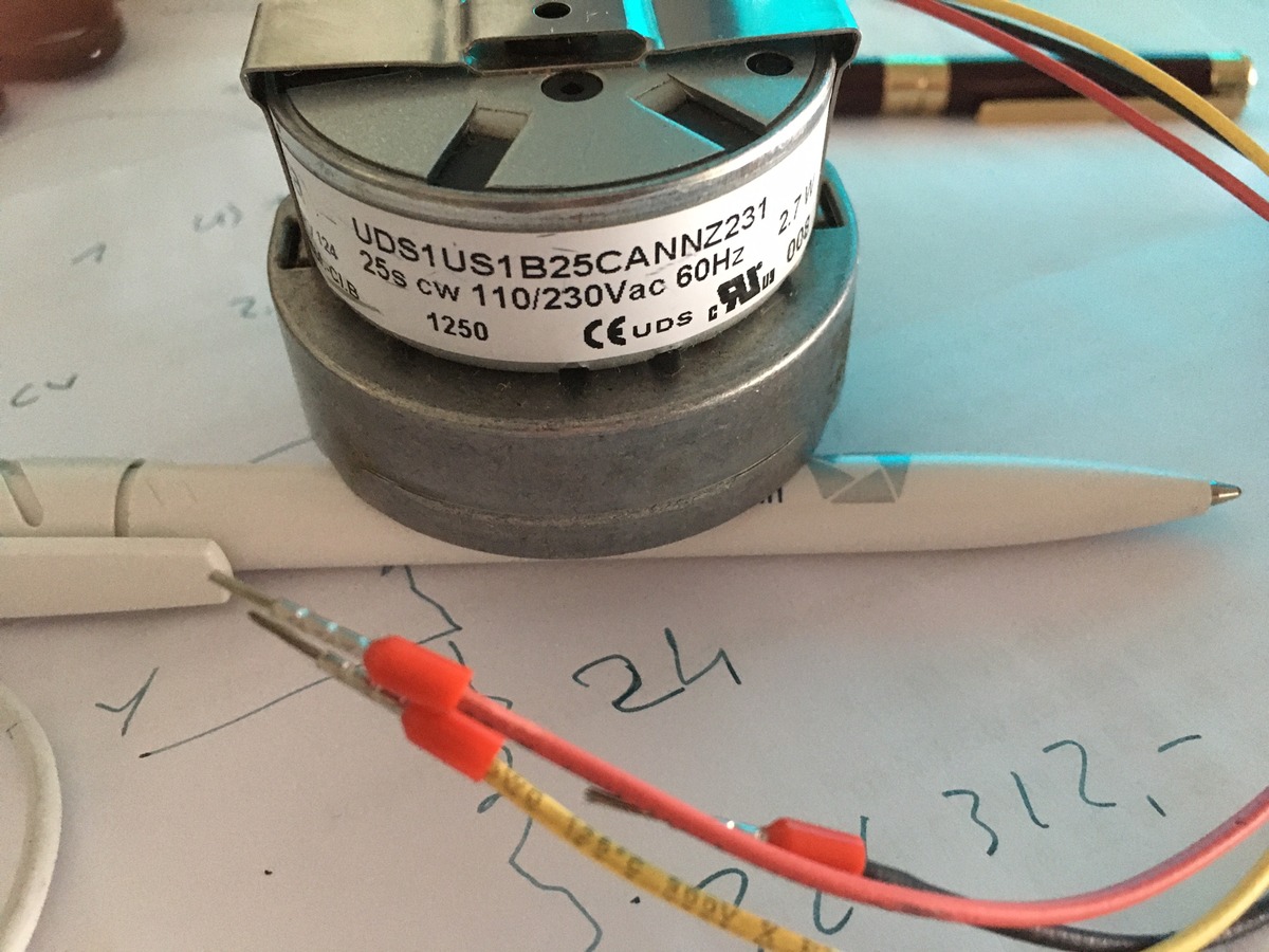

ich habe hier einen Getriebemotor von Johnson mit der Bezeichnung UDS1
US1 B25CA NNZ231. Dem Etikett (und dem Datenblatt) entnehme ich, dass
der Motor sowohl mit 110V als auch mit 230V betrieben werden kann; das
"cw" auf dem Etikett steht für "clockwise", der Motor kann also nur in
eine Richtung drehen.
Ich hätte jetzt erwartet, dass die Anschlüsse zu zwei Wicklungen mit
identischem Widerstand führen, die für 110V parallel und für 230V in
Reihe geschaltet werden müssen. Allerdings messe ich 5.5k und 2.2k - das
sieht dann doch eher nach Hilfswicklung zum Anlassen aus (aber dann
wüsste ich nicht, wie man zwischen 110V und 230V unterscheiden sollte
beim Anschluss).
Bevor ich das Ding einfach ausprobiere mit 230V, wollte ich mal fragen,
ob jemand hier mehr weiss.
Gruss
Tim

Da gibt es drei mögliche Messungen für den Widerstand.
Und bedenke: die Teilwicklung für 110V muss ja dickeren Draht haben.
Und eine Hilfswicklung gibt es da nicht, siehe Datenblatt.

Das Ding ist ein Einphasen-Synchronmotor, ähnlich aufgebaut wie ein
Schrittmotor.
Wieso die Wicklungen unterschiedlich aufgebaut sind keine Ahnung. Ich
nehme an, daß der Strom bei 230V deutlich geringer sein muß oder der
ohmische Anteil des Widerstands größer weil die Induktivität für 110V
ausreichend gering sein muß... keine Ahung, ich konstruiere solche
Motoren nicht.

>> Klingt also als mussten die 230V schwarz und gelb angeschlossen werden.
> Auf jeden Fall.
Vielen Dank! Die Tabelle hatte ich auch, konnte damit aber nix anfangen.
Darf ich noch eine Frage stellen? Bei den meisten Motoren in dem
Handbuch wird die Kapazitär für den Betriebskondensator mitgeliefert,
bei dem UDS1 jedoch nicht. Braucht er keinen?
Gast #7068836
> Auf jeden Fall.
Ok, das war eine dumme Frage, ist ja ein Synchronmotor. Dann schliesse
ich das Ding mal an.
